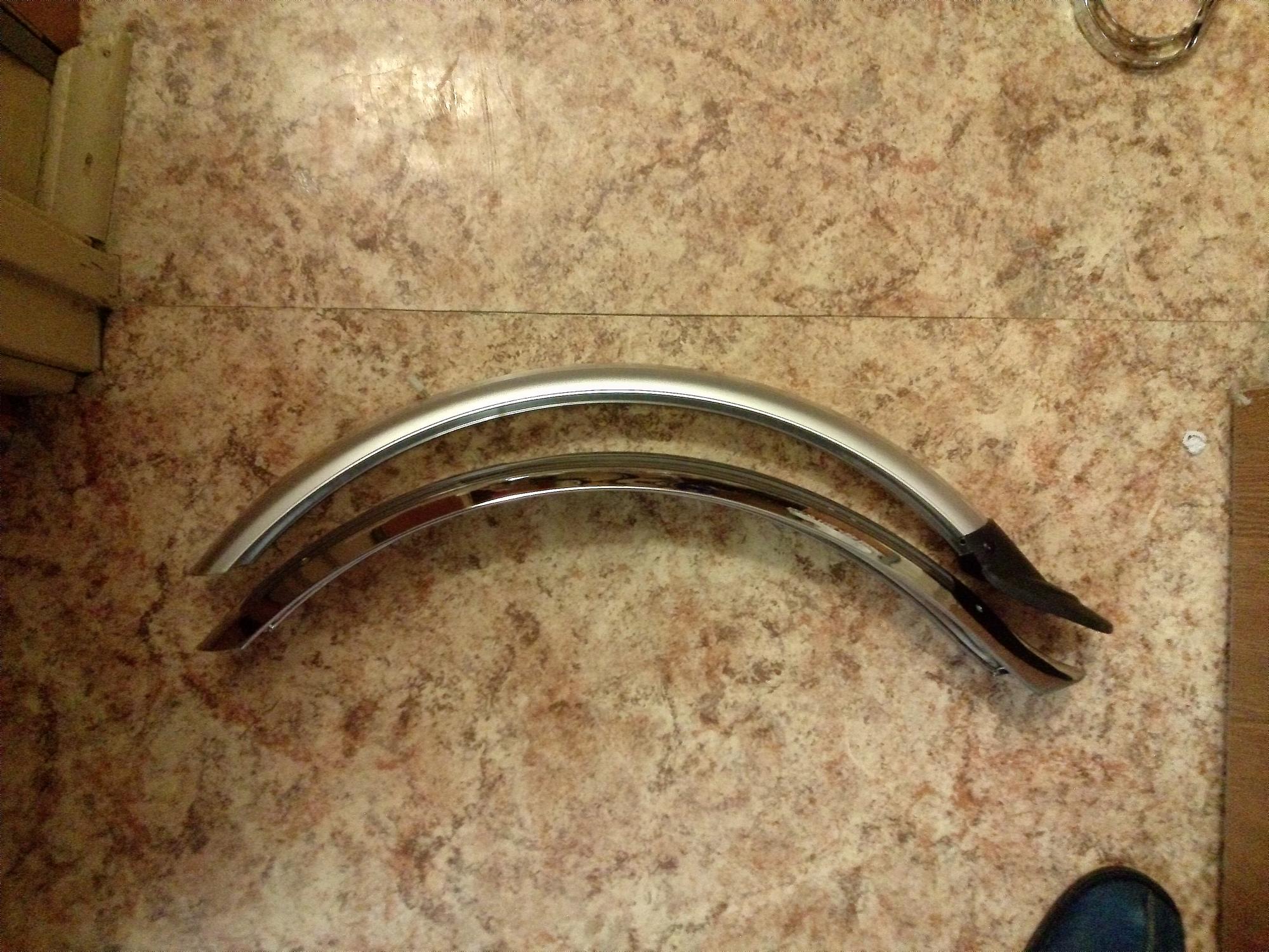

caleb
#437
Приветствую, купил тут на днях крылья на чопердоме, широкие 26", к сожалению, они очень не подходят, если заднее еще ничего, то переднее покрывает только  чуть больше 1/4 часть колеса, что неприемлемо, за такие деньги...
На 2 фото сравнение переднего крыла из комплекта за 2000 руб, и переднего крыла 24" из комплекта за ~300 руб(но узкого ~50мм).
Вообщем видимо OEM крыльев нет нормальных, только hand made.

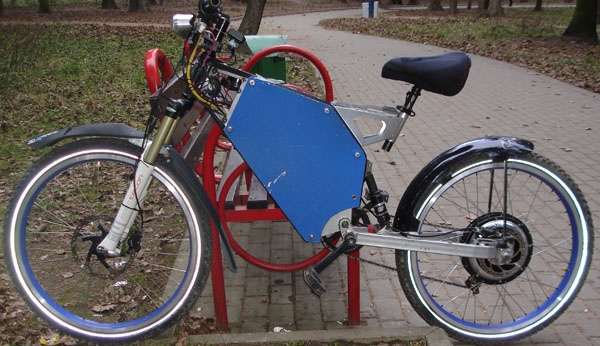

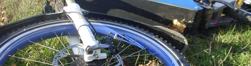

andrewkotl
#445
Старый белый вариант был HammerSDR и ничего он не телепался, более жёсткое было крыло.
Теперь да, болтается, буду принимать меры.
но зато нынешние с мягкими типа полиуретана вставками
Самые лучшие такие вставки у ДеФендера м1 и м2, но они уже и красивее, приберегаю для нового проекта.
Дёшево относительно (заднего крыла или карбона).
Да, кстати, ничего не пропало, передний огрызок первого варианта пошёл на удлинение временного заднего крыла.
Небесполезно... погода на удивление хорошая, но я сегодня нашёл грязь. Отбойник у рамы Чоботаря - класс, на третьем снимке видно, что было бы на штанах и ботинках. Для зимы сойдёт, всё равно гамаши желательно.

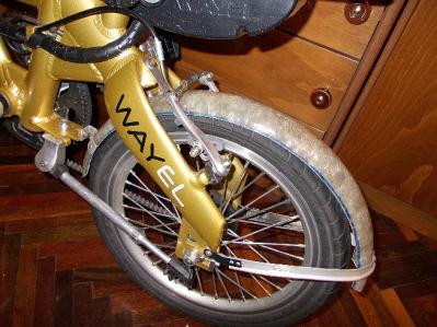

вовантий
#448
Всю тему не читал,если повторюсь простите.На днях склеил себе крыло для микровела из стеклоткани.Просто на 16"не купить нормального,из Москвы за 1700р не хотелось заказывать,тем более все равно мне подгонять нужно.Сделал так:снял колесо,на него скотчем примотал из10мм пенополиуретана полосу,этакая проставка как раз чтобы ширину чуть увеличить и зазор.Потом все это дело замотал пищевой пленкой,чтобы клеем не залить.Выклеил в 6 слоев стеклоткани с эпоксидкой и сверху еще на 3-4 оборота закомпрессил это дело той-же пленкой с натягом,когда клей чуть начал густеть.Нормально получилось.вчера сделал крепления больше не поливает,сегодня проверил.Осталось покрасить.Вот фотка:
alexandrFox
[user]вовантий[/user], выкладывай фотки.) посмотрим что у тебя там получилось..))
