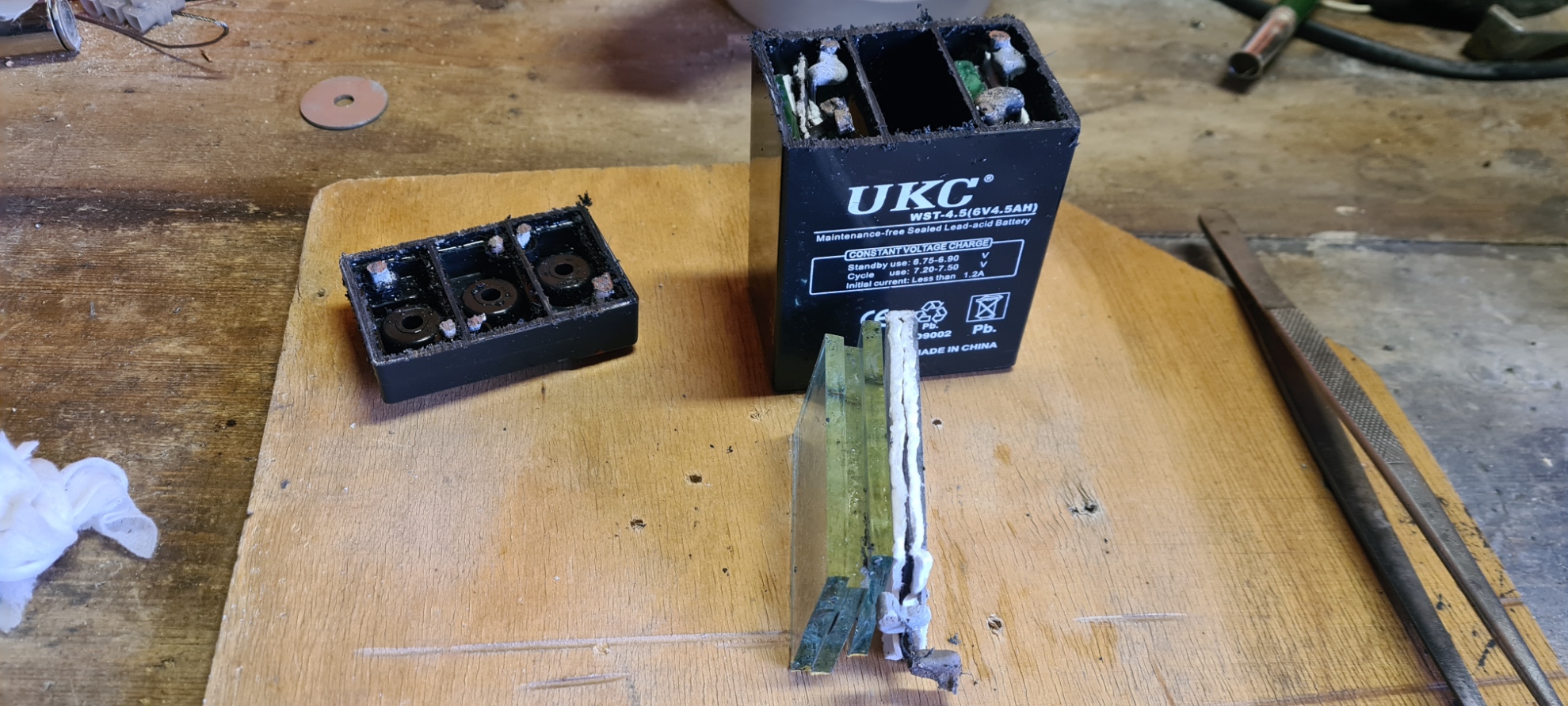

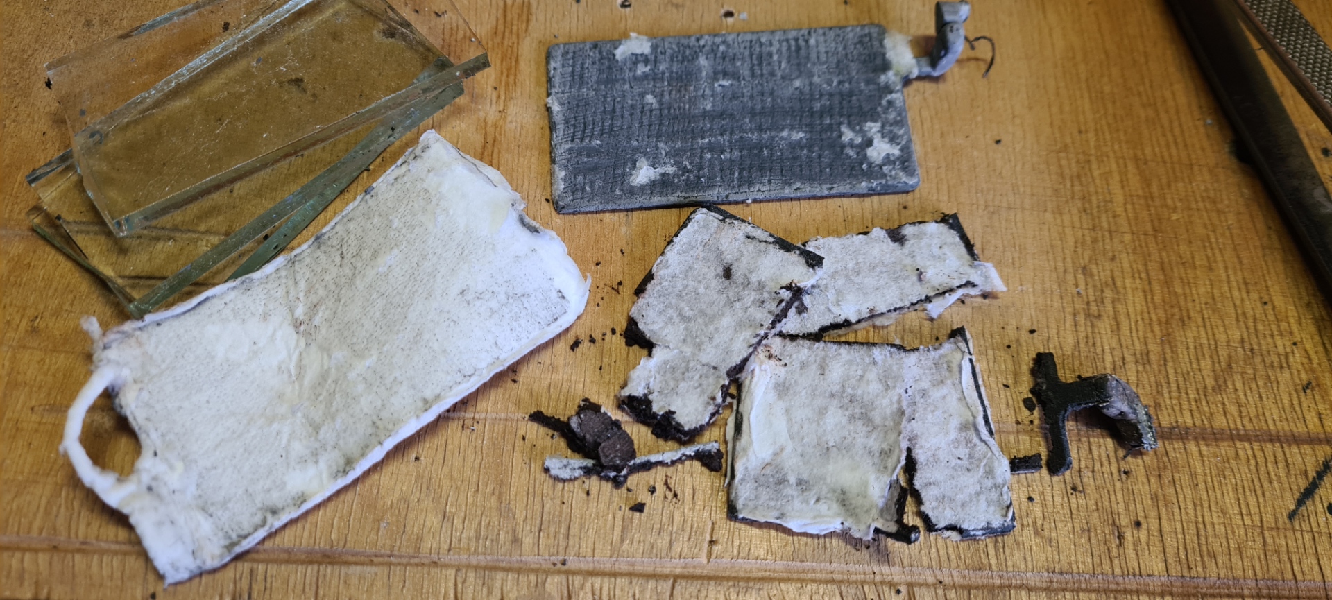

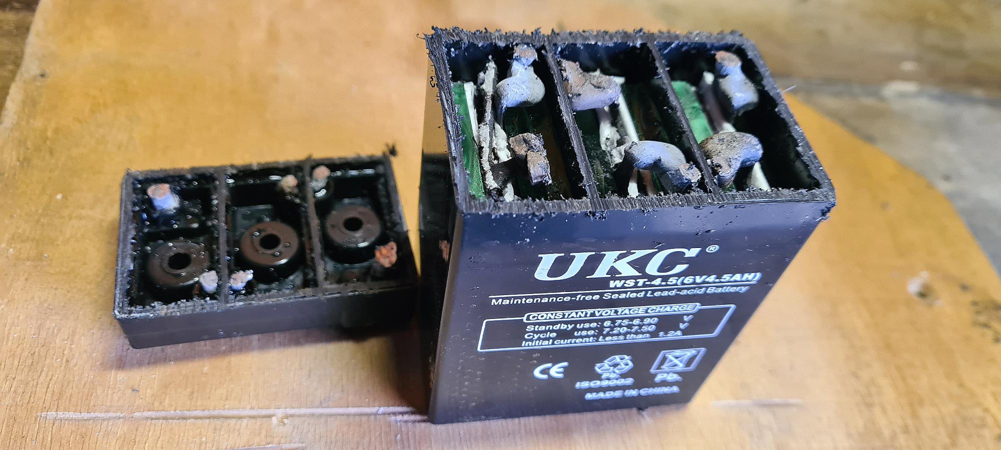

С недельку назад, принесли стационарный фонарь энергосберегайку на переделать на литий. Свинцовая акб 6в мертвее мертвых. Полный 0  по принимать и отдавать. Долил водички, ничего не изменилось...
Провел вскрытие с целью завладеть корпусом :) и охфигел ! Пластиы в банке в количестве 1 шт на против заливной дырочки, остальное высококачественное стекло с самого Китая!
Нуладно тяговые акб за 100 зеленых, но эти то куда лезут? Дааа, китайцы, они такие китайцы...
