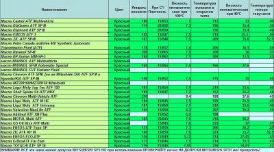

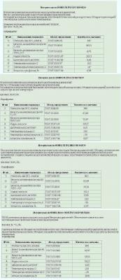

как найти такое масло ?  очень просто, приходите в авто магазин и находите самое дешевое моторное масло любого производителя с индексом вязкости 0w-30 или 0w-20
еще вязкости масел...
Вообще если говорить о маслах которые применяются именно для передачи усилий то надо смотреть автомобильные масла для гидроуселителя и автоматич. трансмиссий, вот пример их свойств текучести. (есть в любом автомагазине)
Из таблицы видно что вязкость у этих масел при 40 гр еще меньше чем у самого жидкого моторного.

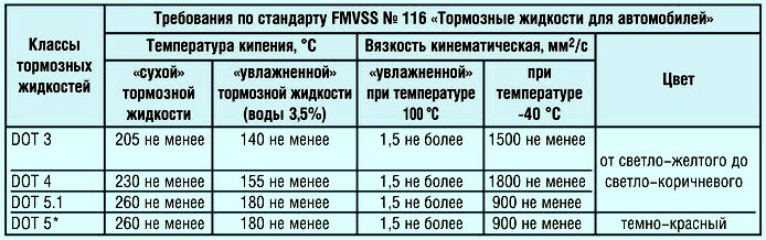

Теперь тормозухе при низкой температуре....
Таблица вязкостный тормозных жидкостей
Из таблицы видно что dot 5 - самая жидкая из всех, что даст самое меньшее сопротивление нажатию.
Если сравнить вязкости тормозной жидкости и моторного масла то видно что тормозуха жидче чем моторное масло при плюсовой температуре кроме того тормозуха рассчитана на работу зимой без подогрева и движение по протяженным магистралям т.е. это говорит о том что вязкость при отрицательной температуре должа держать лучше моторного масла.
Почему тормозуха у некоторых дубеет зимой  ? Это может быть следствием того что она старая, т.к. со временем она вбирает влагу из воздуха и влага может в ней замерзать.
