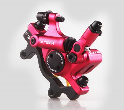

В своё время искал эту механическую гидравлику ;-)
Вчера тут прочитал и сразу заказал пару.
кайф в том,что  масло не будет замерзать в гидролиниях и нет возможности порвать и завоздушить.
Один блок стоит возле колеса,там-же подогревается во время торможения(зимой)
Всевозможные гидравлические концевики дорогие.
У меня моноблок стоит,уже не поставишь,а эти легко.
Да и ремонтнопригодность в дороге,кинул в сумку старый калипер,всегда с помощью шестигранника в дороге поменяешь.
Всё с тормозами лучше,чем без.
Вообщем достойная замена механике. :wow:
Поставлю,обязательно отпишусь тут.

[user]rzaviy[/user], мне кажется такие гибридные системы в той или иной степени наследуют недостатки обоих схем, наличие жидкости увеличивает вероятность протечек, трос растягивается и нуждается в периодически замене. Отпишитесь нам потом, будет интересно  :-)
rzaviy
Почему всегда  сумируют только недостатки?
Достоинства тоже надо складывать.
Мой "ПЕПИЛАЦ"
VitaliyS
... просто компромиссный вариант  призван решить проблему, используя некоторые качества двух других вариантов. Поэтому и считают какие недостатки из этих двух в какой мере сюда перекочевали. А положительные моменты никак не будут выше ,чем у лучшего варианта.

Цитата: Xимкинский от 15 Апр. 2019 в 12:59Кто нибудь ставил себе такие тормоза https://ru.aliexpress.com/item/Taiwan-ZOOM-Line-Pulling-MTB-Hydraulic-Disc-Brake-Calipers-Front-Rear-Disk-Brake/32730411690.html?spm=a2g0s.8937460.0.0.57762e0es5iOUH
До тормоза - тросик, в самом - масло
Цитата: e-scooter от 15 Апр. 2019 в 13:40Пока не пробовал, но теперь постараюсь такие купить.
Необходимо побольше узнать о применении таких тормозов, потому как -
Цитироватьтакие тормоза установлены на Dualtron 3
https://electrotransport.ru/index.php?msg=1606428  :bw:

Цитата: sjaovay от 17 Апр. 2019 в 19:45Необходимо побольше узнать о применении таких тормозов, потому как -
Погуглил нашел пару отзывов эти тормоза используют шосеры из-за их комбо ручек .но отзывы  как то не очень    жалуются на тугость ручки .  Может Сява прав
rzaviy
Я читал много положительных отзывов.
Сравнивать надо сравнимое, а не разные модели.
Мерс и запор тоже машины, а ездят по раному.
За 30 баксюков два гибрида, или те шо сяо по 60 за один
Мой "ПЕПИЛАЦ"
dengor2
#1781
[user]rzaviy[/user], вот тормозная гидравлическая машинка Деор за 17 евро, есть и ещё дешевле: https://www.bike-components.de/en/Shimano/BR-M6000-Deore-Brake-Caliper-with-G02S-Brake-Pads-p56749/
Сравниваем сравнимое. Вряд ли она будет тормозить хуже обсуждаемого девайса с тросиком. Да, к ней надо ещё ручки купить и гидролинию, но ручки нужны и к вашему "гибриду", а ведь те, что у вас есть вряд ли эталон удобства и качества...
