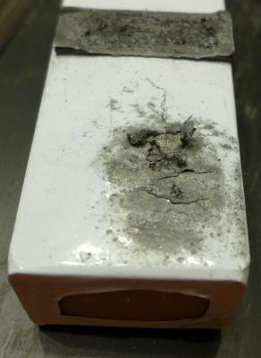

Цитата: Mad_Max от 15 Июнь 2015 в 15:31
Всем привет! Подскажите, пожалуйста, у меня вот сабж (generic one, ну как у всех в этой теме) некоторое время назад перестал показывать заряд батареи - только мигает и все. Все функции в норме, едет, рекуперация, даже отсекает торможение при полной батарее, только не показывает оставшийся уровень заряда.
Иногда после вклюения показывает пару-тройку секунд, потом снова мигает.
[user]Mad_Max[/user], удалось найти причину?
У меня такая же неисправность вчера случилась.
Самокат едет, километраж, скорость показывает, тяга нормальная. А батарею показывает всё время разряженной: пустой контур батарейки на дисплее и мигает.

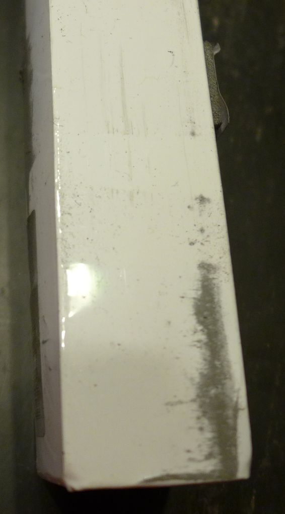

Asterisk
Чего-то не нравиться мне батарея.
Разрушение оболочки на заднем конце снизу:
И вздутая она какая-то:
А целый век ходить на задних лапах -

Scooters2
Лечить не вижу смысла, такие пакеты не найти и пакеты нонейм низкого качества. А где покупали самокат?
