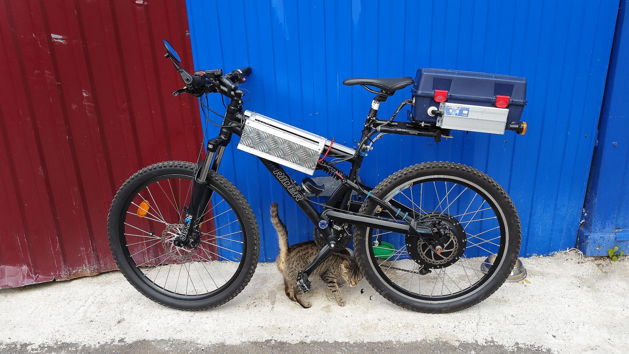

crond
Цитата: zicoil от 30 Июль 2015 в 22:14
Мой байк.
2 шт 48в. 20амп в ящике на зад. багажнике.
Не говорите, что вас не предупреждали о том, что консольные багажники без усиления подпорками, лопаются и от 5 килограмм нагрузки, а у вас к тяжёлому акку +контроллер=кило, да + полкило поворотников и стопарей...
av404
Тут не просто консоль - тут консолище
Если из твердого дюраля (скорее всего), то сломается враз на какой нибудь кочке. Последствия при большой скорости будут печальные
Если из мягкого - то сначала погнётся и успеешь заметить и поумнеть
У меня даже сталь не выдержала этих переменных противофазных нагрузок

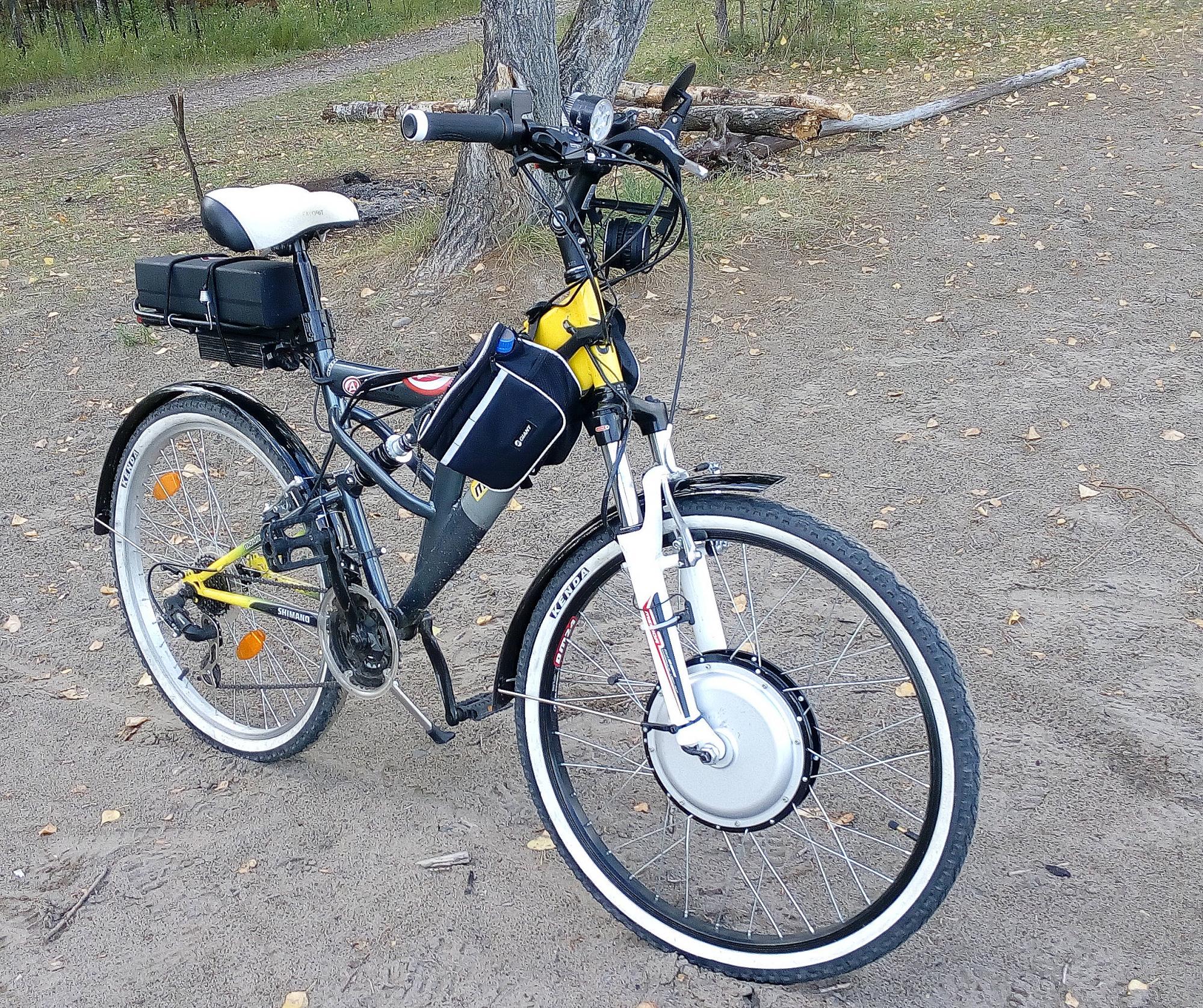

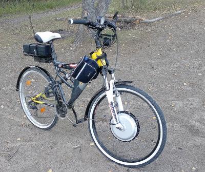

ShorCann
Я вот не выдержал соплей проводки на раме, убрал ее внутрь  :exactly: заодно подобрал полноразмерные крылья (после очередной поездки в дождик)
Ну и багажник недавно немного усилил :)
Вчера проехал по городу, в режиме старт-стоп, и по максималке скоростной (30 - 37 км/ч), Татарея отрубилась ровно на 40км пробега. До дома пришлось 6 км пилить только на пидалях  %-). Как-же это скучно стало.
В целом близок к тому, что собственно и планировал.
Про дропауты - пока еще в процессе, но на текущий момент установлены поставочные шайбы (компенсируют штатную выборку в вилке - ИМХО отрывает именно из-за неплотной и неравномерной протяжки гаек МК).
Суммарный пробег близок к 600км.

ra6fnq
Под багажником зарядка я надеюсь, а не контроллер?
Евгений
ShorCann
[user]ra6fnq[/user], Контроллер :) а что с ним не так?
DD1700W 48/12  Версия 1.0b
ra6fnq
Привод передний, контроллер задний. Надо мах укорачивать фазные провода от контроллера к колесу, одновременно увеличивая сечение раза в 2 и ставя нормальные разъёмы. Если у вас батарейный ток 20 А, фазный может быть в 2-3 раза больше... Я просто ездил на переднем приводе: и провода плавились, и разъёмы сгорали...
Евгений
ShorCann
[user]ra6fnq[/user], хммм интересно...
Сейчас попробую пояснить свою позицию относительно выбора компановки.
Разместить батарею и контроллер в другом месте, на данном типе рамы, не представляется возможным, да и развесовка такая мне больше понравилась. Используется МК 500 Ватт, контроллер до 1000, батарейная сборка 48В 12Ач. До финального (текущего) вида эта связка "гонялась" мной в течение 400 км в виде открытых соплей на стяжках, и единственно место, где начало греться - это один из фазовых разъемов (и то похоже из-за плохого обжима).
После укладки проводки в раму, получилось сократить ее длину примерно на 0.5м. От контроллера убраны все силовые разъемы и заменены на усиленную пайку.
Итог - провода холодные (то-есть нагрев рукой не разу не почувствовал), в горки вкатываюсь, почти в любые, на моторе, Общая динамика разгона вполне приемлимая.
Может есть еще что-то, куда нужно обратить внимание?  :ah: Буду рад советам.

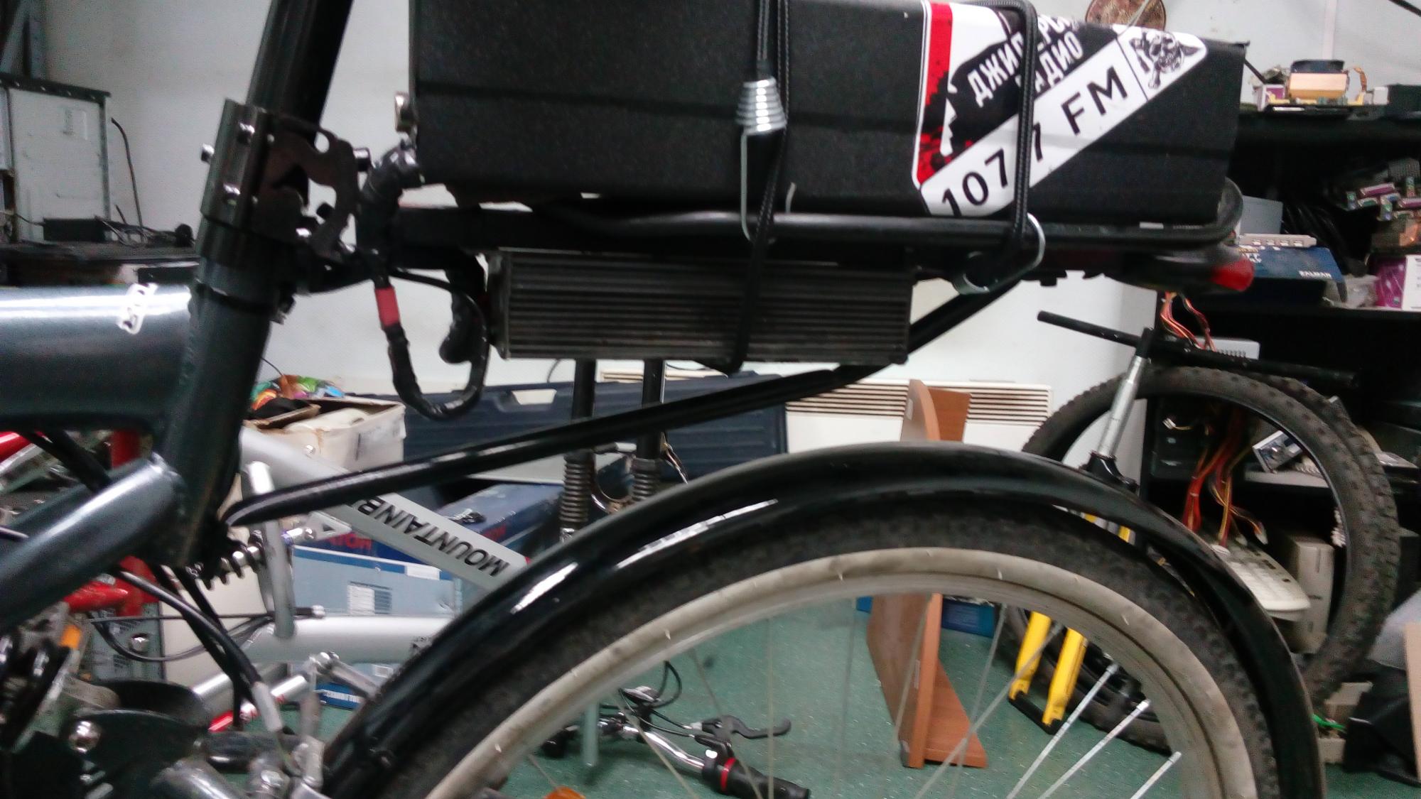

rzaviy
[user]ShorCann[/user], поставьте вертикальный ус на задний болотник,с одним не выдержит.
Я у себя сломал так болотник,сейчас вместо уса  стоит планка к багажнику.Теперь стоит жёстко и не дребезжит на кочках.
Мой "ПЕПИЛАЦ"
ShorCann
Уже пришел к тому-же мнению - если по ровному, то еще нормально, а как по кочкам, крыло "играть" начинает по колесу. Спасибо.
В выходные займусь изготовлением уса :)
К багажнику не получится - тут двухподвес :(
rzaviy
[user]ShorCann[/user], так у меня не консольный,а простой на заднем маятнике.
Усы можно сделать из подвесок от гопсокартона,в любом строй маге.
Мой "ПЕПИЛАЦ"
