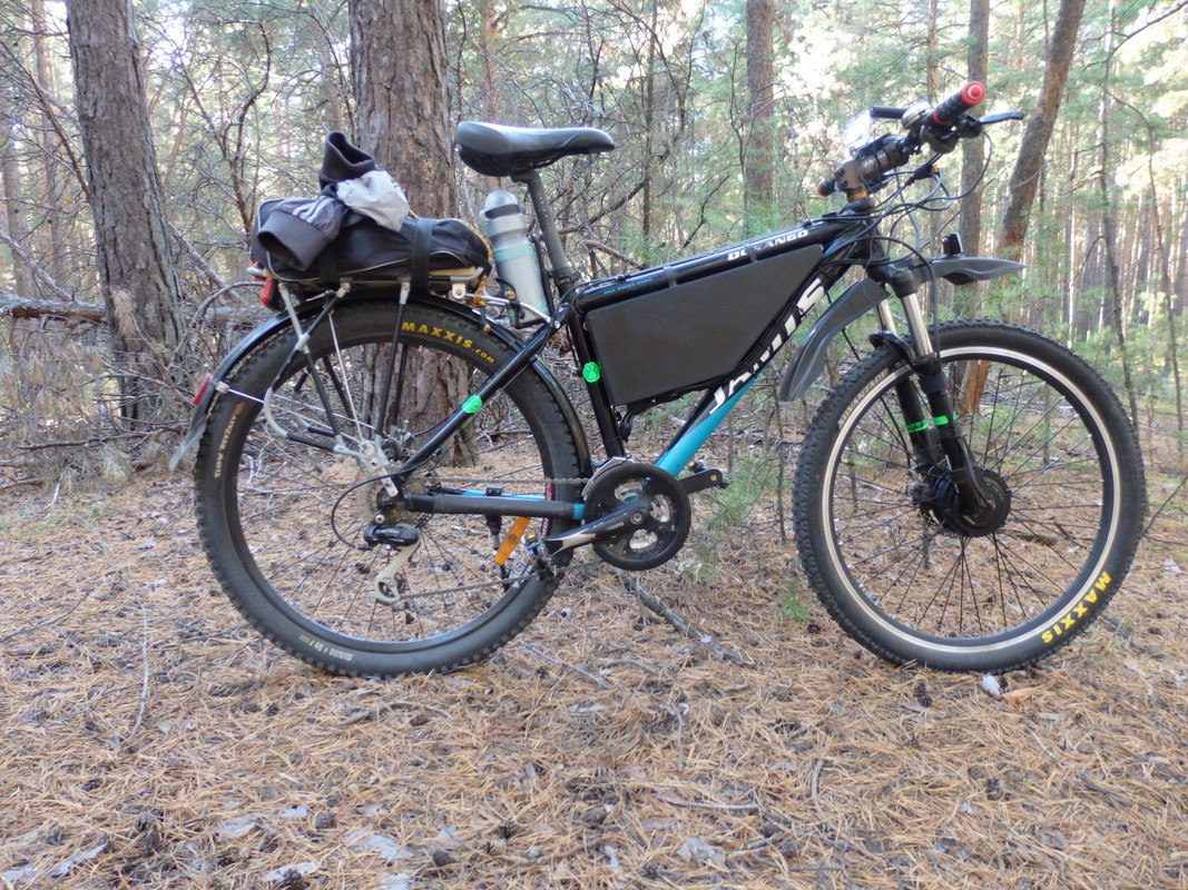

Цитата: Геодезист от 07 Нояб. 2018 в 16:17
... на фото мой велосипед и там 16 амперный аккумулятор но в боксе и контроллер находится и все равно выглядит ну намного тяжелее...
Блин-ваша компоновка мне понравилась сильно...
Переделать что ли...
Что бы вел выглядел "легче" делаем так: опускаем на пару сантиметров, да на сантиметр,  короб, что бы был просвет между ним и рамой и удаляем к чертям собачьим этот чёрный, тяжёлый цвет. Вот возьмём хвою, листву, что на земле, возьмём эту расцветку и мысленным "фотошопом" перенесём на короб, что получим? получим прозрачность и "воздух".... А компоновка что понравилась, так она как раз и раскрашена в такие цвета "прозрачности", а если раскрасить в чёрный? То же получим "тяжеловоз".
satell
Короб уже не опустить, остается перекрасить.

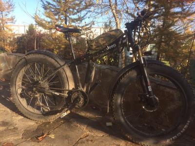

#8163
Всем привет. Я тут новенький:) Пробег на электротяге уже 1450 км за лето 2018. Двигатель редукторный Li-Force 350 Ватт с разгоном до 1кВт, Аккумулятор 48 вольт 7800 mAh, пробег на одном заряде без помощи педалей - 40км, в режиме ассистента - не менее 50км, максимальная скорость 40км/час, вес около 20кг, минимум колхоза:)
Собираю и продаю аккумуляторы для электротранспорта и электроинструмента, оригинальные Li-ion элементы 18650 LG, SAMSUNG, Murata, TESLA 21700 https://vk.com/bat18650. Мой электровел https://electrotransport.ru/index.php?topic=2128.msg1518032#msg1518032 Сейчас новый байк уже другой - Horza E-BOOSTER D-1500 Upgrade
Агапит
Привет. Да, моторчик у Вас на пределе. Берегите его  ;-)
А контроллер сколько ампер?
NEOART
Честно сказать уже издает посторонние звуки, но с этим буду разбираться в новом сезоне, хочу его домучить, а потом разобрать. Кстати новые шестерни уже купил.
Контроллер 20 ампер, встроен в держатель аккумулятора, аккумулятор быстросъемный с фиксацией на спец. замок с ключом. Аккумулятор на базе оригинальных LG M26 - S13P3, но при максимальной долгой нагрузке основательно нагреваются, буду с этим что-то делать, как вариант на багажник еще один такой же акб поставить в параллель к основному и следить чтобы уровни напряжений были одинаковыми при стыковке, корпус уже куплен на али, жду аккумуляторы LG HG2, они до 7 ампер держат долговременно.

satell
У вас мотор с датчиком температуры? Не перегревайте его. 1 кВт для 350-ваттного это очень много.
