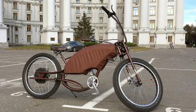

ValeryT

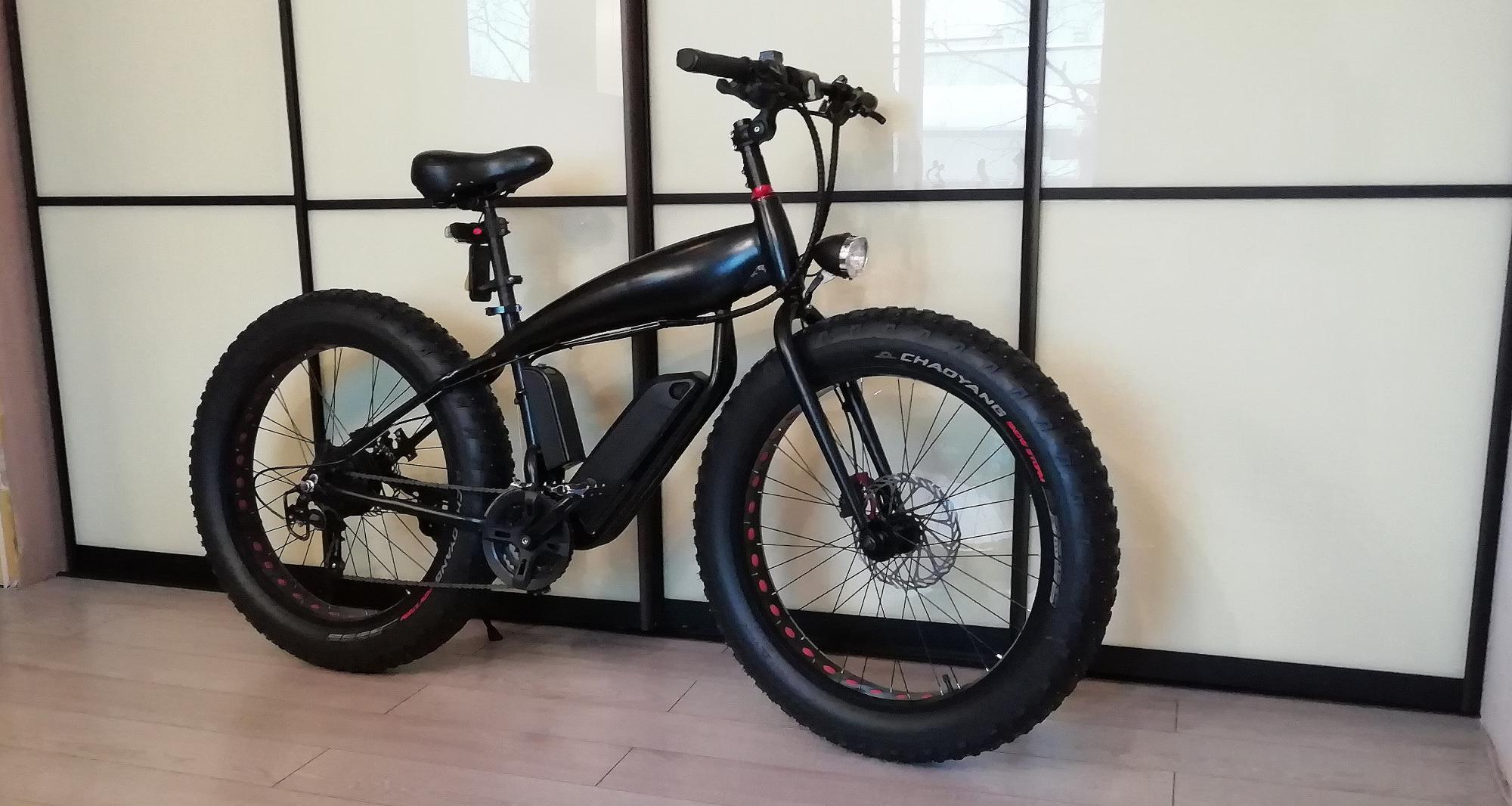

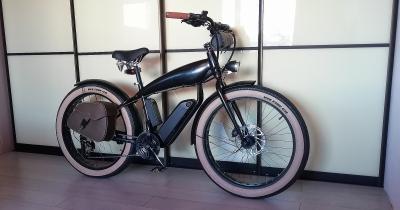

Ярослав Славный
Собирал его с удовольствием. За рамой ездил в Черкассы, за АКБ - в Сумы. Остальное докупал, шил мастерил уже в Киеве.
Stanislavchik
[user]Ярослав Славный[/user], А что у Вас за вилка установлена?
Keshr
#8301
МК Evel Mini F100RS переднее 48В 350Вт, Evel Mini RS 36-48В 17А WP LCD
13S5P   max 45 км/ч. вес 18.5 кг.

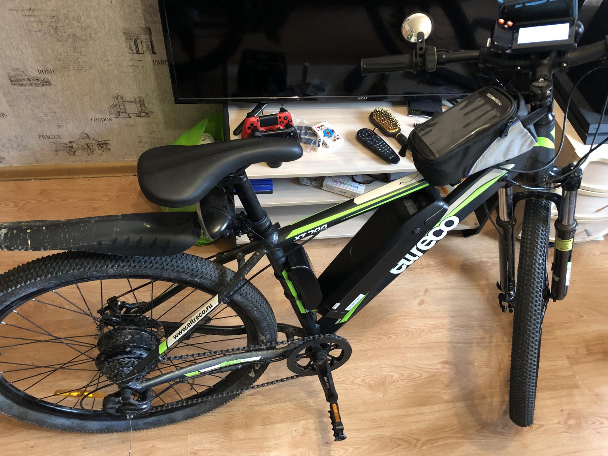

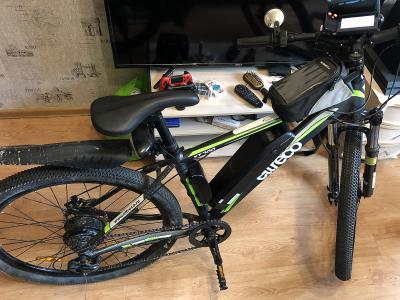

Редукторник 350Вт
АКБ 36В 8.8Ач
Контроллер 17А
Колеса 27,5"
Eltreco XT-700: Редуктор 350Вт, АКБ 36В 8.8 Ач, Контроллер 15А
Kugoo M4 Pro: МК 500 Вт, АКБ 48В 18Ач, Контроллер 17А

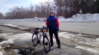

Александр.

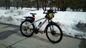

Распогодилось, появилась возможность сфоткать свой электровелосипед на зелёной травке.
Сезон отъездил с удовольствием. Сегодня, вчера и позавчера покрутил с удовольствием педали в 1 режиме ПАС.

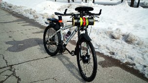

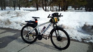

Karelia
Зима: фэт 4.9", лето: недофэт 3.5"
Мxus XF15 Fat + XF08
10s5p 35E + 10s4p MH1
Stanislavchik
[user]Karelia[/user], Готовый брали, или собирали?
Karelia
#8308
Готовый был зимний вариант, только шиповку докупил.
Вся летняя навеска с Ali, кроме шин (Озон)

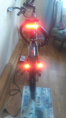

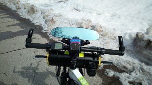

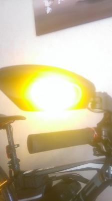

Мой новый - старый велосипед. Двиг. Мхус 250вт. на 36 в. Батарея 10 а.ч.  48в. лит.он. самодельная . Зеркало убрал т.к. неудобно вышло.
pech-val
Кофр из канализационной трубы сплюснутый под нагревом. С боков по воротники "бегающие" огни. Контроллер  из-за ошибки пришлось на половину вставить в резиновую гофру и там стоит маленький вентилятор . Задний фонарь , поворотники , вентилятор питаются через dc-dc 12в. , фара на прямую через тумблер от батареи.

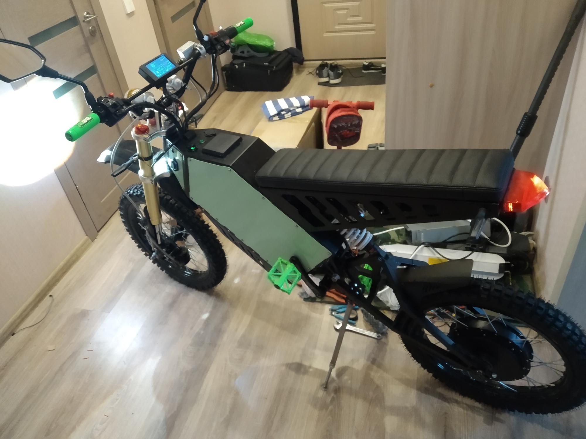

Neuronix
Проект Vortex
QS205 v3 4T, 72v60Ah, Vector-M
