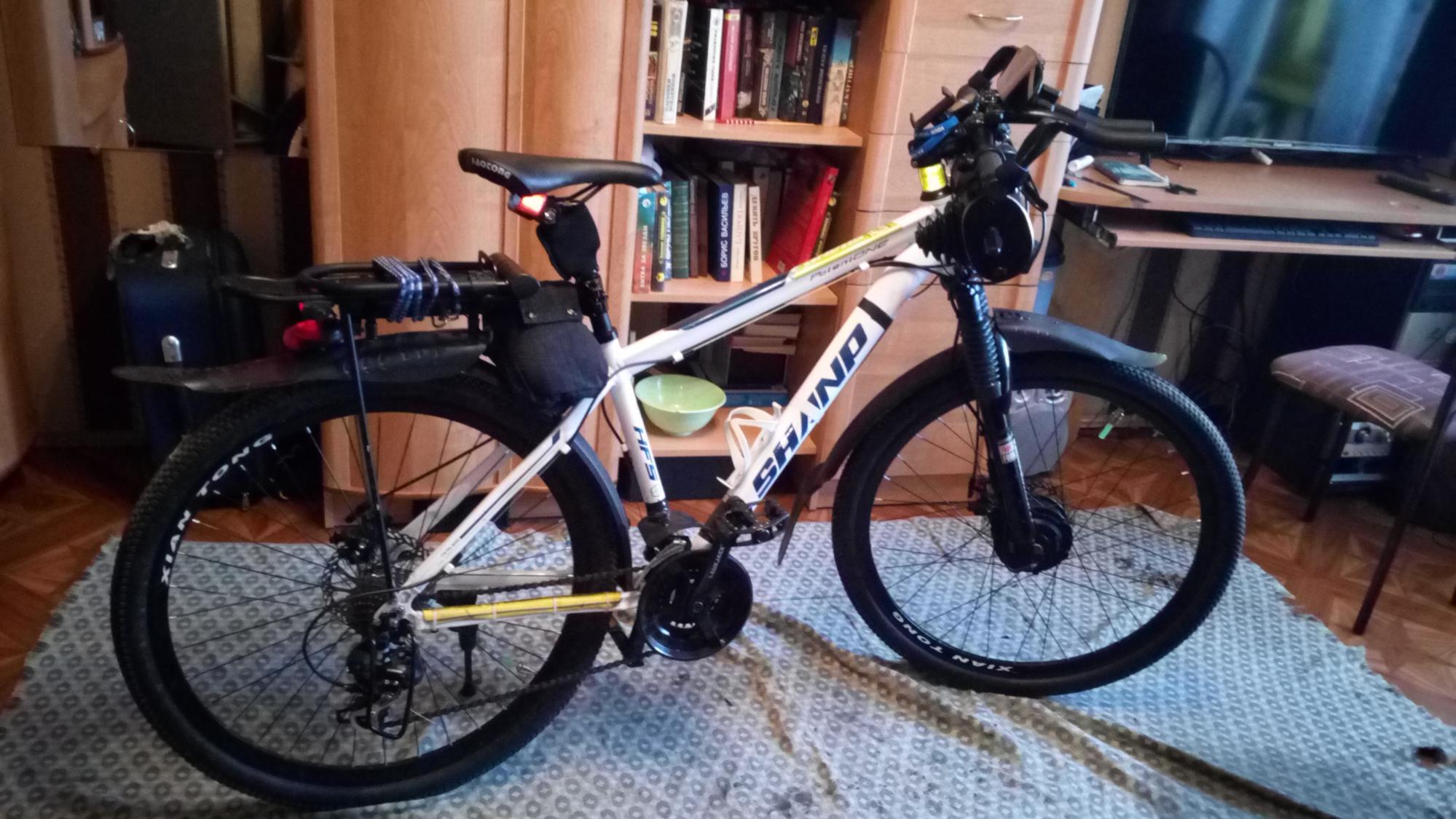

Я смотрю вы не поставили задний тормоз, как и я. Задевают болты за провод?

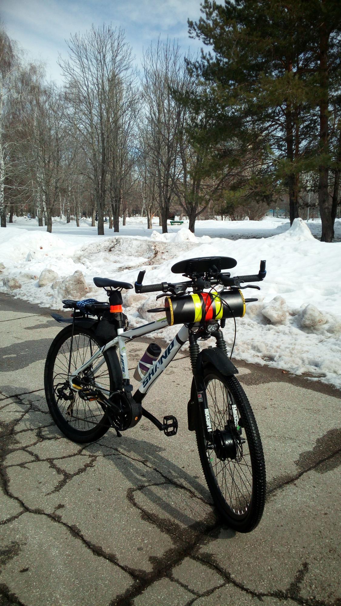

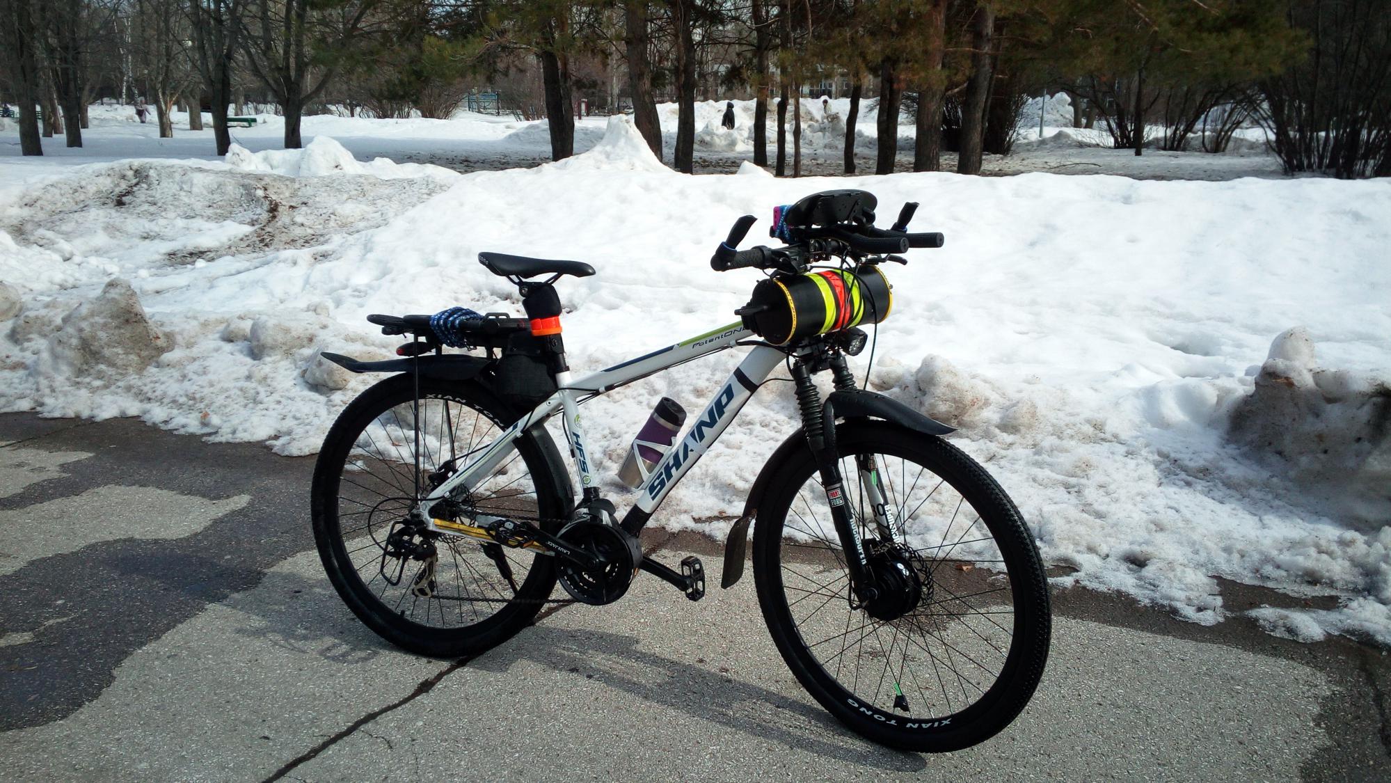

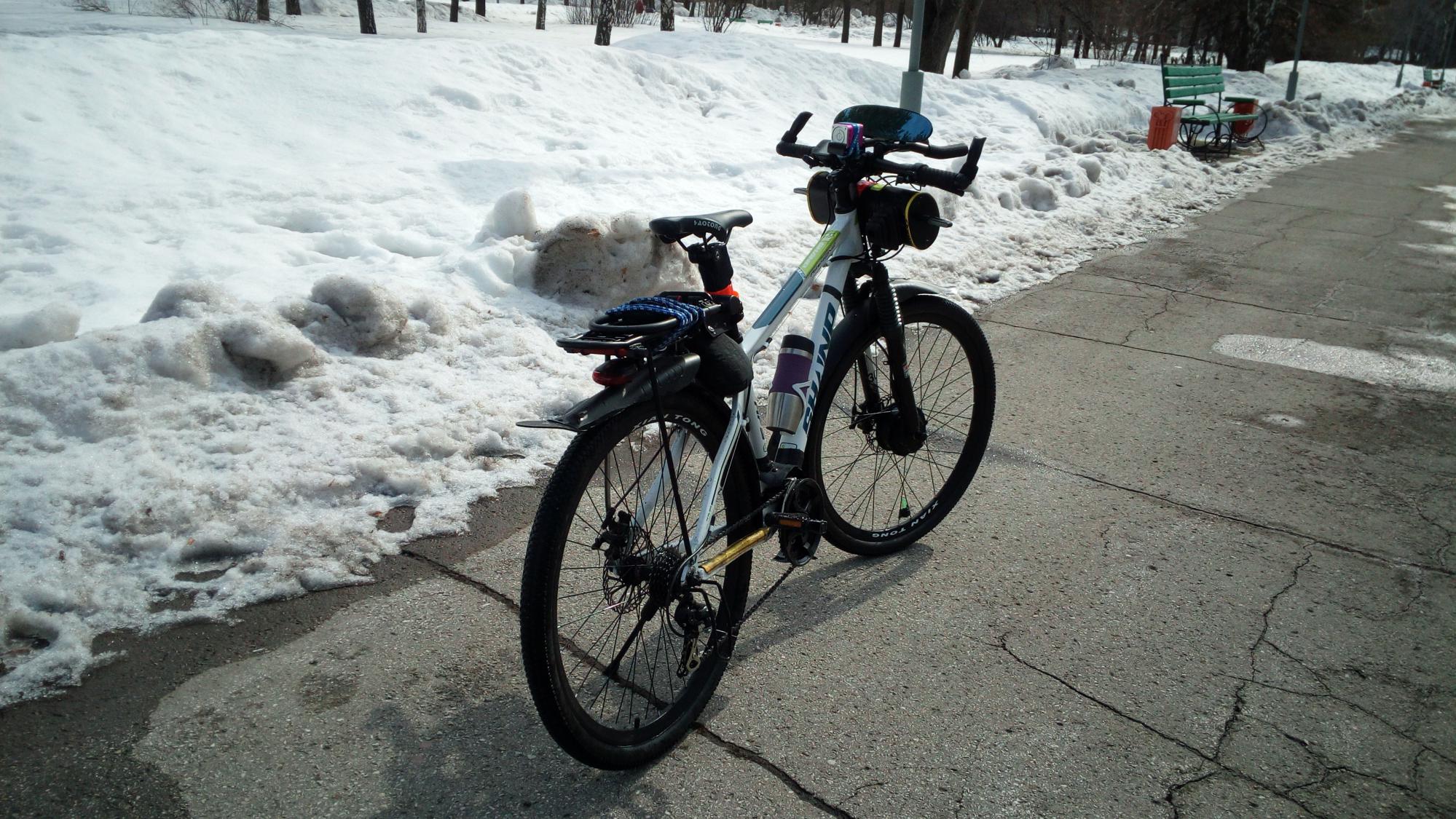

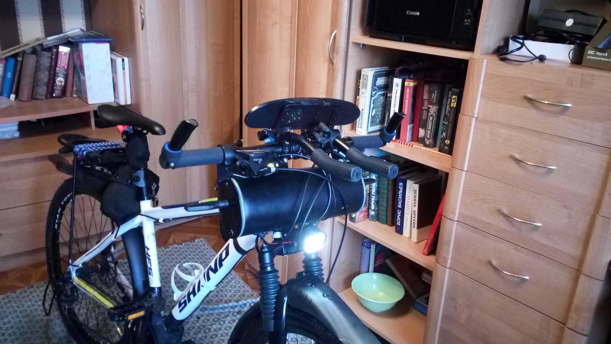

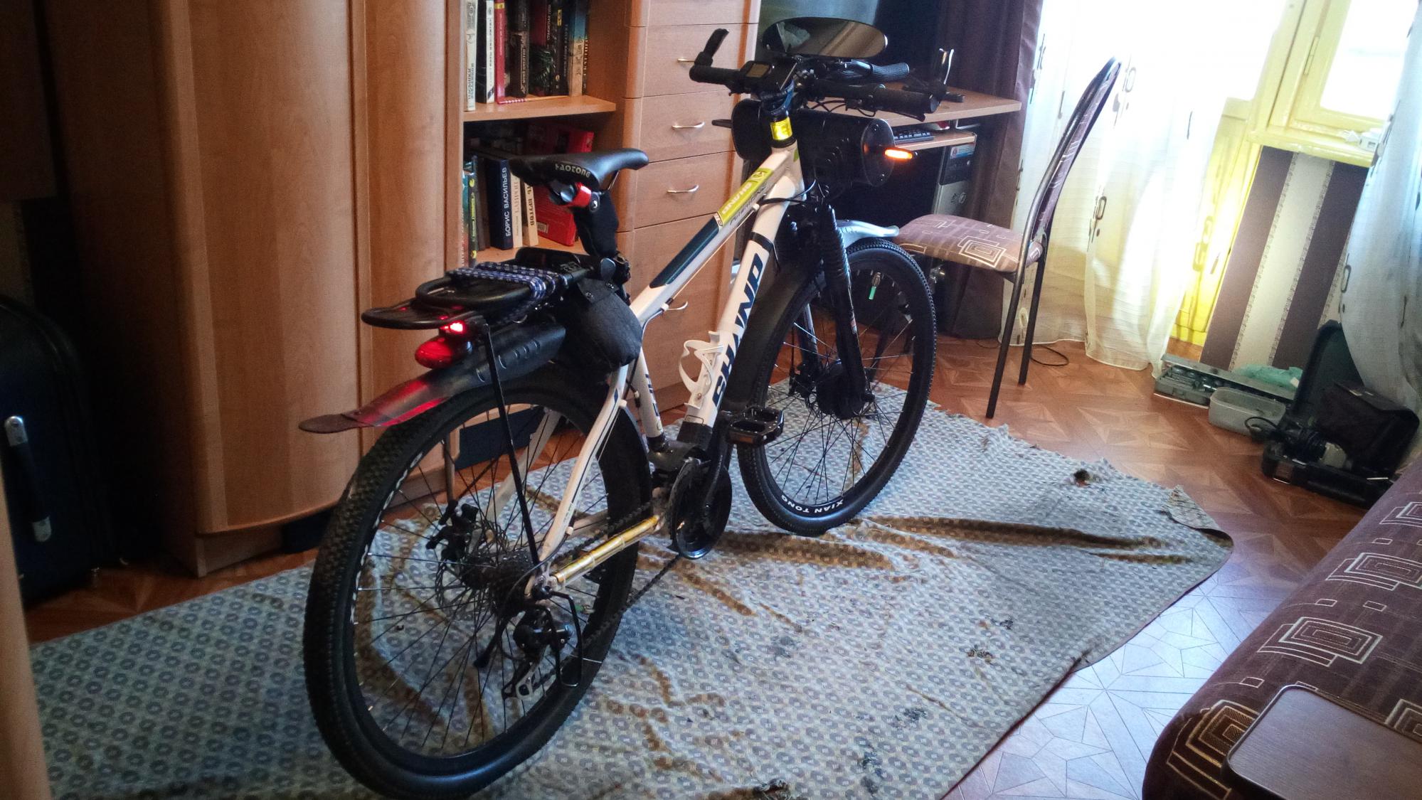

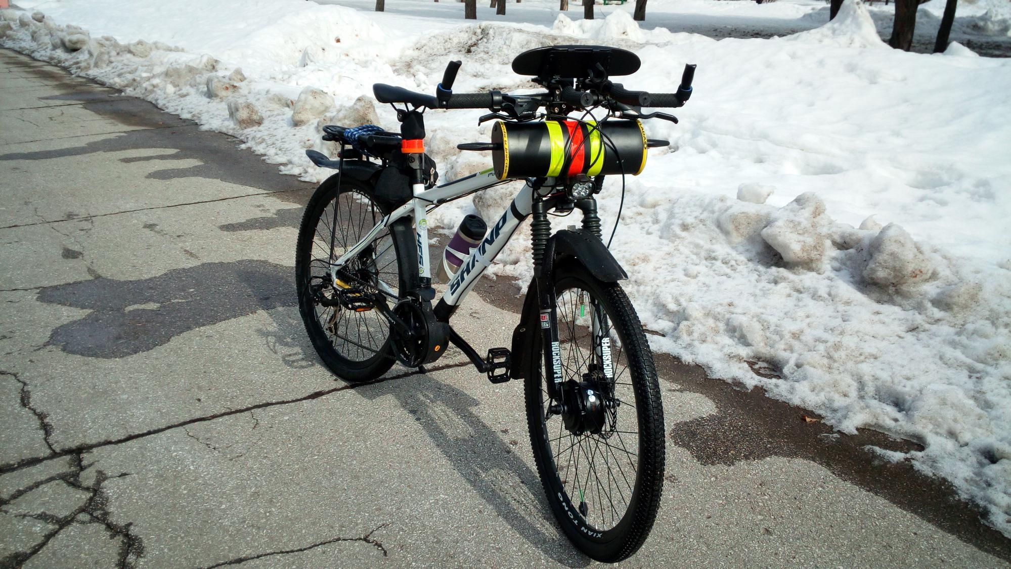

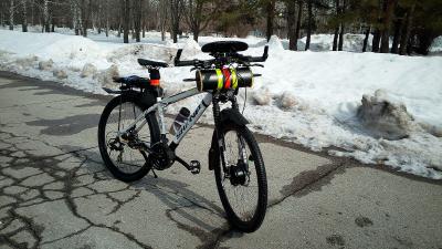

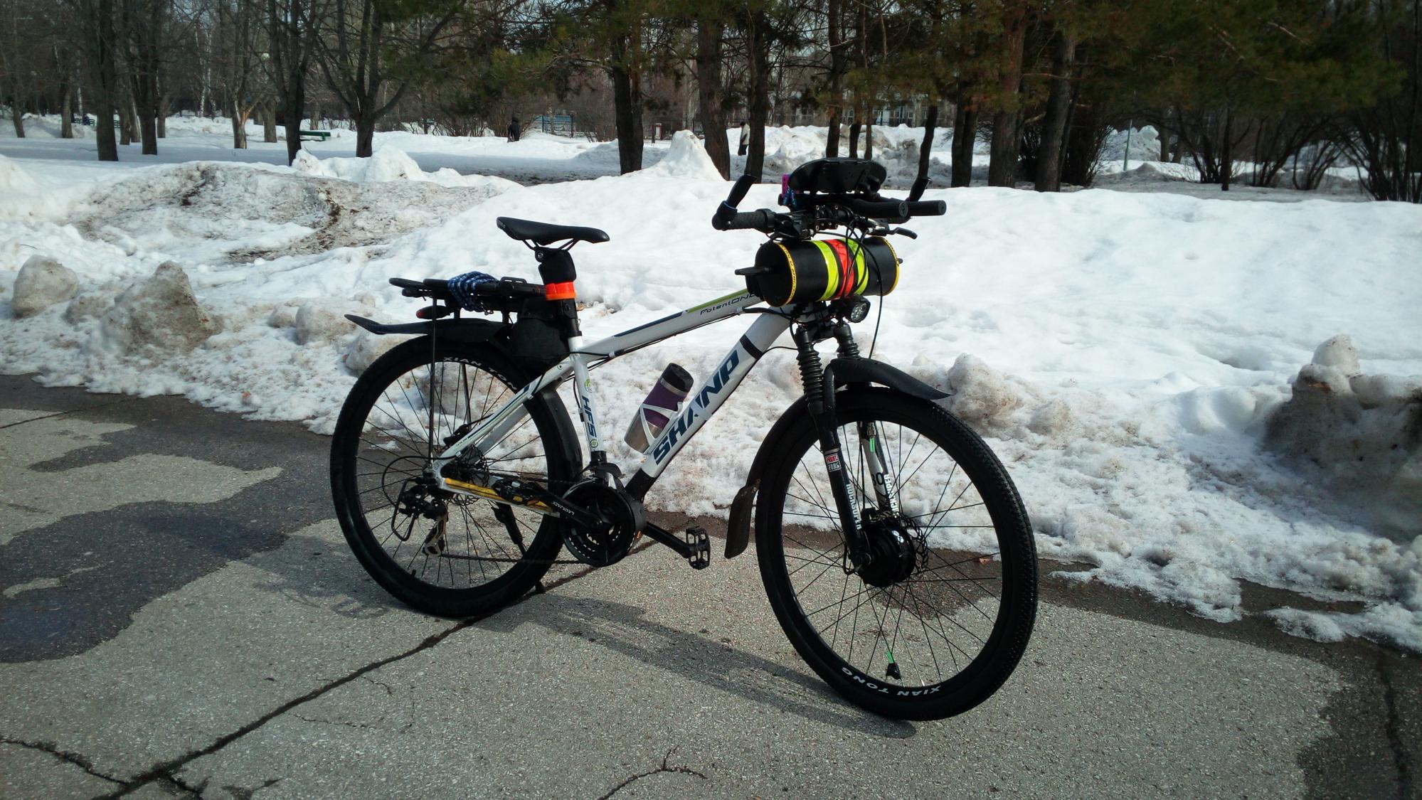

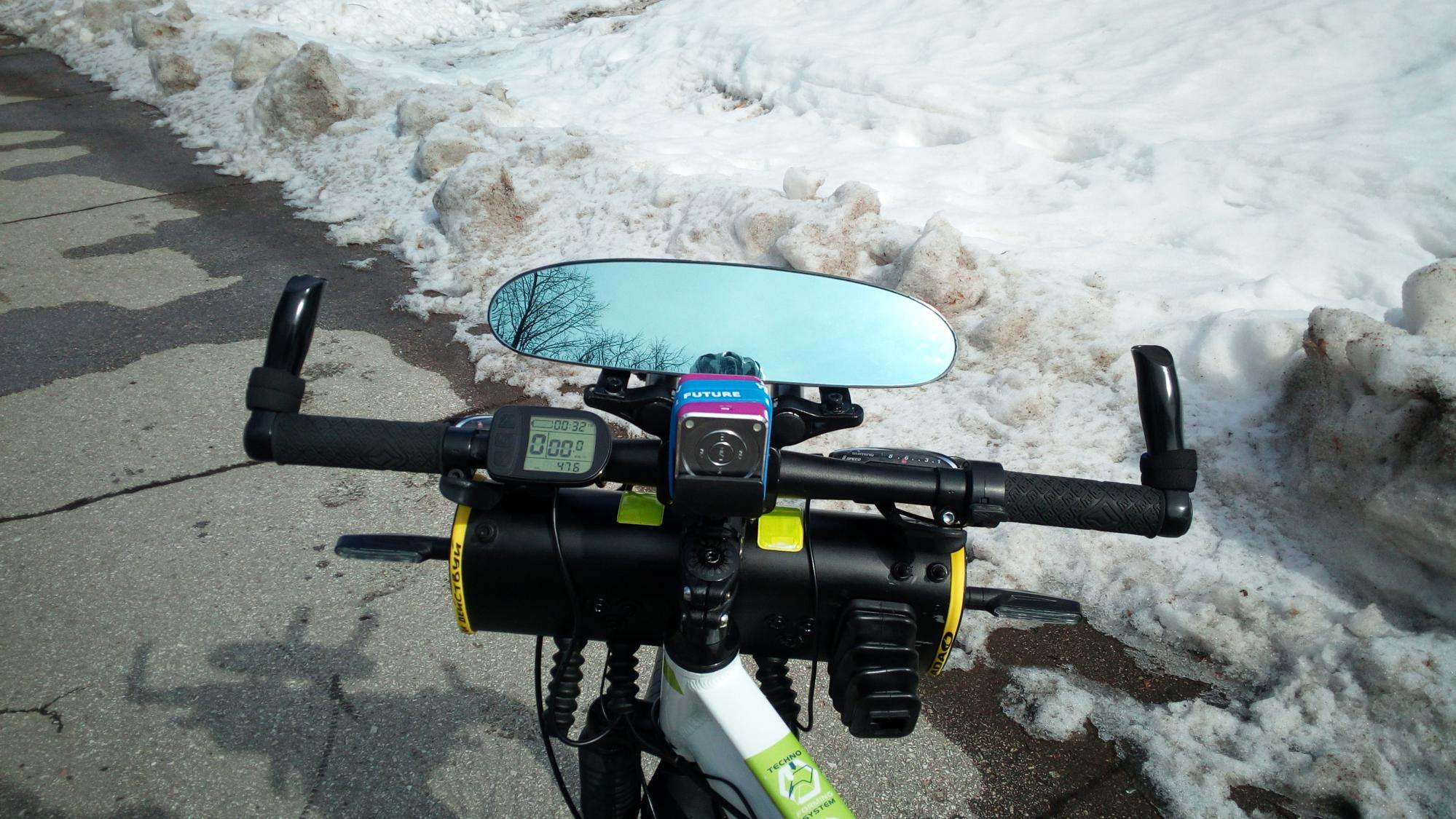

[user]e-scooter[/user], Не пойму почему в таком качестве плохом вставились , буду посмотреть что исправить , первый раз...
pech-val

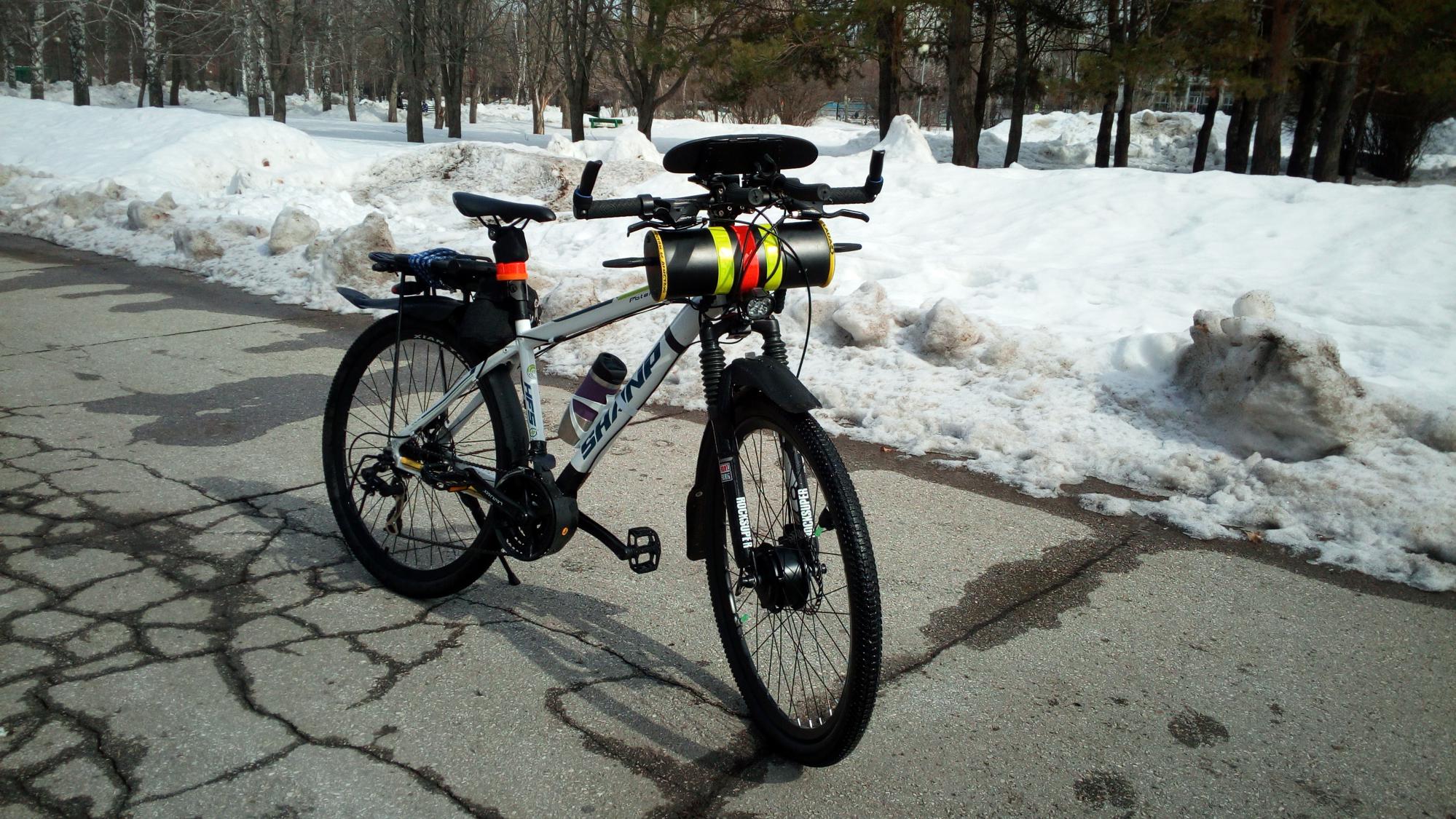

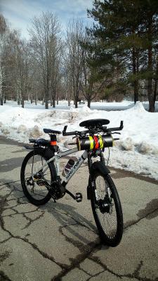

Выкладываю повторно фото своего велика в хорошем качестве.

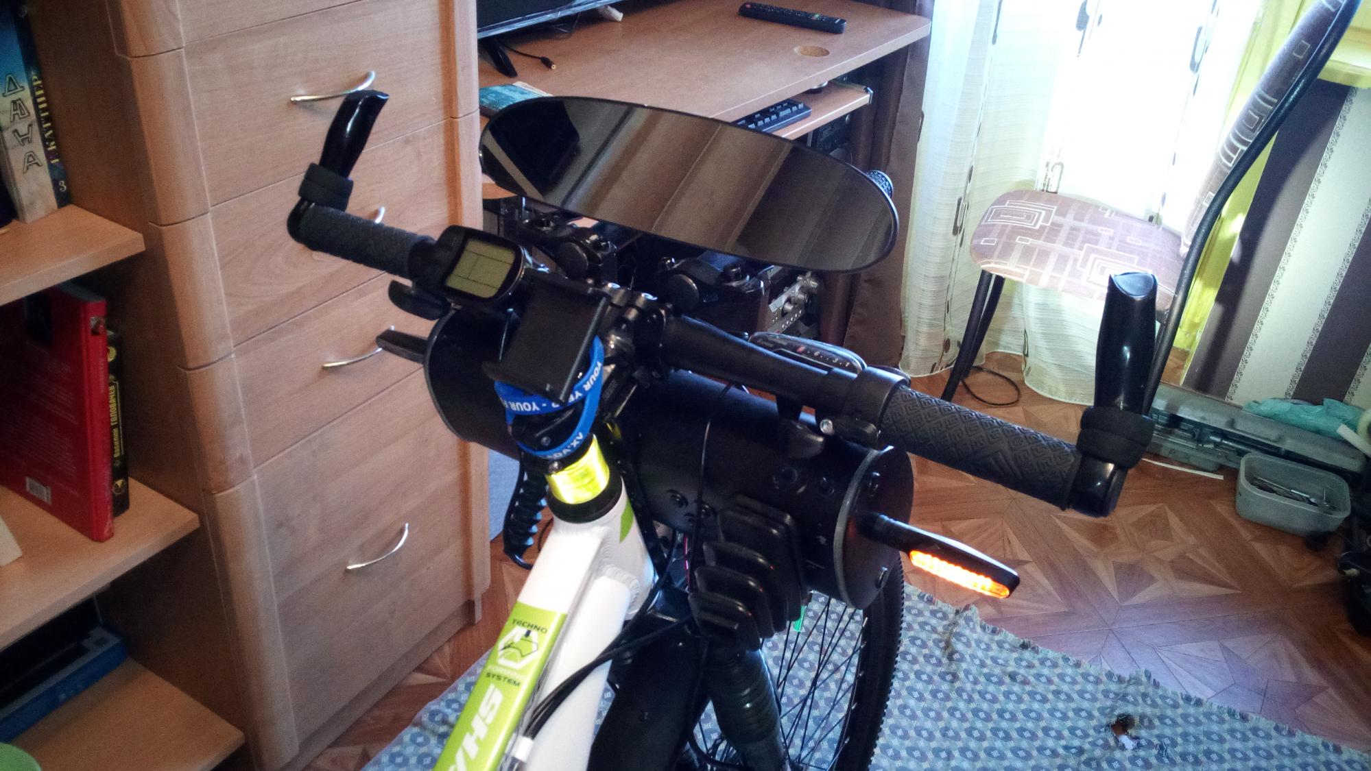

serg79
[user]pech-val[/user],  можно было  отредактировать предыдущий пост . а не клепать новый  . интересный  вариант с  зеркалом  .что видно в такое зеркало ?
pech-val
Панорамное от машины зеркало , видно неплохо с боков под руками но что за спиной не видно. Думаю разрезать пополам и разнести подальше.
e-scooter
[user]pech-val[/user], ну вот, другое дело  :wow:
Neuronix
А я не вижу прям вот такой вот супер необходимости в заднем тормозе - реген и передний справляются на ура.

Petin
Вы развеяли мои сомнения, я тоже оставил реген и передние тормоза от питбайка.

Petin
Цитата: Александр. от 02 Апр. 2019 в 22:20
Наверное если не дотянет последнюю милю твой надежный друг и товарищ Мотор!
Зря Вы ребята так рискуете.
Будем пробовать, а так придется заказывать кастомный тормозной диск с  установкой болтов под потай.

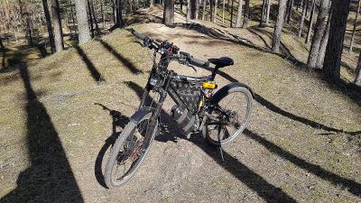

mechanikgalkin
На штатном диске, нормальным сверлом, делается зенковка под винт подтай. Винты под внутр. шестигранник подтай есть в метизах,обычно такого черного цвета..Они немного покрепче чем простой крепеж,нагрузку держат вполне. Если при установке диска на мотор, винт как бы упирается в резьбу мотора,то там можно немного тоже зенкануть пока диск не будет нормально зажиматься. На кромоторе я так делал несколько раз.
