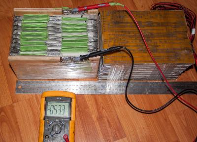

Недельку не смотрел тему... Вес общий 6600гр. Просадка напряжения более ощутимая чем на life. Скрутил выставив два вывода и и накрутил их на пруток диаметром 4мм и обжал, не знаю на сколько эффективно но быстро. Вот фото рядом с 20a.a123/16s. Заряжал 4 мес назад.
