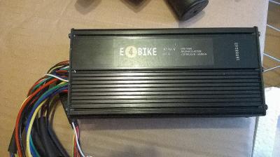

Господа, а посоветуйте полноценный дисплей под этот мотор и 85в... Очень хочется.
Моторчик заказал, батарею по готовности рамы, а вот дисплей в поиске.  :bw:

Как-то он сильно печально выглядит, 2 строки и в них вся инфа. "приборка" позволяет хоть монитор запихнуть, может бывает что-то типа этого: http://e4bike.ru/collection/aksessuary/product/displey-kt-lcd3

[user]besea[/user], Возьмите там же Марк2 контроллер с LCD3, в чем проблема то?

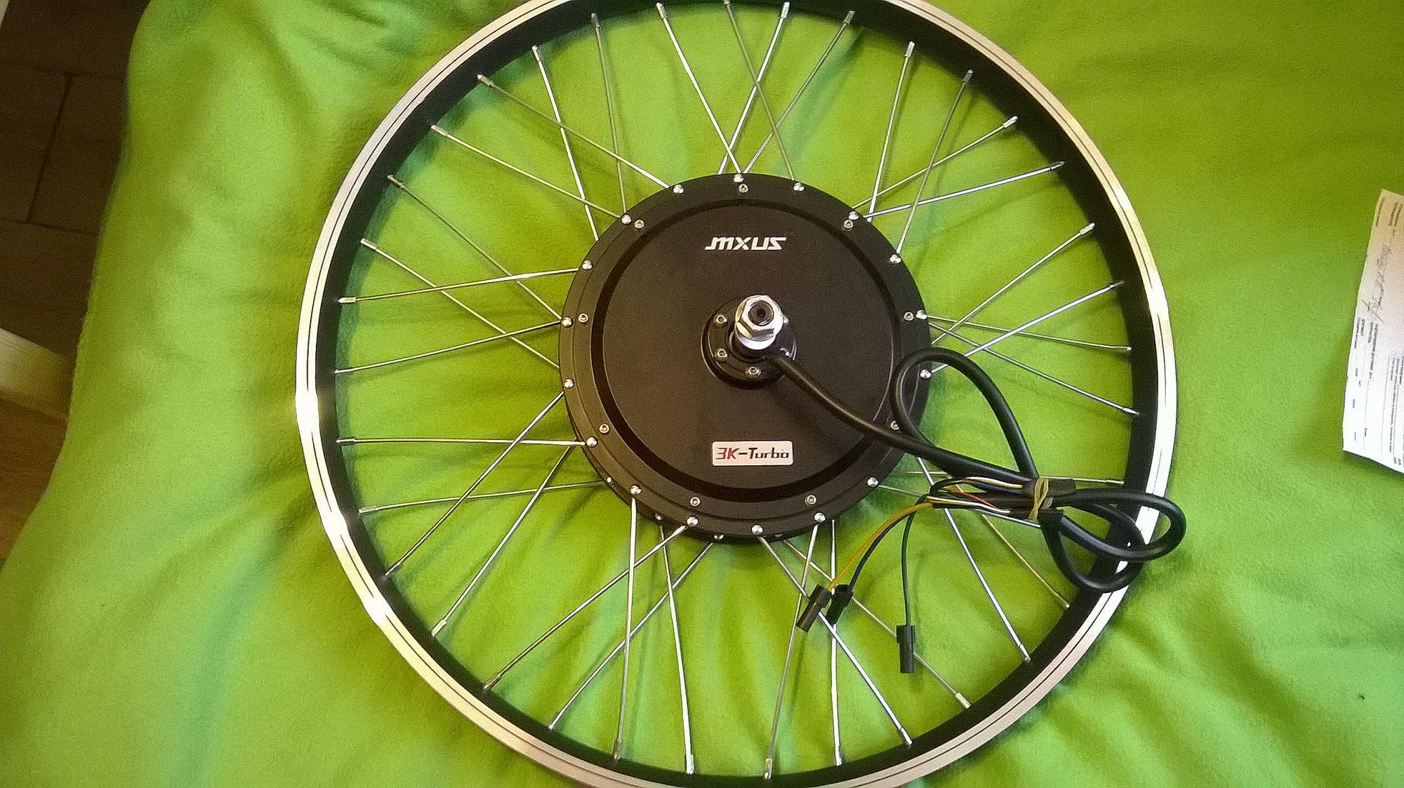

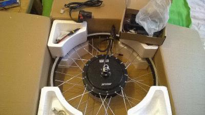

Вот и я электрофицировался..  :dance:
Сегодня получил миникрошку, доставили быстро, упаковано добротно. Спасибо!!!
1) Усилители дропаутов: http://e4bike.ru/collection/aksessuary/product/usilitel-dropautov-iz-titana-zadniy  они ведь нужны с двух сторон, если я не совсем забыл физику?? Думал что это комплект будет, оказалось только на одну сторону. Допишите на сайте, для невнимательных, что к мотору нужно 2шт покупать. Думаю не только я лоханулся, заказав один.

e4bike.ru
Спасибо за фото. Про усилитель дописали.
