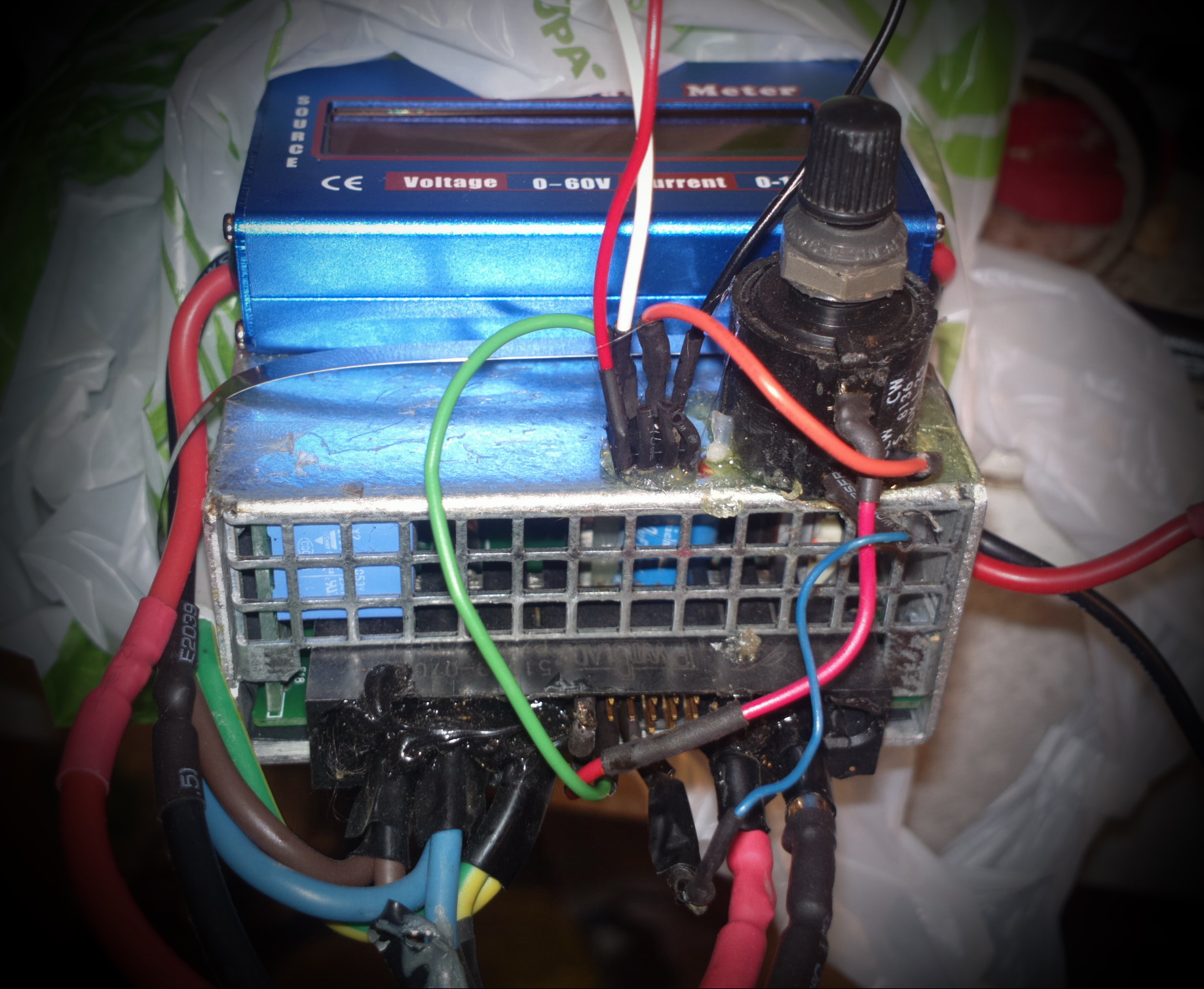

А я, все-таки собрал 2кВтч кнфиг с 500Вт мотором, но споткнулся на зарядке.
Сегодня купил операционник, чтобы собрать регулятор зарядного тока из этой темы:
https://electrotransport.ru/index.php?topic=14238.18
все спаял по схеме, но он заработал, как-то странно. :bw:
В первых, потолок тока накрутился только 19А (без регулятора - 29А)
Далее, пока я разбирался в странных перекосах напряжения в 3-х параллельных батарейных  блоках, зарядка стала сильно греться, а проводки от ваттметра нагрелись так, что не прикоснуться.
Оказалось, что ток прыгнул на 29А и больше не регулируется.
То ли операционник сдох, то ли цепь управления Vprog накрылась,... надо разбираться.
Пока мой заезд до Сергиева Посада  - под большим вопросом.  :bn:
С нерегулируемой зарядкой ехать стремно.
Во первых, мои батарейки не перваривают такие токи.
Во вторых, есть вероятность просадить напругу в кафешках или выбить автоматы, невзначай.
А это не есть гуд.  :ah:
