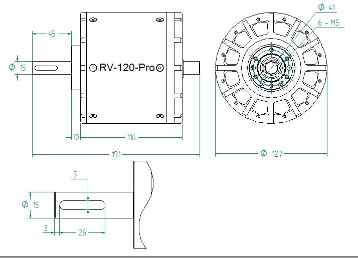

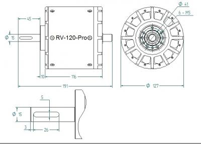

Прошлогодняя дискуссия не сильно продвинулась.
Рабочих транспортных средств с этим мотором пока мало (один на форуме).
Но появился официальный сайт и какие-то цифры на нем:
$335 + $44 shipping = 379
http://www.revolt.org.il/rv-120-pro-with-hall-sensors/
RV-120-Pro with Hall Sensors | Revolt
Electric outrunner brushless motor.
Operating voltage: 24V-96V
Motor Kv: 43
Continuous power: 6kW
Peak power: 15kW
Dimensions:
Total Length: 191mm
Can Diameter: 127mm
Can length: 116mm
Shaft diameter: 15mm
Shaft length: 45mm
Weight: 4.83kg

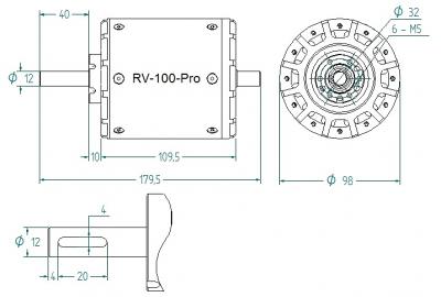

Sattva
$265 + $37 shipping = $302
http://www.revolt.org.il/rv-100-pro-with-hall-sensors/
RV-100-Pro with Hall Sensors
Eelectric outrunner brushless motor
Operating voltage: 24V-72V
Motor kv: 49
Continuous power: 3.5kW
Peak power: 7kW
Dimensions:
Total Length: 179.5mm
Can Diameter: 98mm
Can length: 109.5mm
Shaft diameter: 12mm
Shaft length: 40mm
Weight: 3.03kg
И хотя мне для электро серфинговой доски больше подходит инраннер,
чем этот outrunner,  :-( все же придется колхозить этот - слишком
хороши размеры, масса, мощность. К тому же можно заказать сразу
герметизацию и даже водяное охлаждение,  :wow: благо забортной воды хватает.
Если кто-то знает варианты получше, буду благодарен.
