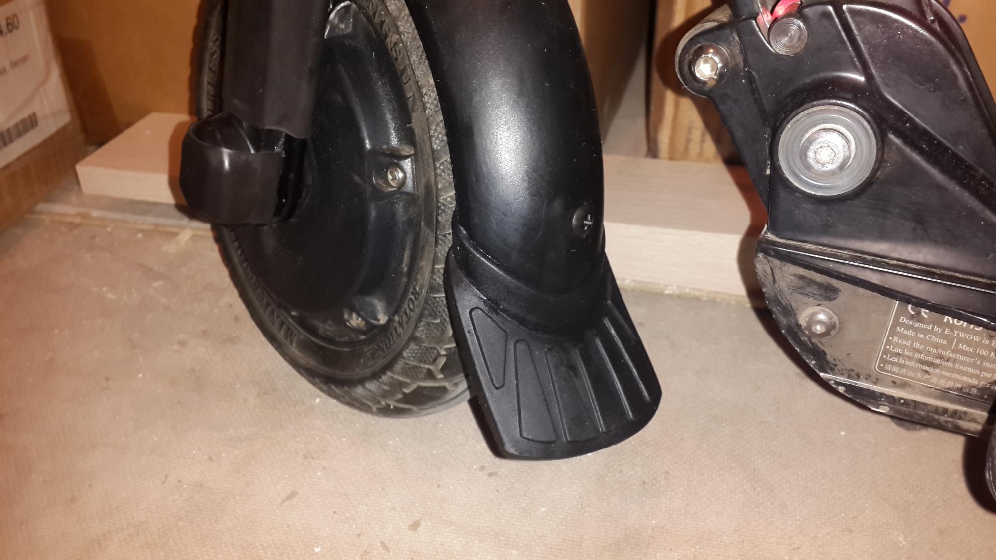

Неоднократно видел сообщения на тему брызговиков на самокат.
Вот, установил себе клёвые брызговики. :)
Фото и видео прилагаются.
Самокат E-twow S2, доработки: Установка брызговиков
А где покупали?

biter
А где покупали?
http://samara.euromade.ru/krylya/bryzgoviki_rezinovye/
