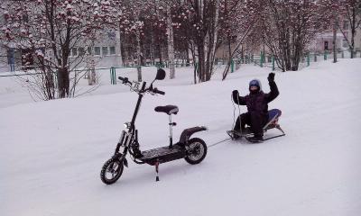

Вернулись с сыном с прогулки, покатались час с небольшим по паркам города. Для покатушки задействовал ех-клон сд17 с шипами, лифером и санками на жёсткой сцепке.
Сцепку сделал из лыжной палки, которую пристегнул карабином за маятник. Цеплять планировал за сидушку, но при замене заднего крыла геометрия изменилась.
Сын доволен, надрифтовался  :dance: B-)
Накатал км 8-9, но под конец прыти у самоката поубавилось. Или я после редукторника к нему не адаптировался ещё, или движок поджарил  :sorry:

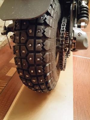

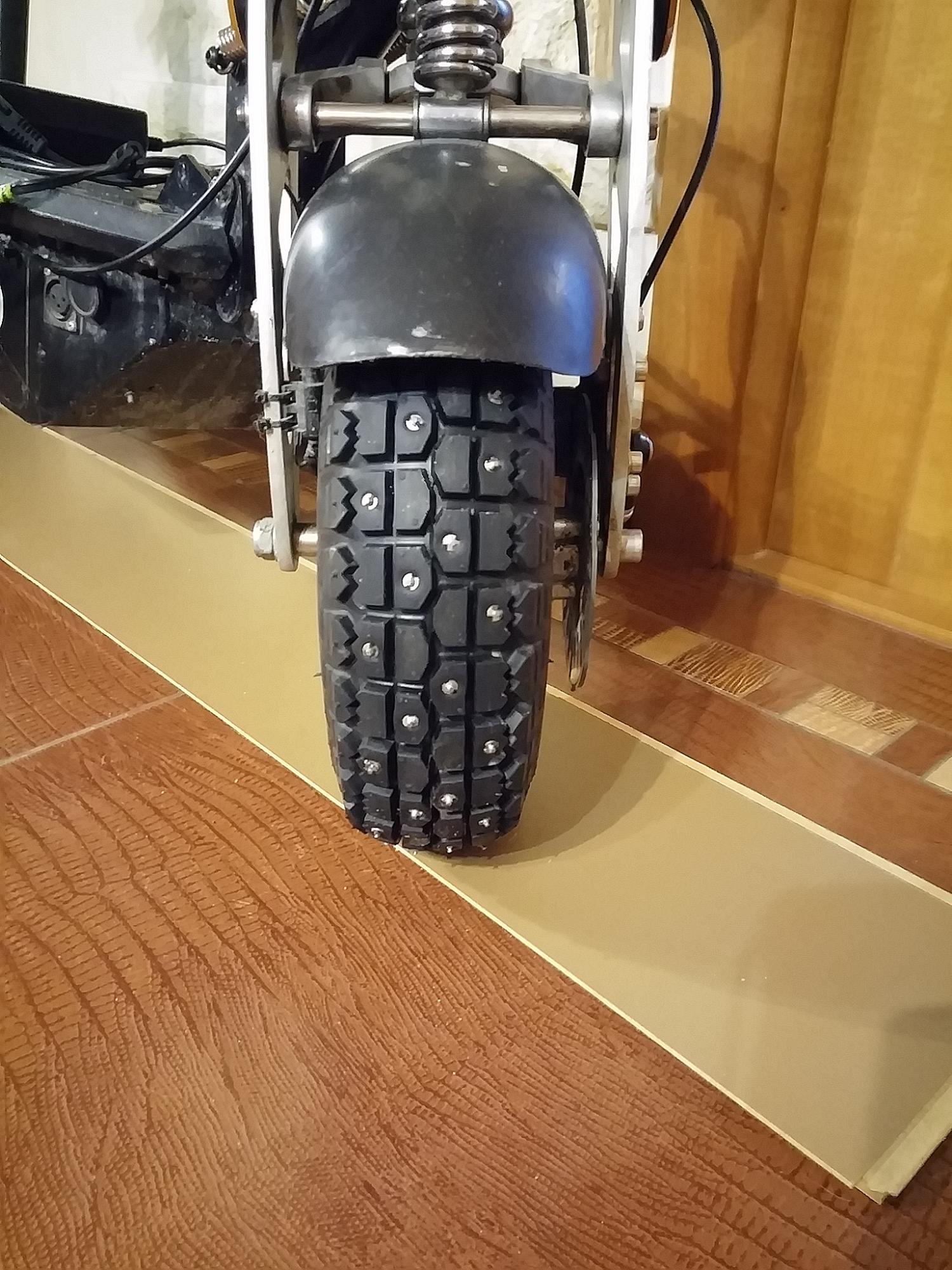

Я хотел тоже шиповать но что бы шипы торчали на 1мм не более, получается универсальная покрышка. И по асфальту норм и за одно по льду.
Но привезли покрышки и я с радости всё аж забыл и сразу надел. )))
Я зашиповал BESTGRIP 1000. Отлично держат лед, укатанный снег. Едет как по рельсам. За две зимы не потерял ни одного шипа и упал только раз, когда резко затормозил передком - через руль вбок. Хорошо на небольшой скорости и без последствий. После этого торможу осторожней и держу дистанцию за машинами.

niggah
Это планетарка сзади?
alextim62
Нет, только переключатель. Зимой езжу на стоковом колесе, вполне хватает. А планетарку использую только летом уже два года. Мне нравится, поэтому от цепи не отказываюсь.

Кулибин
Лайк за шиповку. А чем шиповали? Этож настоящие автошипы. Хочу на днях купить новые колёса и зашиповать а тоя недавно морду разбил, грудью ударился не мог спать 2 дня и голень опять поранил. Короче на льду растопырился и на самокат упал и руки на льду разъехались, только успер морду развернуть что бы по забам не получить. По челюсти попал. ))) Лёд зло. Правда я на заднее колесо встал на льду. )) Дурья башка. Точнее встал на асфальте чистом но потом попал на лёд и тут же навернулся.
alextim62
Это самовкручивающиеся шипы, к ним есть специальный ключ. Вкручиваются обычным шуруповертом. Они есть разного размера. Мой размер 1000 - для вело и обуви. Шипы хороши, но дорогие зараза. Я шиповал в 2013 году, тогда они стоили 20 руб./ шт. Сейчас около 30. На два колеса ушло 200 шт. Правда на переднем пореже стоят. Я думаю и для заднего можно уменьшить.

Саморезов штук по 80 на 12' колесо нормально будет.
