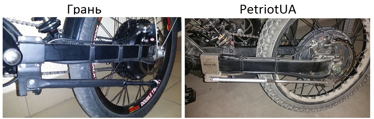

А можно фотки или ссылку на "донорскую" подножку изначальную и как она крепится к раме теперь ?
Вот в этом посте она есть крупным планом. https://electrotransport.ru/index.php?topic=24317.msg668395#msg668395
К раме крепиться точно так же, даже в том же месте.
Vladimir1964
Сейчас есть выбор между двумя вариантами
Но у  PetriotUA  цена в два раза меньше  :hello:
Сегодня мы предложили Чоботарю комплектовать в последующих партиях все маятники приварным кронштейном , к которому по желанию заказчика будет комплектоваться подножка.При такой конструкции подножка будет весом 400 грамм.

Спасибо. Я сразу и не понял что это подножка от Грани,  5к руб если не ошибаюсь ? Это перебор имхо))  Попробую куплю за 200 руб и приколхожу тоже с трубой.
