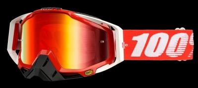

купил маску.
зимняя, с двойным стеклом, теплая :-)
довольный как слон, глаза не слезятся, комфортно стало!
сразу замерил максималку с этой звездой. 95 км/ч по спутнику, настройки без ограничения скорости, ток 50% (сколько это хз)
завтра поеду с токами 100%, потом еще буст включу. интересно, будут ли изменения.
