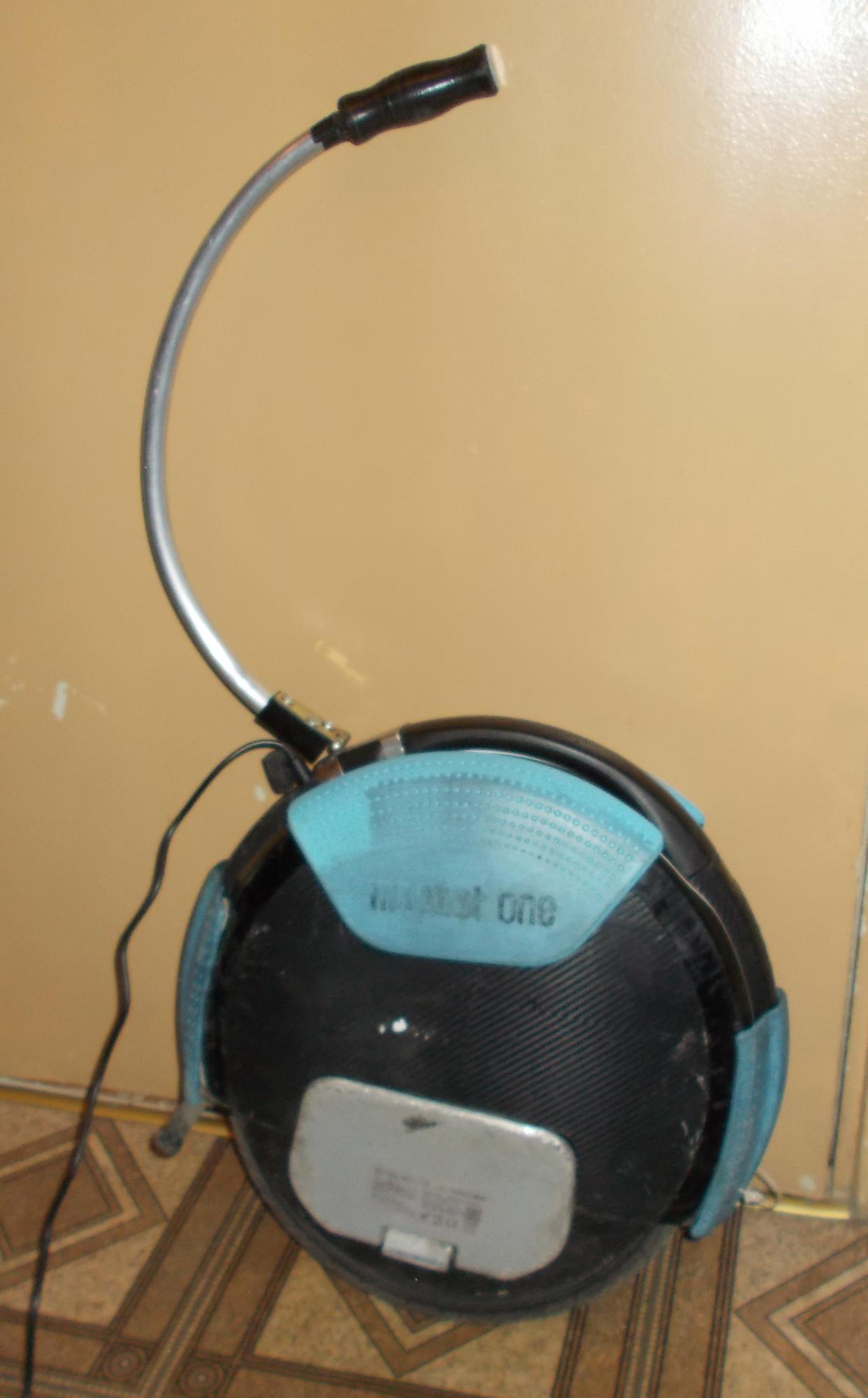

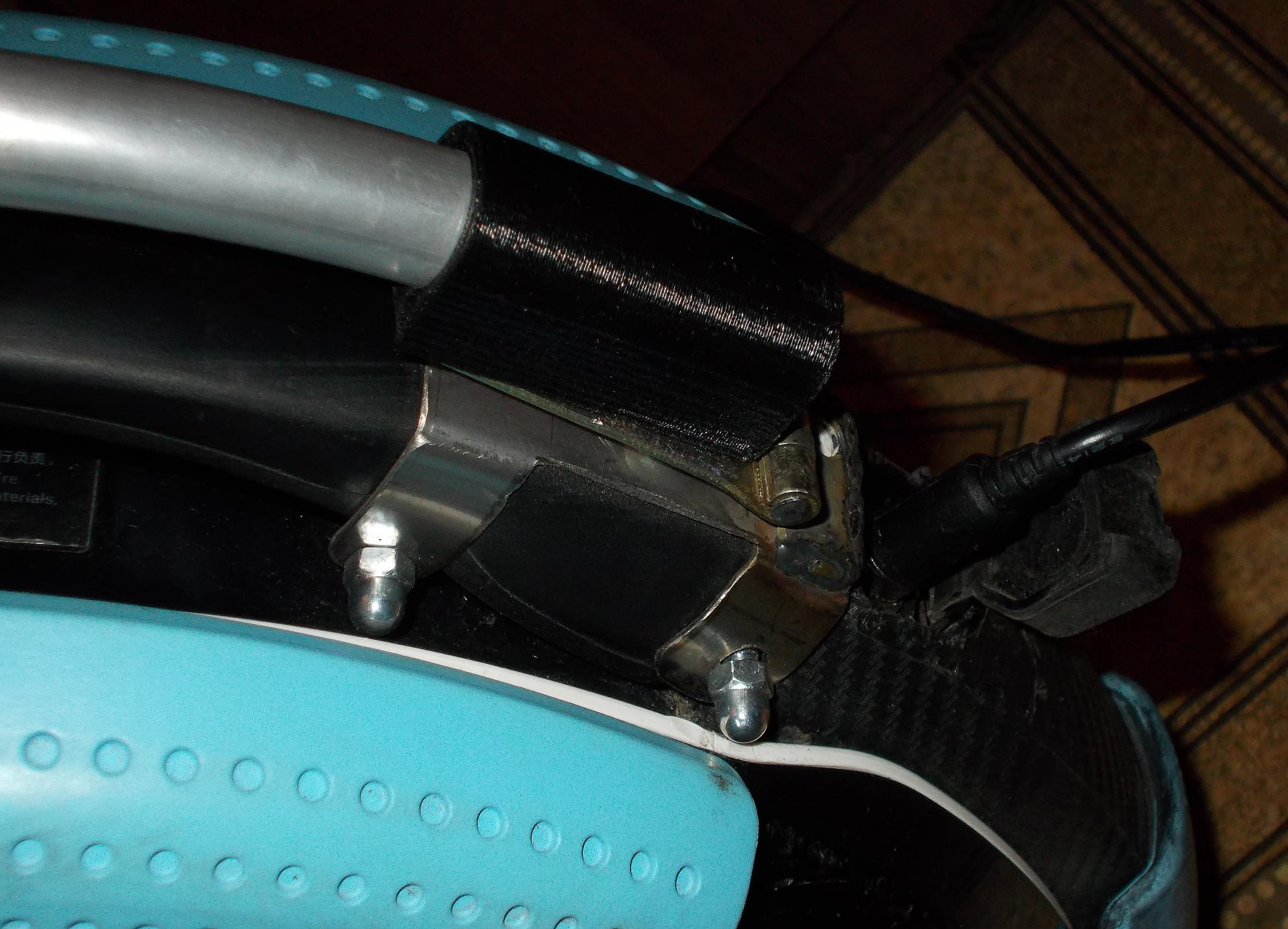

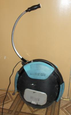

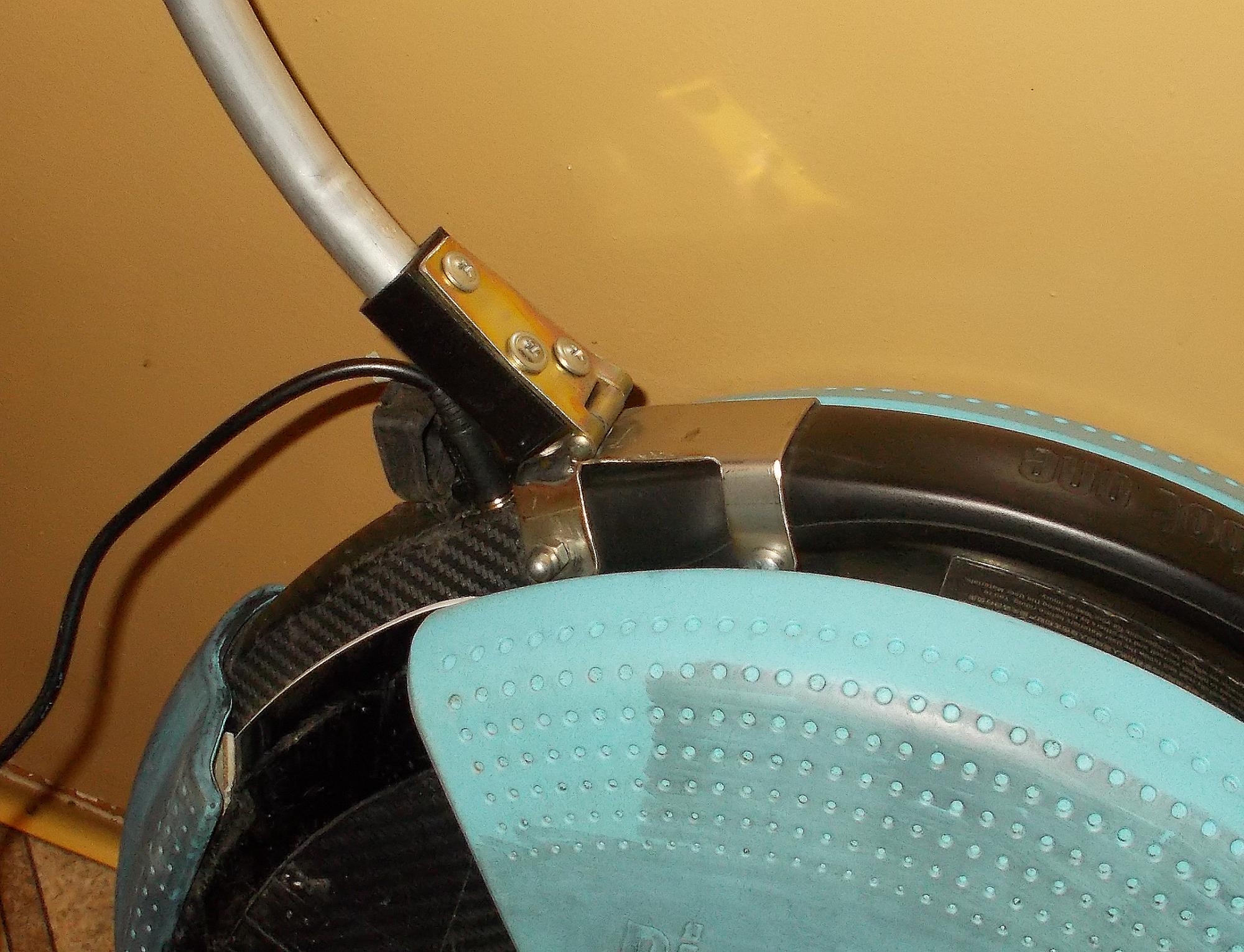

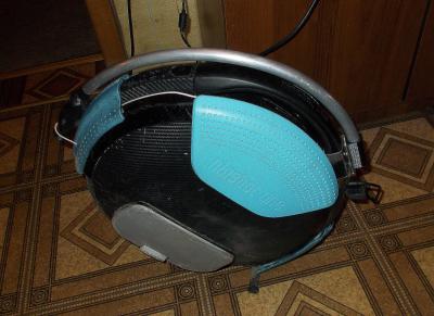

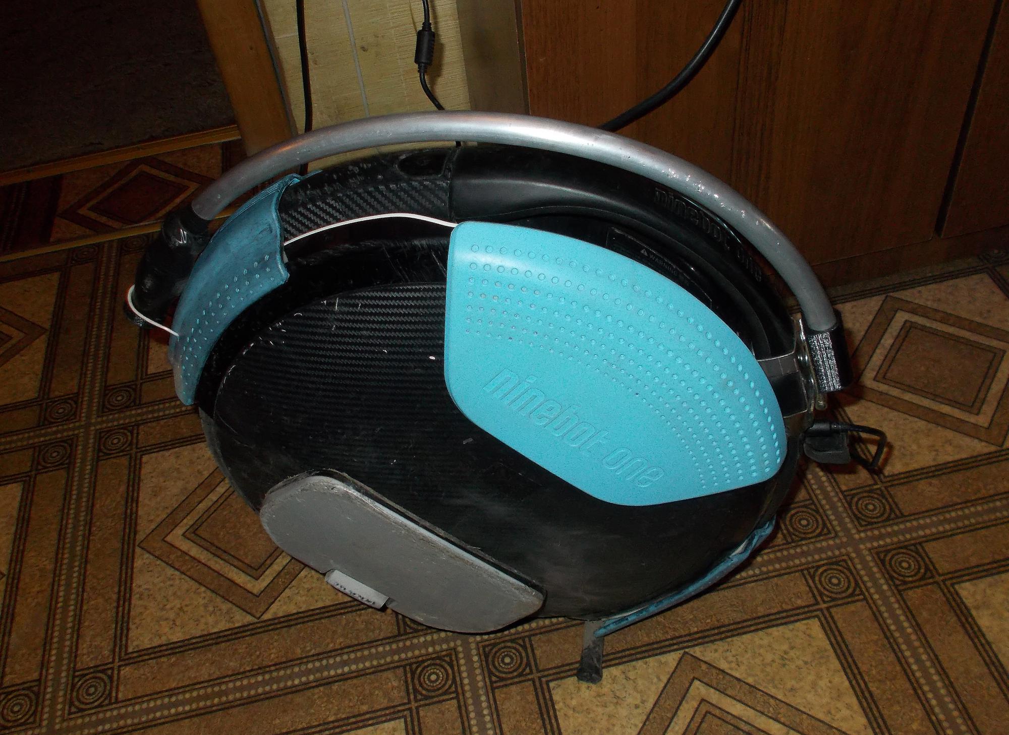

Сделал самодельную ручку из запчастей от Леруа Мерлен. С некоторыми распечатанными на трехмерном принтере деталями. Функцию свою ручка выполняет. Помогает катить включенное колесо.

ivivanych
Я тоже думал использовать дугу, но для этого купил трубку  от перил. Она блястящаяя и уже согнута. А вот с замковой частью пока не определился. Не всегда свободны обе руки и хочется чтобы ручку можно было поднять одной рукой
