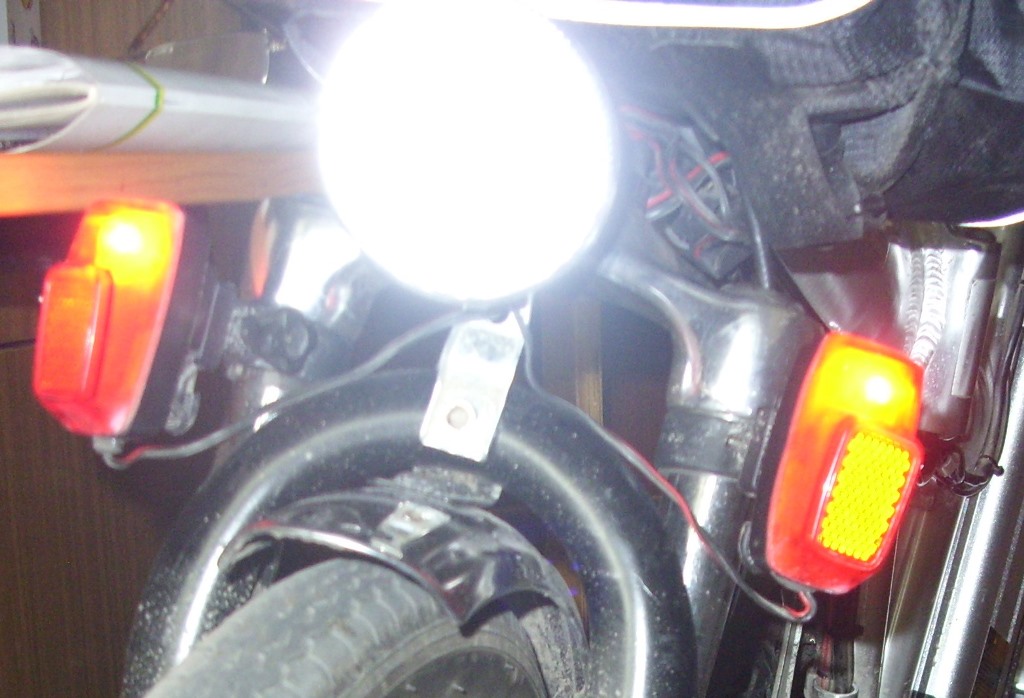

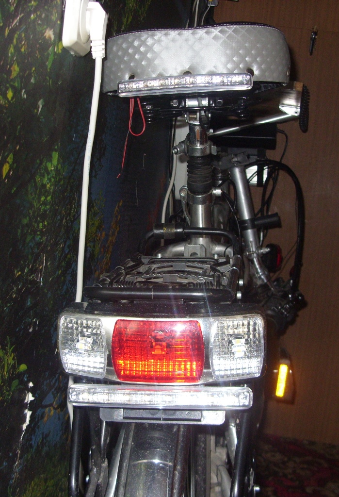

У себя реализовал таким образом:
Дополнил вот этими: http://ru.tmart.com/New-2pcs-8-LED-Universal-Car-Super-White-Daytime-Running-Light_p250442.html
С переде оставил прежние:
Сошел с дистанции ...
[user]vpk8[/user], не понял, чем дополнили?  O_O
Это же БЕЛЫЙ фонарь. По техническим регламентам ПДД, белый фонарь сзади используеся ТОЛЬКО при движении задним ходом.
А у вас для чего?  :ah:
Передние поворотники зачет, а задние - не очень. Предупреждающие сигналы адресованы не только коробочникам, которые находятся строго сзади.
Но и тем, кто сбоку. А у ваших задних, боковая засветка, никакая... :kidding:

У меня сзади сейчас тоже такой. Очень прилично выглядит и уже больше года ничего не отваливается. Лампочки выкинул и поставил светодиодные ленты на кристаллах 5050. Габариты - 6 шт красных. Стоп - 12 шт. красных. Поворотники - по 9 шт. желтых на сторону.

Да это фонарь белый, но я во внутрь засунул красную пленку, получился яркий стоп сигнал!
