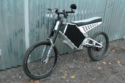

Рама для мощных и дальнобойных конфигураций Teleportator Heavy
Автор andreym, 13 Янв. 2015 в 20:33
All
 Приветствую форумчание!
Так получилось, что я
являюсь первым счастливым обладателем электровелосипеда, собранного на раме телепортатор хэви и знаю достоинства и недостатки не по наслышке. Эксплуатировал данный велосипед до морозов в течении октября и ноября 2014 года. Был очень удивлен сомнениями по поводу жесткости данной рамы. Катал на веле со скоростью до 70 км/час с акб весом 19 кг без боковых крышек. Ни о какой нехватке жесткости речи и быть не может, такое чувство, что рама прочная как бетонный столб!!! Дорогу велосипед держит идеально в любых поворотах, что говорит о удачной конструкции заднего маятника и о его отличной жесткости и отсутствии даже малейшего люфта в оси крепления!
se80

[user]Макс81[/user], о каких параметрах вы говорите ? По чоботаркину - полагаю лучше спросить у автора что такое мкэ . По эскизам - расскажите лучше вы что за эскизы у вас, в каких величинах проградуирована шкала рядом с эскизом, исходя из чего онаподобрана? Что по весу - не припомню рам тяжелее телепортатора :)
mevial
По чоботаркину меня очень смешили 250кг предельной нагрузки, при его-то весе. В 10 кг металла я уложил подобную конструкцию, которая держит тонну сверху, но вот торсионка и рулевой стакан у меня получились всё равно слабоваты. У чоботаркина на рулевом стакане недавно появилась пластина усиления, но вот в торсионную жёсткость его рамы я не верю. Квадрат из 4х труб проще превратить в ромб, нежели квадрат листового металла. А учитывая, что у него квадраты не только сверху и сзади, но и сбоку... то силовым элементом конструкции являются "карты".

Цитата: Макс81 от 29 Янв. 2015 в 18:41
Какой смысл ставить на руль встречную нагрузку, если на вилку снизу действует сила?  :-\ В руле нагрузка появляется автоматически, т.е. хотел сказать - энергия никуда не уходит в пустоту, а векторы сил в сумме должные иметь значение = 0! Так что считайте, что сила там уже приложена.
[user]DIVAS[/user], если на руле ничего не "вешать" (упор), тогда наверно нужно велосипедиста примотать скотчем по всей длине к сидению?  Поточу, что при сильном и резком торможении на руки идет значительная нагрузка, а на педали и седло она минимальна!  :-)
[user]smartbsv[/user], ну не получится никак насладиться "верхней части рулевой колонки "отрываться по полной", т.к. мы видим по эскизу  - рулевой стакан не испытывает нагрузок, там даже "не желтеет" Поточу что в этой части рама имеет чуть больший запас прочности, чем в красных местах.
Насчет отображения в программе "нагрузок" - думаю ее писали не совсем глупые люди  :fool:, чтобы не отображать "растяжение/разрыв и сжатие", я Вам отвечу - отображает есс-но!
В очередной раз напоминаю, что речь идёт об импульсных нагрузках, а не о статических.
Импульсные нагрузки возникают при резком наезде колеса на некое препятствие, типа классической выбоины. Колесо получает удар, который можно разложить на два вектора силы: один вектор направлен вдоль перьев вилки (вдоль рабочей оси амортизаторов), а другой - горизонтально назад по ходу движения. Вектор вдоль перьев вилки при идеальной работе подвески можно не учитывать, а вот горизонтальный вектор создаёт выламывающий момент на рулевой стакан. Если при моделировании руль зафиксирован, то точка фиксации изменяет соотношение плеч рычага и на стакан приходит в несколько раз меньшая сила, поэтому такое моделирование недостоверно.
Теперь вернёмся к примотанному скотчем райдеру. Не нужно его никуда приматывать. Сколько времени длится вся цепочка событий, связанных с проездом одного колеса по кромке колдобины на скорости, скажем, 60км/ч? Всего несколько миллисекунд. А поскольку настоящий живой райдер не отлит цельным куском из чистого чугуна, а является довольно сложным объектом, масса которого сконцентрирована на противоположном от руля конце рук(амортизаторов), за это время он не успеет приложить к рулю существенную силу - руки её всю самортизируют. А вот вес самой рамы, батареи, мотора и прочих элементов конструкции, как раз наоборот, жёстко зафиксирован, и именно этот вес будет всей своей инерцией пытаться погнуть раму навстречу каждому удару колеса. И импульс силы при ударе может существенно превысить 500кг (зависит от формы и размера колдобины, колёс, амортизаторов и т.п.). Не зря в мотоциклах (даже обычных 125сс) рулевой стакан приваривают к раме большими стальными косынками, а не просто между двух палок как у велосипеда.
А райдер, опирающийся на очень мягкие амортизаторы(руки) с огромным ходом, в данном рассмотрении - ничтожная условно-статичная нагрузка. Поэтому руль в данном моделировании можно не нагружать.
Моделирование торсионных нагрузок интересно в плане того, где именно получатся наиболее слабые места. Сравнить, к сожалению, не с чем.
[user]se80[/user], торсионная жёсткость нужна вовсе не для педалирования. Её отсутствие сильно мешает рулению, особенно на скоростях. У меня был опыт езды на чуде китайского электромопедостроения с очень хреновой торсионной жёсткостью - из-за этой торсионной гибкости на нём просто страшно ездить быстрее 45км/ч, возникает ощущение, что оно не слушается руля.

[user]se80[/user], Повторяюсь, если Вы по каким-то причинам не поняли: я не буду в этой тебе обсуждать другие рамы, это по крайней мере неуважительно по отношению к их создателям. Написал в ЛС!
Откуда такие цифры "существенно превысить 500кг"? Т.е. Около тонны может быть импульс?  :laugh:
Ну если Вы так настаиваете - могу специально сделать косынку, исключительно для Вас.
Сделал эскиз, опять же специально для Вас, найдёте существенные отличия от предыдущих наших испытаний?
Вот про что и было сказано, попробуйте сами смоделировать в простенькой программе какую-нить раму, будет меньше вопросов и флуда  :-)
