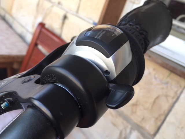

"Ручная ручка"  :bw: похоже курок у товарища из Израиля

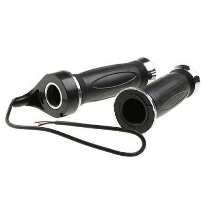

dikiy
Вот у меня стоит такая ручка газа видите чем то похоже как на ручажёк
а вот такие запрещены законом
хотелось бы знать почему
