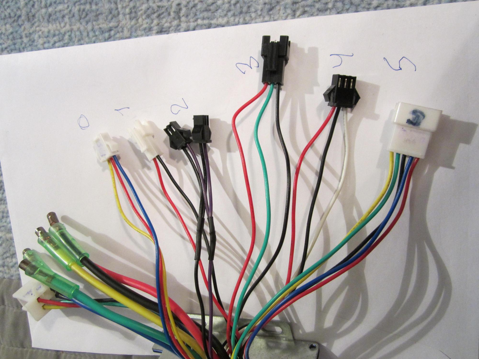

я просто вообще к чему спросил, возможно ли контакты, отвечающие за включение дисплея (схемы- я так понимаю это именно красный с синим, как мне ранее подсказали) использовать как зажигание (поставить слоботочный ключ-выключатель, чтоб включение было от ключа) ну а замкнутый черный с желтым пусть так и остаются замкнутыми. Поправьте меня если мои догадки не верны :)
e4bike.ru
Лучше всего это сделать контактом ручки газа, а эту заглушку вообще не трогать.

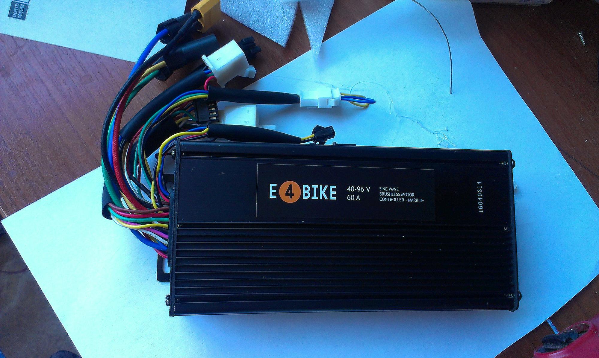

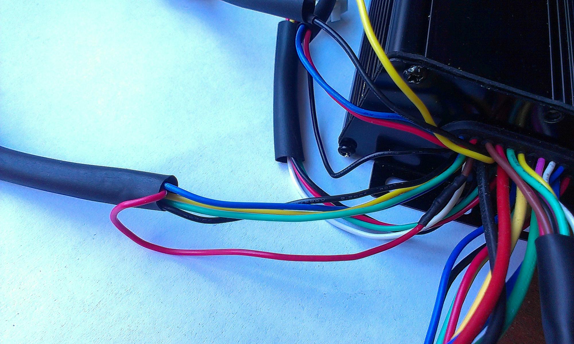

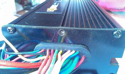

Получил от вас контролллер, есть вопросы.

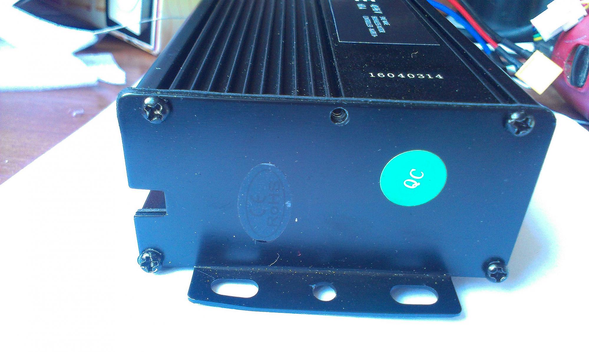

Два самореза на корпусе не докручены, два вообще отсутствуют, хотя резьба от них есть.
Разъём питания с следами копоти.

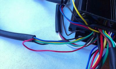

Провод красного цвета на разъём дисплея был отрезан и нарощен другим, спайка под термоусадкой снаружи, провод длиннее других.
Мне прислали контроллер после ремонта, или это у вас новый товар такого качества ?
e4bike.ru
Добрый день!
Заранее приношу извинения за возникшую накладку. Переделка контроллеров сейчас производится партнерами, так как мы сами с таким объемом не справляемся. Мы уже ужесточили контроль.
Контроллер новый, б/у мы не продаем. Провод так сделан на заводе. ХТ60 почернел скорее всего из-за подключения с включенным автоматом к батарее 96В при проверке.
Недостающие винты мы пришлем, вместе с разъеми ХТ60.

Похож.
Пятый разъём - под дисплей. Если дисплея нет - с черного на желтый перемычку и  замыканием красного на синий - включение "зажигания".
Четвертый - ручка газа. Черный - минус, красный -  5 вольт, белый - сигнал с ручки.
Третий скорее всего датчик вращения педалей.
Второй номер - тормозные ручки.
Остальные не подскажу.

Может. Лечится подключением дисплея LCD3 для восстановления правильных настроек. Без дисплея не вернуть никак. Чтобы такой проблемы не происходило должна быть установлена перемычка на белом 5пиновом разъеме. Перемычка должна замыкать черный с желтым и синий с красным.
