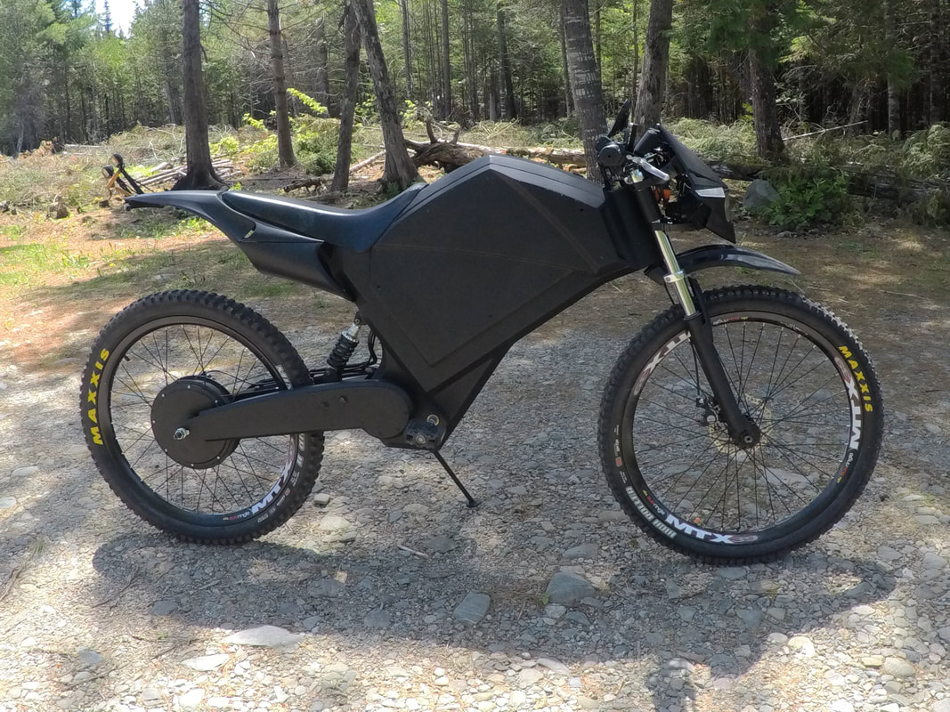

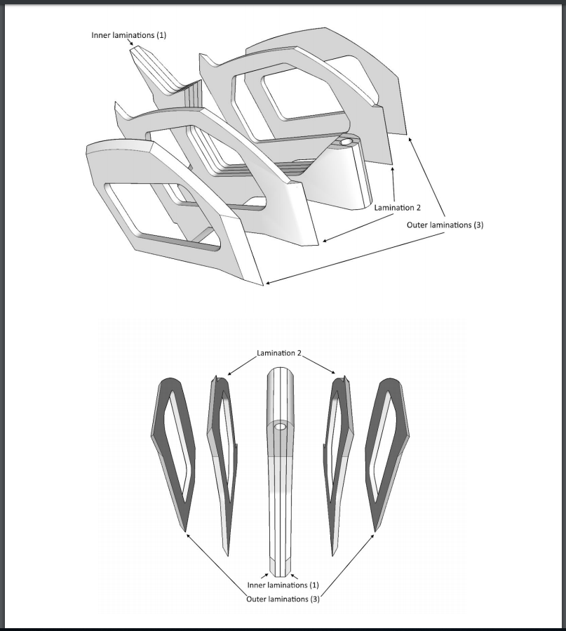

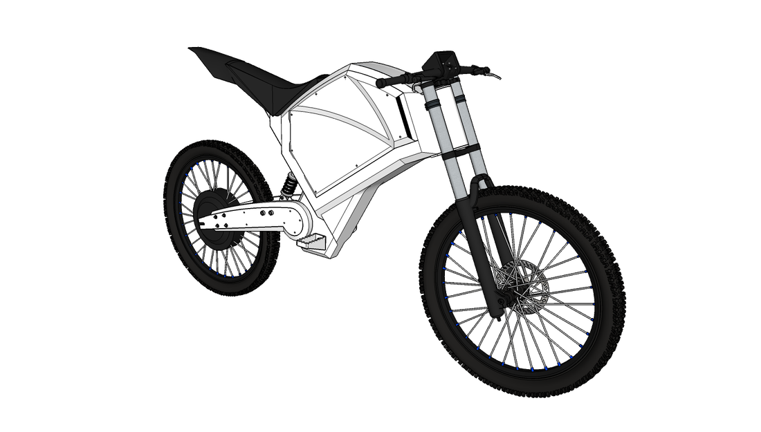

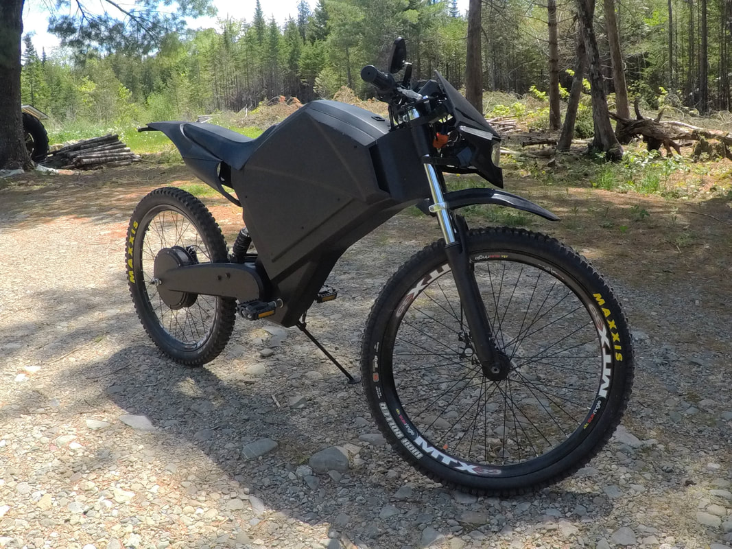

Продублирую ролик выложенный здесь: https://electrotransport.ru/index.php?msg=1666626
По теме парень делает раму велосипеда из клеёной фанеры. Ответственные места усилены металлом, отделка окрашеной стеклотканью.
Задал челу вопрос про вес, посмотрим что скажет.
https://youtu.be/CEp9iQKta-E
Стоимость байка составила 2000$ из которых самая большая это батареи. Парень продаёт документацию на проект всем желающим занедорого  ;-)
Интересно, если стеклоткань заменить карбоном, можно ли ещё сократить вес рамы?

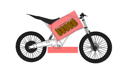

Цитата: Stanislavchik от 28 Июнь 2019 в 08:43По теме парень делает раму велосипеда из клеёной фанеры.
У чувака, фактически, получился прямоугольный мангал. Если его развернуть так, чтобы боковые крышки были горизонтальными, получится... отличная дека большеформатного самоката. Поэтому интересна мотивация, процесс выбора - сознательно ли в таких билдах человек хочет быть похожим на мотоциклиста (и получать заслуженное внимание полиции), или просто не задумывался об альтернативах? Казалось бы, что может быть удобнее большеформатного самоката - батареи какие хочешь взял да закинул в корыто, груз какой хочешь взял да поставил прямо на деку:
Иногда просто смотришь на эти мангалы и кажется, что человек просто следовал тому, что увидел где-то.
Stanislavchik
[user]Чайнег[/user], Видимость обманчива. Если просмотреть ролик, то увидим, что рама имеет в себе классический треугольник, скорее что-то своё, обусловленное выбранными материалами ) закрытый крышками.
Stanislavchik

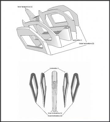

#372
Мне в таком подходе импонирует возможность придания раме произвольной формы после склеивания нескольких слоев.
В одном из роликов, посвященных созданию велосипедных рам указывается вес 3,3 кг, что существенно больше алюминиевых, но легче стальных.
Но нужно учесть, что раму делал не профессионал, можно предположить, что с использованием правильных пород и обсчёта конструкции вес можно было бы значительно сократить.
Чайнег
Цитата: Stanislavchik от 28 Июнь 2019 в 11:57Если просмотреть ролик, то увидим, что рама имеет в себе классический треугольник, скорее что-то своё
Я имел в виду вот это:
Добавлено 28 Июнь 2019 в 12:19
В описании видео написано, что вес рамы 60 фунтов (27кг). А так да, получается что-то вроде 3D-печати, только фанерой.

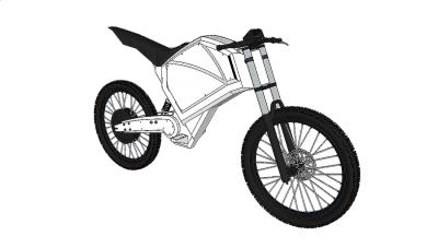

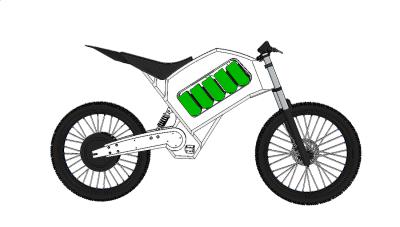

ferum
А мне вот не понятно, в чем смысл задирать максимально вверх центр тяжести, делать фальшбак, который мешает, и оставлять кучу свободного места внизу. Так это нелепо по моему.
Stanislavchik
[user]ferum[/user], Насколько я понял по его каналу, он специально не занимается рамами, скорее по энергетике, как и говорили раньше, он наверняка воспроизвел в общих чертах увиденную где-то геометрию, оттого и компоновка такая. У него там дерево используется для изготовления лопастей ветряков, станков и прочего.

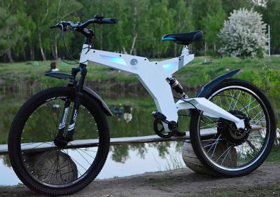

На известном велоканале "Велолаб" появился ролик обзор на пространственную раму из Омска. С утра набрёл на новость по сабжу и решил всё запостить сюда.
http://greenconnect.ru/groups/official/637/7615/
https://www.youtube.com/watch?v=0FbJBgTPv3Y
Фото героя.
Только не спрашивайте, почему этот вел оказался в новостях, наверное потому, что стырил маятник с лайта, а подсветку с эвела "Тесла".
От себя добавлю, что у меня простое крепление маятника и добавить жёсткости в этом узле не помешает.

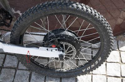

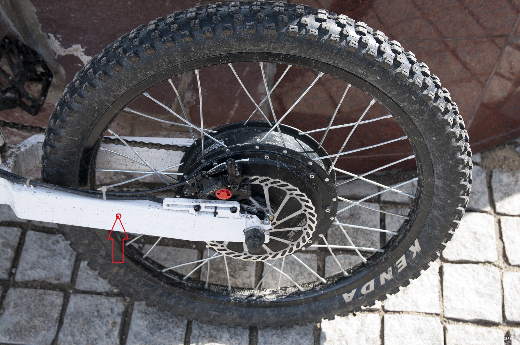

Kitano
Не нашел темы про подножки (поиск не работает)
Подскажите можно ли сюда где отметил на первом фото поставить подножки просверлив дырку насквозь и болтом прикрутить подножку? Не пострадает крепкость пера?
