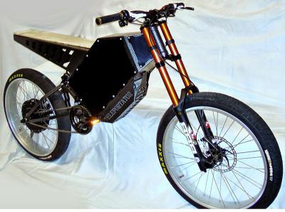

меня наоборот так устраивает больше, как и на эндуро, на версии регулируемое крепление аморта, но оподнимать желания нет пока, да и я весной вернусь на 26 дюймов.
7ambrion
[user]Stanislavchik[/user], а на таких колесах кроме динамики и моневрености есть еще какие то плюсы? в обычные втулки их спицевал кстати или норм фэтовые впихиваются? про перед вообще пока не вкурсе как там у фэтов а взади у меня 155 вроде макс против 170 фэтового ) на 1.5 сантиметра по идеи без последствий разжать должно быть можно ))
много Бафанга, Рено Твизи, Тесла М3П )
Stanislavchik
в таких колёсах вижу плюс в увеличении колесной базы без увеличения габаритов, что позволит улучшить устойчивость на дороге и увеличит место под батарею, но наших мангалов это не касается, мы их покупаем в том виде, какие они есть. а вот снижение наката по идее должно быть. Я кроху в 20 обод заспицевал только, чтобы разгон улучшить, на версии ширина дропов маятника 140мм, проблем расширить до 150мм под кроху не было, но возникла проблема с чейнлайном односкоростной трещотки, надо ведущую звезду смещать наружу.

Цитата: Stanislavchik от 19 Дек. 2019 в 09:06но возникла проблема с чейнлайном односкоростной трещотки, надо ведущую звезду смещать наружу.
это резину чтоб не терло или?! у меня ведущая звезда (педальная) на ружу больше торчит на пару см чем самая маленькая задняя (семь звезд), по этому в принципе они и нужны, чтоб перекос уменьшить )
Stanislavchik
На крохе в принципе резьба на трещотку смещена относительно продольной оси вправо, так получается естественным образом. Обычную трещотку пихать смысла нет, она еще шире 1 скоростной.

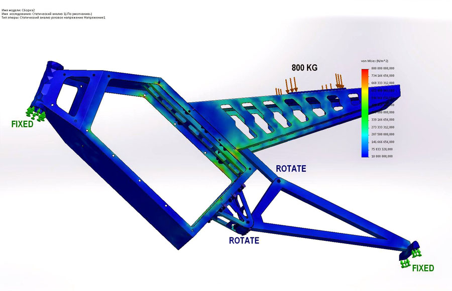

+ в шапку рама "Версия 3".
Межсезонье - отличная возможность обновить раму эвела.
На горизонте появилась новая разработка из Красноярска под пакетные батареи Версия 3: www.electrotransport.ru/ussr/index.php?topic=60627.0
Рама на стадии проектирования, так что есть возможность высказать свои замечания и предложения и к новому 2020 сезону получить продукт под ваши хотелки.

[user]Stanislavchik[/user], Спасибо за хорошее и внимательное отношения к нашей продукции :)
Версия 3 практически готова к выходу в свет, сейчас реализуем ограниченное количество рам, по индивидуальным расценкам, в целях выявления замечаний к конструкции (возможно мы что-то не учли в расчетах), и их последующего устранения.

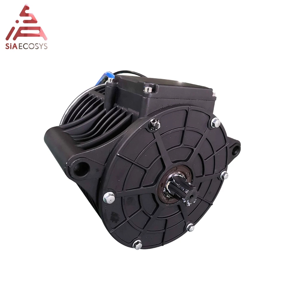

всем привет, в общем хотел собрать себе электробайк с мотор колесом на 8кв наминал, 15 максимум. Один мудрый человек меня отговорил от этой затеи, потому что будет перегрев даже если залить масло. Сказал мне купить mid drive, я его нашел-фото ниже. Наминал 3кв, максимальный как рекомендует производитель 12кв. Я прикинул что у меня во первых не будет взаде гири 21кг,я смогу сделать чтобы был свободный накат, ну и конечно он будет греться в 2 раза меньше и еще можно будет сделать передачи к примеру может с планетарной втулкой(напишите бред ли это и как сделать лучше передачи если это вообще возможно). Главный вопрос у меня сейчас где купить раму к которой можно закрепить это чудо, я облазил весь интернет писал на аглийском но нигде нельзя купить раму с креплением под него. поможете с этим?)) акумулятор планирую где то 120ампер часов, из ячеек 32650 li-nmc 7500mah 72в. Главный вопрос как сделать крепление для рамы или где ее купить так как я хочу наполовину кроссовую раму но с большим отсеком для аккумулятора!! Для меня еще очень важен звук чтобы не привлекать внимание, на одних видео он жжужит пипец а на других он такойже по тишене как мотор колесо. Мотор QS 138
Stanislavchik
Под такие запросы моторама тебе в помощь. Про планетарки под такой мотор забудь, тут уже в сторону коробасов смотреть надо, к примеру как у Denzel. Но боььшинство без коробок обходится.

а как думаете колесо на 15кв скорость 150кмч сильно будет греться? и по поводу втулки, у циклона на 8кв в комплекте идет звезда в виде кассеты в одну сотору крутится а в другую нет что и делает накат к томуже она пластиковая(на ремне) и при этом мощность же огромная. Этот мотор вообще расчитан для велосипеда с велосипед втулкой
