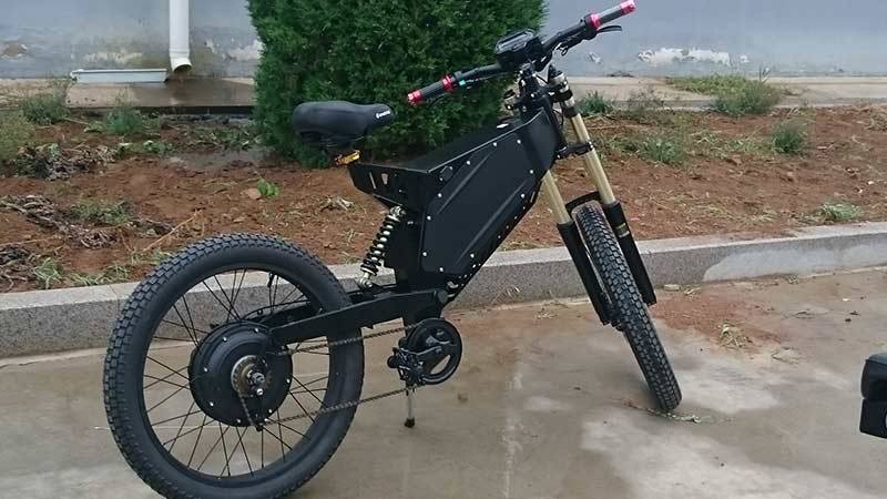

а вообще в плане тюнинга - выдержит ли рама Гросса скорости 70-80 км\ч ??? и потянет ли мотор-колесо 48v 2000w родное такие скорости?

[user]Ventres707[/user], это рама - китайский нойнейм-клон рамы Quilbix Raptor 160. Что выдерживает она - испытаете сами:)
Оригинальная - выдерживает, при условии правильной подвески и усиленных дропаутов.

так колесо мое тянет 70-80 км\ч если поменять контроллер и акб ?

Контроллер менять не надо, он до 90В.
тогда что мне надо поменять , чтобы увеличить скорость с 45-50 до 70-80?

24 июня это уже обсуждалось в этой ветке! /:-) АКБ на 21S  :wow:

Смотря из чего делать, считай сам http://li-force.ru/battery-build/custom-battery.html
Под 21S сложно найти БМС хорошего качества, поэтому мне делают 20S батарею. Плюс 21 элемент в ряд  не проходят в отверстие боковой крышки. Как я уже говорил, мне делают батарею 20S16P это 320 элементов 18650. Лучше делать из панасоников, но они дорогие, такой акб выйдет в 120 т.р. примерно.

[user]Ventres707[/user], в том калькуляторе вводи 20S 16P либо 320 умножай на стоимость батарейки. Например Panasonic NСR18650BD по 7.54$ за шт * 320 = 2412,8$ * 54 курс = 130291,2 р.
Цитироватьа 6 штук ( для 72 V )   вот таких
Ты сначала проверь сможешь ты их 6 штук в раме засунуть. Если сможешь получишь 12Ah как раз на 20 км хватит.
Когда я себе выбирал варианты акб, измарал кучу бумаги чертя и рассчитывая сколько какой химии войдет в раму. Самый оптимальный вариант это 18650.
Чтоб тебе было понятнее 20S 16P - это 16 параллельно подключенных сборок по 20 последовательно подключенных батареек в каждой, итого 320 батареек всего.

Рама ГРОСС и СПАРТА - выдержат скорости и 100 км/ч.
Это точно что эти рамы клоны раптор - но они с усиленными маятниками и многое что в них исправлено (я писал выше).
Скорость электробайка (не важно что за марка) - напрямую зависит от напряжения в системе. Если Вы используете 48В - то при всех удачных раскладах Ваша максимальная скорость в лучшем случае : 60 км/ч - это как бы предел.
Чем выше напряжение тем выше скорость может быть достигнута на Вашем байке.
Двигатель, контроллер - также влияют на скорость - но они влияют лишь на то что достигнет ли Ваш байк того теоритического предела скорости на этом напряжении или нет и также они влияют на эффективность.

На примере моей будущей АКБ 20S 16P. Это 11 ват на банку умножай на 320 = 3520 ват/часов. При скорости 50 км/ч 3000ват мотор жрет где то 35ват на км. то есть 3520 / 35 ~ 100 км пробега на одной зарядке. Если ехать быстрее, то соответственно больше потребление и меньше пробег.
