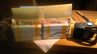

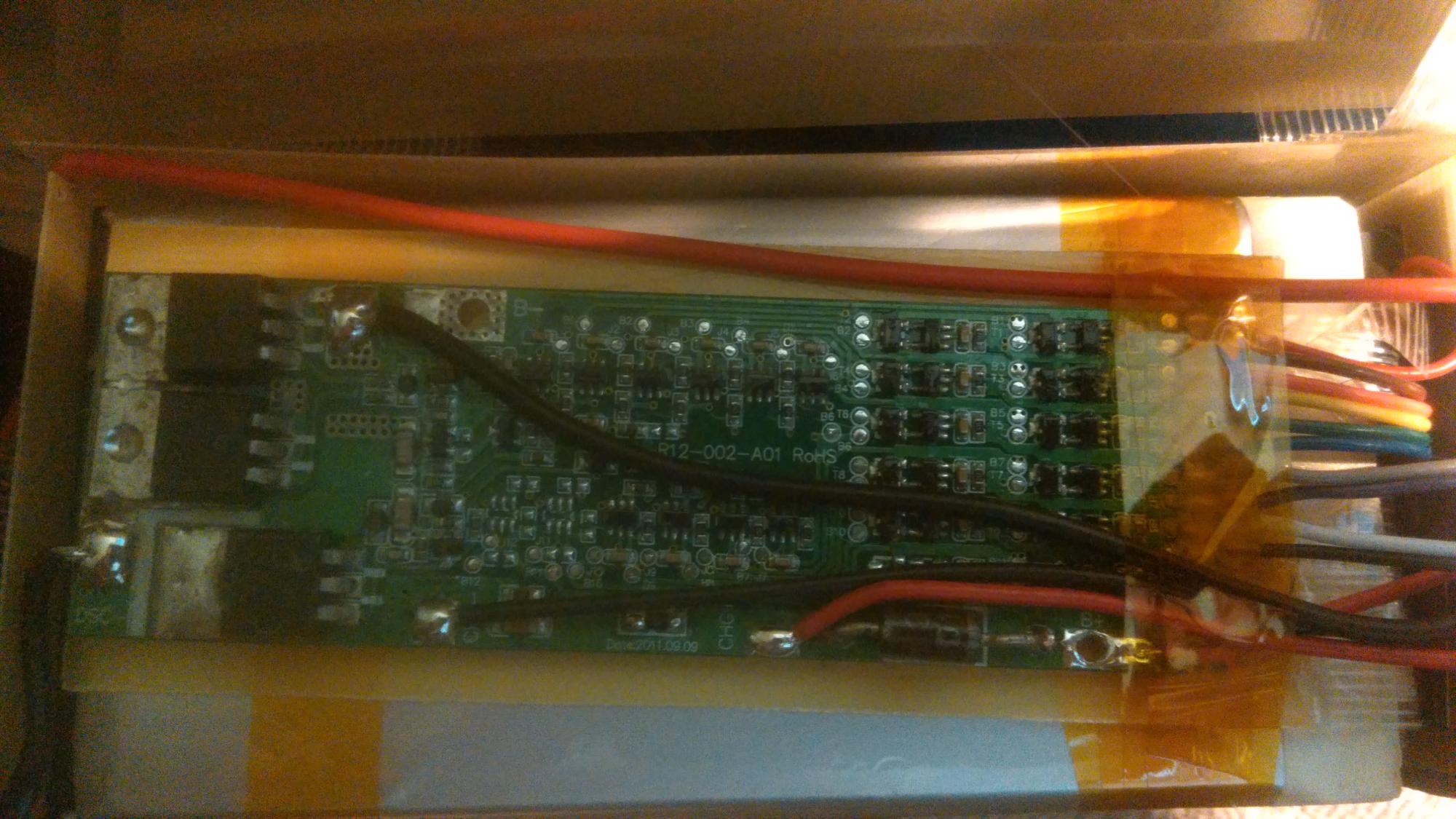

напишу в этой теме) сегодня решил проинспектировать свою батарейку,36х10, я покупал б.у. велик и сам накатал километров 300,так вот думал что там 18650тые стоят а оказались пакеты,на вид вздутых нет,все чистенько,как понять что она хорошая?просто бывает едет очень резво после зарядки а бывает как то вяло,и еще бывает вроде много откатал,уже тянет слабо,ставлю на зарядку а там зеленая лампочка горит...и вообще стоит ли ее поставить щас зимой на сутки зарядится?как понять что кончилась балансировка? кстати на авито полно предложений акумов от лджи 260амч по 150р,они от ноубучных акумов типа новые просто бракованные корпуса самих коробок,а акумы прям совсем новые)хочу собрать 48х20 если созрею) и еще предложили аккум 48х20 от велика,такой в алюминивом корпусе с багажника,не дорого,как бы проверить не дохлая ли она?  а вот моя батка
Добавлено 09 Янв. 2016 в 12:52
Цитата: kremov от 09 Янв. 2016 в 12:49... кстати на авито полно предложений акумов от лджи 260амч по 150р,они от ноубучных акумов типа новые просто бракованные корпуса самих коробок,а акумы прям совсем новые)...
Стоит купить 1шт и проверить ёмкость и внутреннее сопротивление.
