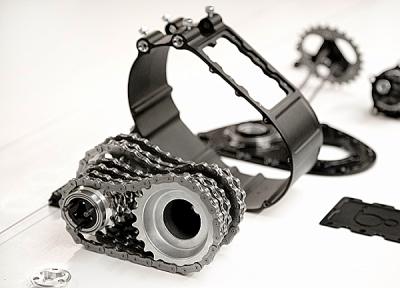

Нашел! G-BOXX-2
Не так круто как планетарка, но если убрать лишние передачи, то вполне себе ничего идея.
http://www.g-boxx.com/e-g-boxx2.html
Там есть видео. Выбор передач при помощи магнитов. Думаю собачки при большой мОщи долго не протянут.

Все равно трудно реализуемая на коленке :)
ferum

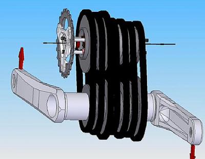

Да, основная засада с механизмом выбора передач. Такая коробка на три передачи должна быть довольно компактна, и монтировать бы ее сразу на одну площадку с посадкой циклона. Таким моноблоком, то есть три звезды на оси циклона.
SolarRay
[user]ferum[/user], G-BOXX-2 не плохой вариант, но точно так как нарисовано не стоит делать, так как если реально вкручивать (или тем белее передавать несколько киловатт мощности от мотора с частотой вращения педалей (и соответствующим моментом), то придётся использовать мотоцепи соответствующим весом. А вот если поднять обороты на входе этой кпп хотя бы до 500об/м, то должно быть всё хорошо.
Например: если на входном вале минимальная звезда 17з и обороты 500об/м, то при использовании тонких велоцепей (хорошего качества), можно рассчитывать на то, что 3кВт мех мощности не вызовут быстрый износ.
Хотя возможно, так как много передач не нужно, то более интересным окажется вариант с использованием картинговых цепей (9.525мм или 7.774мм)

Почему вы рассматриваете изделия на основе цепи и звезд ? Там износ будет точно такой же как на обычной кассете. Цепь очень мелкая по количеству звеньев. Она в миг вытягивается , унося за собой звезды. тут "хлебом не корми".это же ясно как белый день !
В редукторе должны быть только шестерни и желательно из отличной стали и закаленные по методике.
