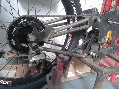

Для себя решил, буду пока пытать большие звезды с большим диапазоном, и цепи восьмискоростные. Все не дорого и думаю достаточно надежно, учитывая большие диаметры и малые перекосы.
Сзади три звезды 22-32-42 и манетка от переднего переклюка, впереди две звезды 22-32 и грипшифт под манеткой.
Но планетарочку пока продавать не буду...

Таркинский
Не как не магу понять как вы собираетесь установить передний переклюк на зад ? (тем более если на стандартную раму)
Не проще будет как то присобачить 42 звезду на восьми скоростную кассету ? ( перепад не большой с 34 на 42 переклюк должен работать)
ferum
А где вы видите сзади передний переклюк? И задний прекрасно закидывает. Просто велосипедистам такой шаг звезд ни к чему. А если ставить обычные задние звезды с разницей в 10 зубов, то будут проблемы. Они плоские.
se
Вы опробовали вашу схему на практике? помнится мы с [user]SolarRay[/user] обсуждали вашу схему, и сочли ее неработоспособной :)
