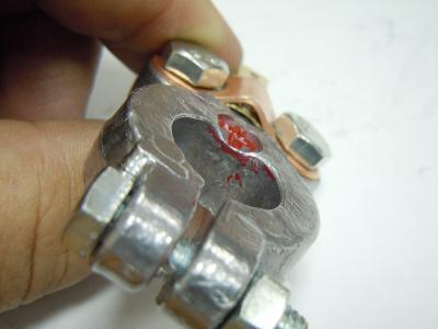

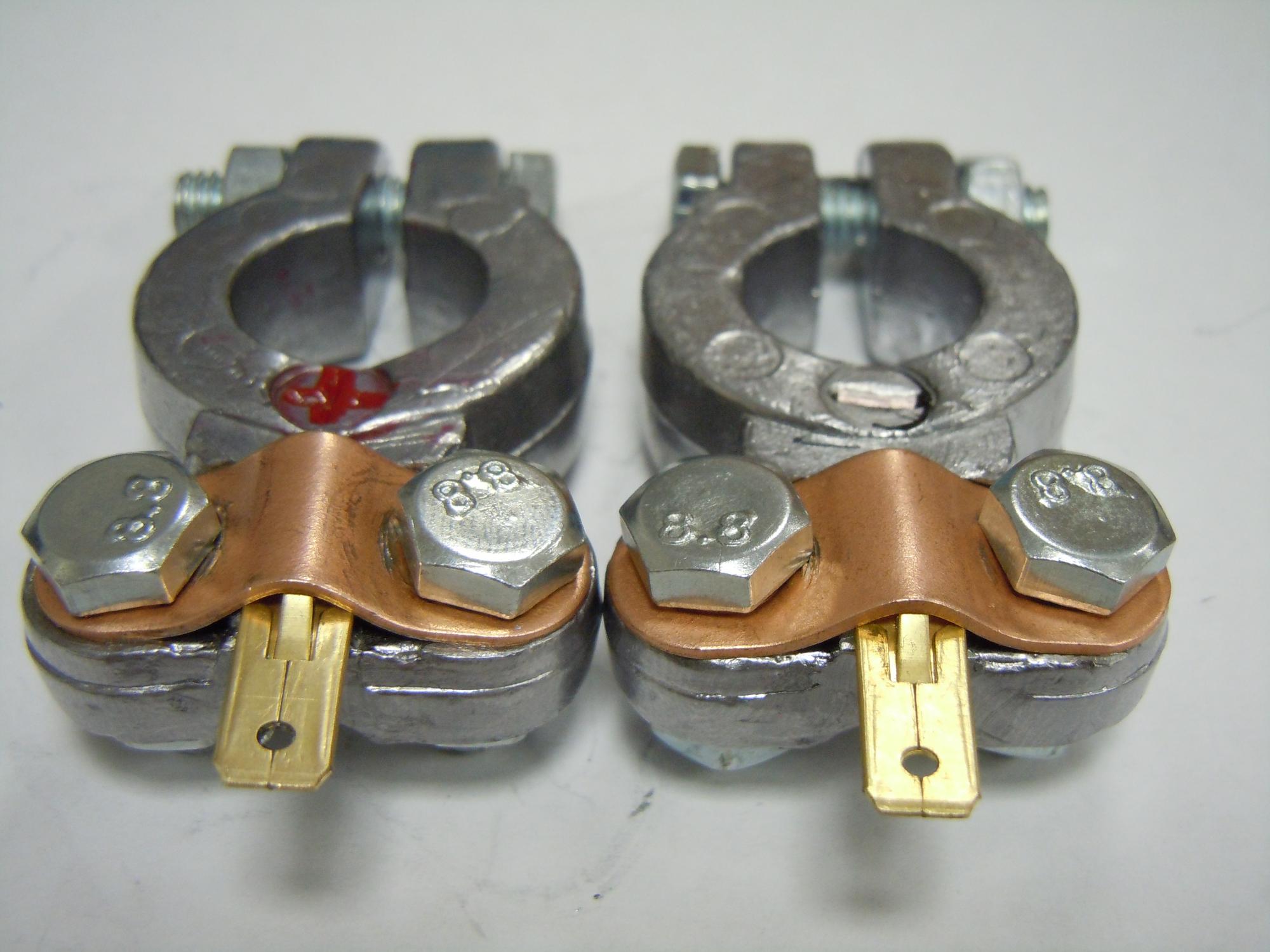

Я здесь новенький и хочу у Александра еще раз переспросить  по поводу соединительных клемм для ЗУС ТОР4 (аппарат вы мне отправили, ожидаю). Мануал я ваш с сайта скачал, распечатал...вообщем у меня теперь есть еще и печатный вариант. Прочитал его, в окончании манула вы приводите ответы на вопросы и есть фото варианта соединительных клемм. Вот что получилось у меня...
1.Взял вот такие клеммы
2.Думал сначала на окончание провода одеть переходную втулку и зажать провод в ней, чтобы потом вствить в клемму и зажать (как на фото)

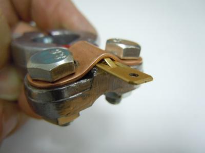

3.Повертев в руках клемму, увидел на нижней части отлив и решил попробовать сделать соединение при помощи быстроразъемных клемм (место отливки)
4.Клеммы взял такие

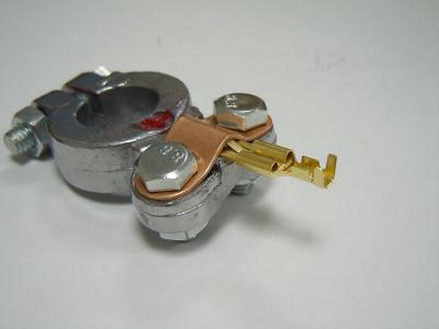

5.Саму клемму ставил в так (чтобы контакт с основной клеммой "был шире"
6.Получилось так...
7.Меня смущают зазоры между отливкой клеммы и верхней медной пластиной
8.А также ответная клемма (по описанию данная клемма предназначена для проводов диаметром 1.0-1.5 мм)
Дайте пожалуйста ваши комментарии по тому, что я выложил (может так не пойдет и надо переделать?) :bw:

Чем больше площадь, тем лучше. При 15А кипеть в клемме будет? Если нет, то максимальное соприкосновение, зачистить и смазать от окислов. У меня довольно похожая свинцовая приблуда, только не медь прижимает, а свинцовая пластинка. Да и провод 6 мм.кв. Ах да, он у вас уже по штату. :-)
:wow:  хорошо у вас получилось.
надежно.

Скажите пожалуйста, провод для "ответной" клеммы  от  ЗУСа идет вроде как сечением 4 мм...обжимки его в клемме хватит или лучше пропаять?
Я не верю в обжимки  :hello:
я паяю, везде где это возможно.
Особенно ответственные места - паяю серебро-содержащим припоем , типа Sn60Pb36Ag4.
