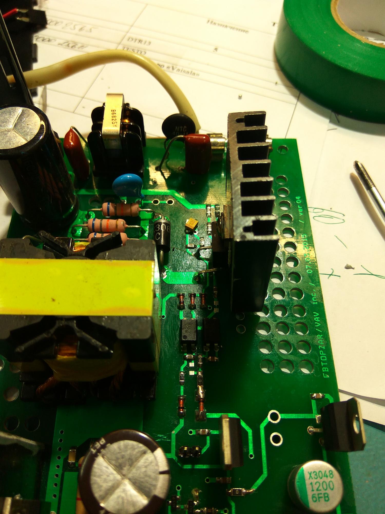

Зима наступает  :hello:
вот на фото результат "с холодного принесли ЗУ в тепло и не дали прогреться"  :~-(
Пыль на плате + выпал кноденсат = рвануло с горением дуги :facepalm:
В продолжение темы о выходе из строя зус, причинах, попытках самостоятельного и не только ремонта....
Пример "классического" случая выхода из строя.
Возможно, люди думают, что ЗУ водонепроницаемое.

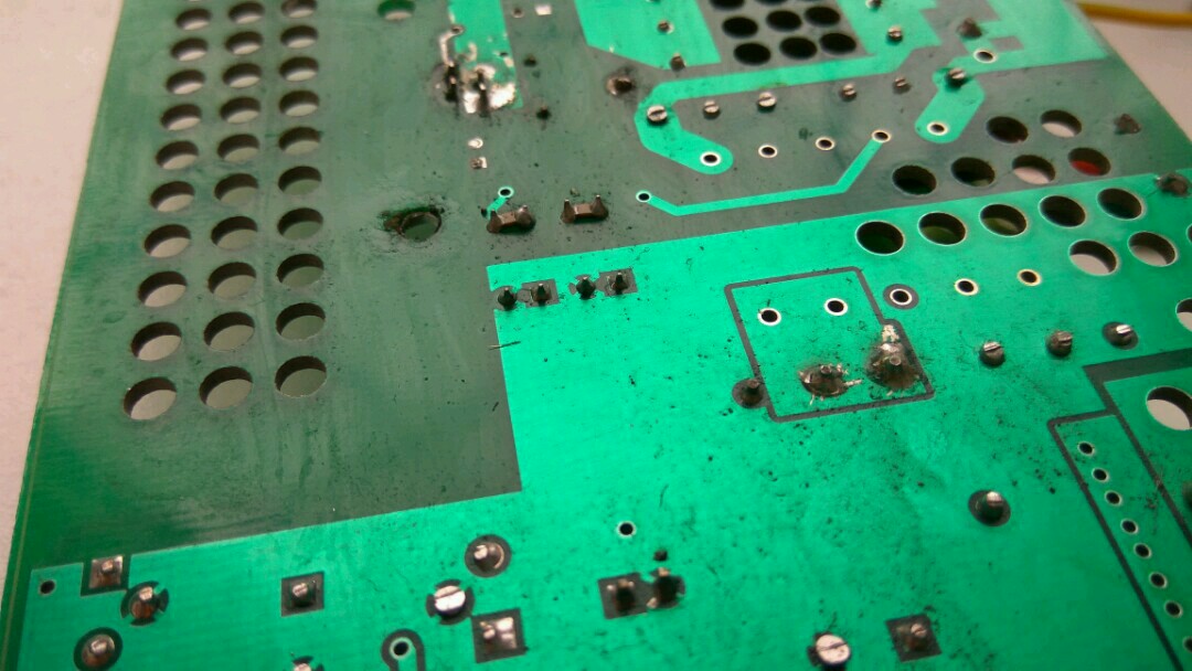

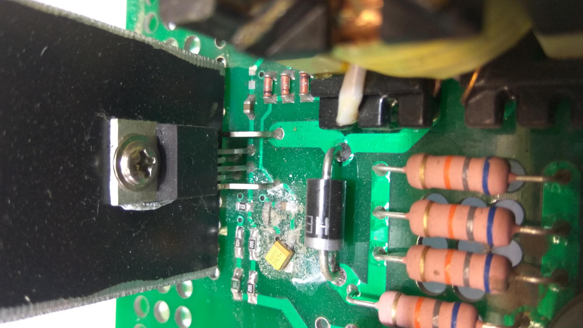

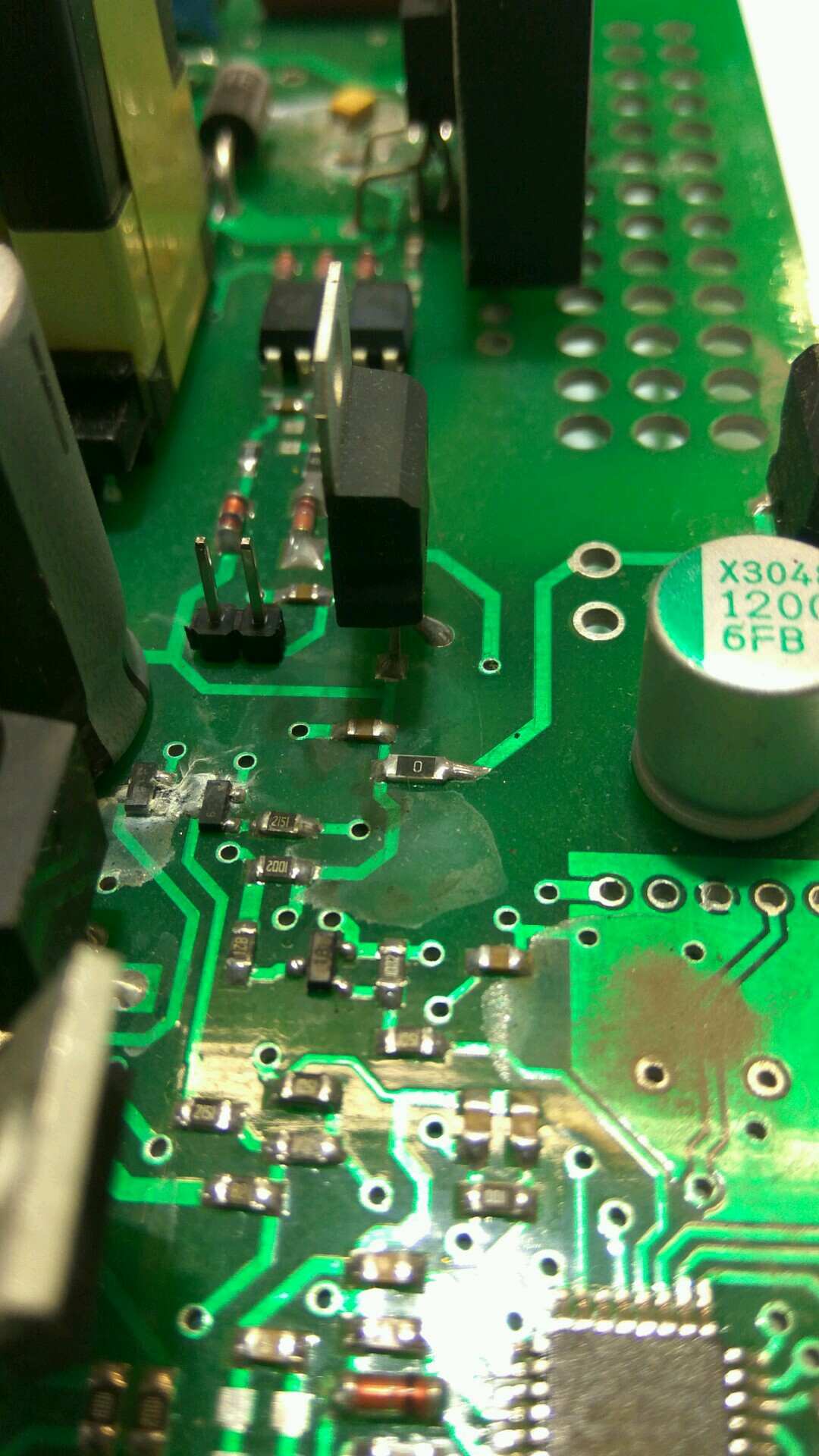

Или, для примера, последствия ремонта. Плата покрыта флюсом. И пайка проводилась "кочергой", печатные проводники и переходные отверстия в местах нарева отслоились. После такого ремонта, естественно, тор250 недолго пожил.  А потом удивляются почему долго не проработал и ищут причину там где её нет.
Эту плату вообще соляркой мыли после замены тор250. Не шучу и не преувеличиваю, реально дизтопливом мыли.
Вдобавок выжгли печатные проводники супер паяльником...
На сегодня хватит. Будет настроение продолжу.
Народ, включайте голову!!! И чем скорее тем лучше.

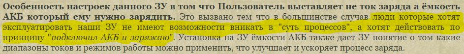

Цитата: Aerlex от 08 Нояб. 2016 в 14:33
Почему нет "баланса" между залито/слито на V5 :bn: Получается какой то "вечный двигатель"
Инструкции надо хоть иногда читать  :hello:
Версия5-Профи дает сложную картину модуляции мощными импульсами. Усреднять я пытался  ;-D для более точного учета, то что получилось то получилось, я не вижу смысла заниматься усреднением того что непонятно пошло в 90% заряда или в "пробивание двойного слоя" АКБ.  Измерение тока идет на сопротивлении полностью открытого полевика "защиты", табличное значение сопротивления имеет практически полную повторяемость(с даташитом равную), я проверял на партии полевиков.
Замеры приняты для воздуха в 20-25 град.С. Если перегрев(маловероятно) то сопротивление чуть растут.
Поэтому на "вкачано заряда" я бы смотрел так, сквозь пальцы, все равно главное это сколько выкачивается из АКБ.  :hello:
Кроме того, замечено (и подтверждено) что при импульсном заряде импульсами сложной формы, в ХИТ свинцовой и литиевой и никель-металлгидридных систем, наблюдается несоответствие "вкачано-выкачано".
