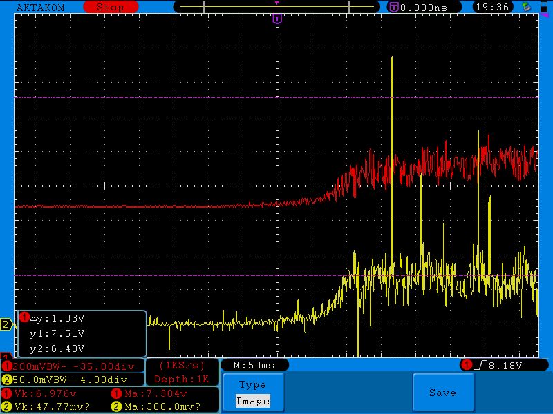

Вот осциллограмма растянутого импульса на выходе ЗУСа, к сожалению слетел маркер который показывал частоту в 128кГц.
Хоть и плохо (картинка сохранена в графике с небольшим разрешением) но видно, что сигнал имеет размах около 1 Вольта, поскольку это впихнуто в диапазон = 6В, то еще надо умножить как минимум на 2 и получится, что сигнал ("шум") составляет более 2В..  а это уже не шум.
(Думаю криминала" тут нет..)

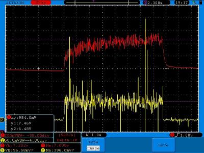

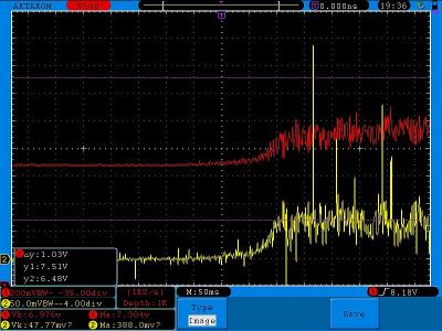

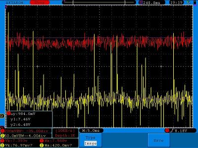

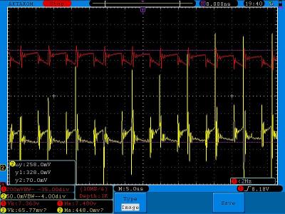

Вот вам импульс 8 сек до отсечки, напряжение на АКБ (красным) и ток (желтым, снимался с шунта ЗУСа) :
Вот поближе:
Вот шум преобразователя 150 кгц:
Вот начало импульса:
Видно, что ток нарастает плавно. В ЗУС5, по утверждению автора, появились удары током с крутым фронтом, как в моей приставке.
В этом хаосе трудно что-то измерить.
