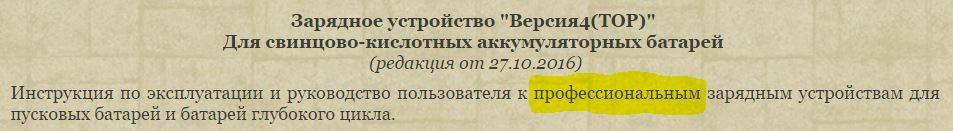

P.S.: Вы случаем не заметили, что последнее время Пользователи ЗУСv4 всё чаще стали пользоваться "внешними показометрами" при проведении КТЦ? Или Вы до сих пор веруете показаниям ЗУСv4? Надеюсь спорить не будете, т.к. сей факт низкой точности, зависящей от многих факторов, был практически официально признан Автором ЗУ.
Цитата: Alex_Soroka от 09 Март 2016 в 10:35
Цитата: Aerlex от 06 Март 2016 в 00:51
Ну и вывод: Низкая точность измерения разрядного тока ЗУСом вероятно сязана с низкой разрядностью АЦП измерительной цепи (не путать с измерительной цепью заряда)
точность - да. Низкое сопротивление полевика и отсутствие в кристалле Атмега168 встроенного усилителя, не позволяют иметь "много цифор на 1 А тока".
Цитироватьну и нагрев MOSFET-транзистора на больших разрядных токах.
да. тут тоже по-хорошему надо ставить термодатчик и усложнять схему расчетов...
Цитироватьчто в итоге сводится к конечной цене устройства.
...конечная цена устройства складывается из многих факторов, главным из которых считаю простоту конструкции.
По разрядной цепи - в последнее время из-за невнимательности пользователей есть много "сжиганий"(не туда подключили), так что простая схема позволяет делать ремонты "на месте" малоквалифицированному персоналу, и это хорошо.
Предохранители не помогают ... проверено. Когда народ делет КЗ, то предохранитель почему-то вылетает после пробоя полевика разряда - потому и не ставлю предохранителей на плату. Кто хочет может ставить в разрыв провода, но помогает это едва в 10% случаев. Проще быть внимательным.
Так-же назревает вопрос - каким местом ассоциируется "низкая точность измерений" и "профессиональное зарядное устройство"
Видимо "профессионализм" у некоторых выглядит так: электромонтёр, сумевший заменить лампу накаливания так, что его самого не убило электрическим током автоматически признаётся "Профессионалом"

[user]Aerlex[/user], Информация на ЖКИ ТОПа служит для понимания процесса, для проведения сравнительных замеров чтобы видеть что с акб.
В приведенной Вами вырезке из инструкции написано верно,профессиональное [b-b] зарядное[/b-b] устройство . Не измеритель величин или еще чего...з-а-р-я-д-н-о-е.  Вы сомневаетесь что оно заряжает? Профессионально заряжает?
Еще ранее Сорока говорил о том что соблазн поставить набор светодиодов, как на "фирменных" -велик...уболтали, упросили. Пусть с погрешностью но понимание что к чему есть, Вам не нравится зарисуйте маркером на жки страшную погрешность и измеряйте точно своим прецизионным прибором..ну и нам расскажите, может купим у Вас

[user]ihor[/user], "Прибор" не имеет право показывать значение, если он его корректно измерить не может. Как вариант - пусть он показывает свои величины, которые не регламентированы - например "Сорок - Час". Так хоть ЗУС не будет вводить в заблуждение Пользователя. То-что Автор и ЗУС не может измерить "залитое" в АКБ мы уже поняли - формулу он у меня спрашивает как посчитать... Кто здесь производит и продаёт зарядные устройства? Я всего-лишь пользователь его Изделия №4.

[user]Aerlex[/user], напишите в роснадзор чтобы линейки школьные запретили продавать они производят единицу длины,  но поверку не проходят. Народ,  да не перегибайте вы уже...

Цитировать"Прибор" не имеет право показывать значение, если он его корректно измерить не может.
Петька, прибор!
-12...Василий Иванович !
Что 12?
-А что, прибор?
:-D :-D :-D
Когда А.В.С. будет делать и продавать приборы, тогда и по обсуждаем...а пока это только адаптивное зарядное устройство с жки индикатором, без претензий на точность замеров.
Включите в цепь ТОП-АКБ стрелочный амперметр, включите на заряд... и осциллографа не надо...попробуйте подсчитать даже отбросив инерционность механизма.
