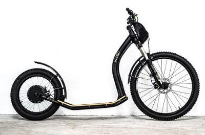

Я привел массу чистого и электрифицированного самоката и он не мой, заводской.
Цитата: horrorlv от 24 Янв. 2016 в 01:42На примере самый простой, дешевый yedoo mezeq и ваш самокат. Mezeq весит 11кг. и держит до 150кг. нагрузки.
Несколько лет назад такой себе делал, с легким редукторником, небольшой батареей ~20кг.
Сам самокат стоит 200Eur + 450Eur электрификация, сколько "Сверчек" стоит?
Я вам привел пример простой, дешевой табуретки, которая очень подходит под электрификацию. Никакого колхоза, заводские батарейки крепились в место крепления бутылки. Кастом батарейки располагались вдоль труб, почти до деки(на старой раме делать это проще). Были и те кто хотел сумку на руле. Все весили до 20кг, с электроприводом. Тормоза на фото не хуже вашей гидравлики, при желании меняется на что угодно. Деки у всех кикскутеров похожи, мне такая тоже не нравится, но самокат заводской, хотя 2 мои лапти 44 размера помещаются.
По нагрузке проверяли конечно, я себе один делал. Я вешу ~110кг.
Вы свои показания так часто не меняйте, то вы ехали один 125кг, потом подредактировали появилось еще +35кг.
Знаете чем отличается тот же самый mezeq от сверчка? Грамотной проектировкой, он и весит немного и вес держит и вне дороги он будет лучше потому что рама пружинит. У сверчка мяса наварили, да он крепкий никто под сомнение это и не ставил, но у вас понятия нет как правильно спроектировать и сделать, поэтому он и вне дорог будет хуже себя вести.
Кикскутеры не строят для излишней грузоподъемности и не вносят излишнюю прочность, они для спорта и передвижения по ровной или пересеченной дороги, а не для перевозки мешков с цементом. Так что не нужно этим хвалится, в любую конструкцию можно заложить нужную прочность, жесткость, а сломать можно все, надо в нужном месте определенную нагрузку приложить.
Видео по mezeq, если надо еще думаю в гугле не забанили.
Могу еще один в пример привести кот. у меня был, с более спортивным уклоном. Через некоторое время, по его мотивам сделал full susp. версию. Те кто будет утверждать что самокату не нужна подвеска, либо юлит, либо не ездил на нормальном самокате двухподвесе.
Ну и еще раз приведу слоган дяди Васи, очень мне нравится: Сложно - может каждый "чудак", а ты попробуй сделать просто...

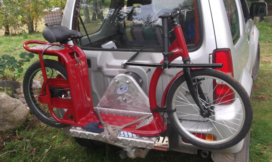

К самокату претензий практически нет. Для гаражного исполнения неплохо.

 фотки вот какие- никакие.  ;-D
просто как на допросе - приходится "выбивать"
Классный кастом - на последней фотке...мне такой пока не сделать.(хотя бы потому - что нафиг не нужен)
