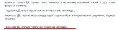

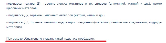

kombinator
Если кто-то захочет приобрести огнетушитель класса Д
Почитайте внимательно .
http://city01.ru/product_info.php/products_id/425
Дык обсуждалось уже. Наш вариант -Д3 (металлоорганика)
kombinator
лишний раз проинформировать не помешает ...и о цене ...и о правильности выбора .

PeaceHaver
Обсуждали также, что металлического лития там немного, посему он не нужен. Или я чего-то не догнал?
#1500
Эффективность Д3, действительно, спорная и непонятная. Просто остальные совсем, не в тему.
Насколько я понял, в составе котлет и цилиндриков имеются 2 класса горючих веществ:
1. Органические растворители, все эти [Ethylene Carbonate (EC) + DiEthyl Carbonate (DMC) + DiEthyl Carbonate (DEC) + Ethyl Acetate (EA)]}
2. Собственно то, что мы условно называем "литием", это металлорганика  LiC6, окислы (LiMnO2) и соли (LiMnRON) нашего ионного металла.
С большой степенью вероятности, при повышении температуры, начинают гореть и металлические электроды, это медь+алюминий.
Именно в этом случае, огнетушитель типа Д, может быть полезен.
Себе лично, буду искать/заказывать порошковый+углекислотный . КМК, если растворители не загорятся, но темп. не повысится настолько, что понадобится помощь Д3.
А если загорятся, то Д3 уже не поможет.  /:-)
