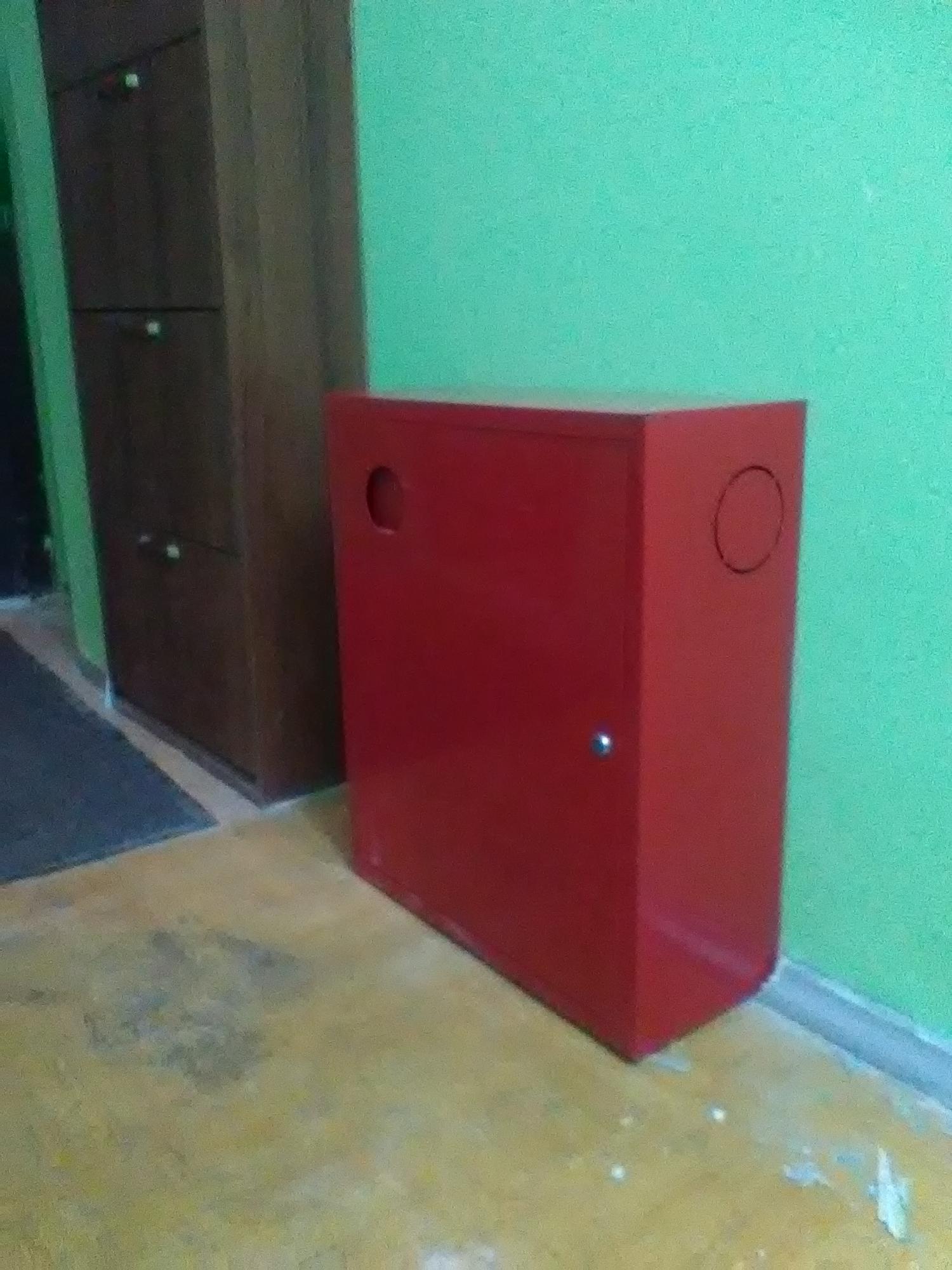

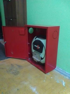

Прикинул все варианты .
Выделил в общем квартирном холле местечко .
Купил ящик за 1300 рублей , прикрутил к стене и тему для себя вместе с колесом закрыл .
Ещё куплю огнетушитель ( 630 рублей )  для всех 4-х квартир , вдруг кому пригодиться .

Dr.Fresh
Решение хорошее, главное чтобы колесо не дёрнули.
Я тоже обозначил в правление проблему  с литиевыми аккумуляторами, коих в нашем комплексе тьма тьмущая и просил выделить место для хранения гироскутеров.

[user]kombinator[/user], на твоем ящике я заметил довольно большие отверстия. Ты с ними ничего делать не будешь?
kombinator
[user]TOM[/user],
Это специально подготовленные заготовки под отверстия для ввода труб .
Это ведь ящик для пожарного рукава и вентиля .
Одно из отверстий я специально вскрыл .
Ящики есть двух видов , левый и правый , по открытию дверки . В моём случае мне всёравно куда открывается .

Таки, а что вы туда будете вводить?
kombinator
[user]PeaceHaver[/user], зарядное устройство туда , а оттуда дым с газами .
