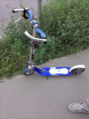

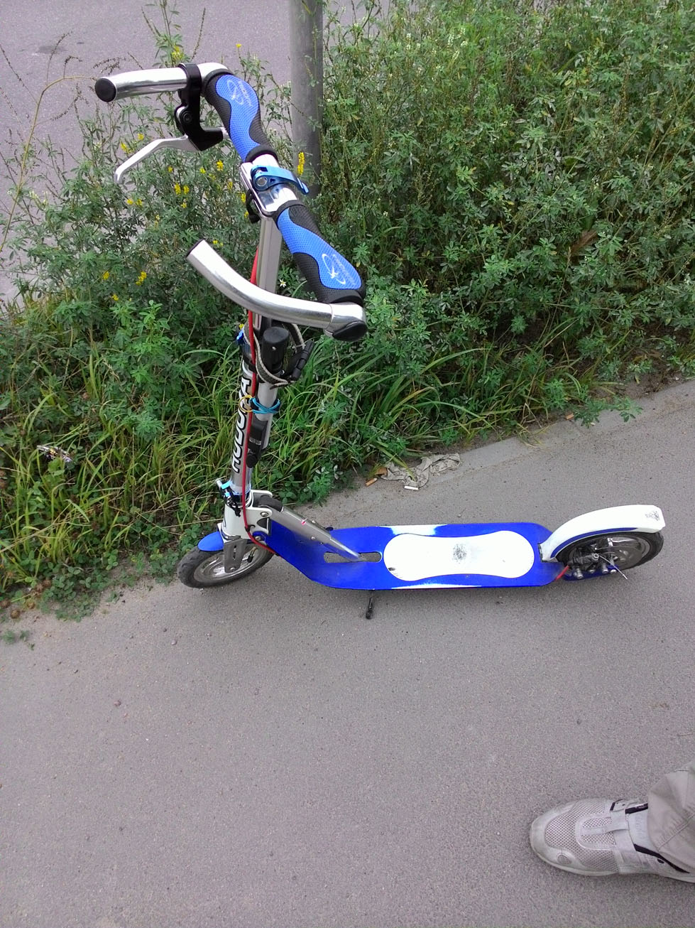

Ехал по делам на e-twow и пересекся с ехавшим по делам самокатчиком на оригинальной качественной худоре. Худоре больше года. По ощущениям 5.5 кг просто пушинка. Как и ожидал, начинает слегка люфтить узел складывания в верхнем выносе, но не критично. Однако, это обычный самокат и условия эксплуатации совсем иные.
Владелец сказал, что лучше не вешать 3 кг батку на руль со стороны ездока, из-за жесткой конструкции, рулевая будет испытывать избыточные нагрузки.
В целом самокат добротный и за более чем год бережной эксплуатации в роли простого самоката выглядит достойно. Чуток протерлась дека и легкий люфт узла складывания, в остальном конфетка.
Кроме пневматики амортизирует сама дека.

Цитата: zap от 04 Сен. 2015 в 04:14
Не понял, а где двигатель?
Рога, канешн, самая нужная вещь :-D
Это обычная худора. Меня интересовало состояние худоры спустя 1.5 года. Электрифицированная худора была бы в худшем состоянии. Люфт узла складывания из-за увеличения отверстий в которые продет аксель-болт.
Я же выбираю самокат для электрификации и мне интересен ресурс и надежность обычных самокатов. Кстати, владелец худоры тоже предложил электрифицировать кик скутер.
