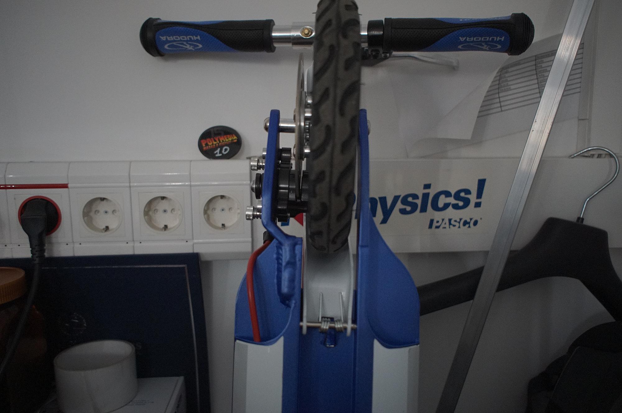

[user]Serjinio[/user], как писал ранее, задняя вилка несимметрична, ширина между перьями 64мм

Вот и я, наконец, закончил свой ХудорикТролик:
В полусложенном состоянии:
А здесь руль сложен:
Можно возить на переднем колесе:
Но, честно говоря, по сравнению с Micro350m не очень удобно:высоковат центр тяжести(он на уровне красной стрелки на фото).
ТТХ: МК 8" заднее с барабанным тормозом 36В 250Вт, батарея Li-Ion 36В 10Ач (360Втч!), вес получился 11,5кг(взвешивал до крепления заднего крыла, сколько добавило крыло, еще не знаю). Фактическую скорость еще не замерял, результаты испытания МК на стенде здесь: https://electrotransport.ru/index.php?topic=18389.msg579321#msg579321.

PeaceHaver
[user]ReSharVladimir[/user], поздравляю.
ТТХ отличные, компановка на уровне. Думаю, весело форсировать до 48 В для заднего привода - прям напрашивается.
Ну, и, да, высокий ЦТ - одна из причин, почему я не делал батку на стойке. С другой стороны, кому не важно маневрирование - отличный вариант.
Serjinio
[user]ReSharVladimir[/user], Уважаемый Владимир! Как поступили с задней вилкой, если можно то фото. Я смотрю у моей Худоры она действительно несеммитричная
PeaceHaver
У тёзки, равно как и у моего варианта, аппарат без дискового тормоза, так что там все симметрично. Собственно, в этом варианте отпилены задние усики для колеса и к раме прикручены кастомные кронштейны для мотора.

ReSharVladimir
Больший вклад в повышение центра тяжести дает МК в задней вилке. Так как оно легче почти вдвое, чем МК в Micro350m и при складывании находится под осью руля (в Micro350m заднее колесо ложится сверху на руль), я надеялся, что это будет менее критично.
Вот здесь видно элементы вилки, которые изготовил уважаемый [user]Александр74[/user]:
Родные перья задней вилки отпилены, а новые прикручены винтами и болтами к деке. Они же являются усилителями дропаутов, потому что в них сделано фигурное отверстие под ось. Чтобы снять МК, необходимо открутить от деки одно из перьев вилки, чтобы вынуть ось МК из отверстий. Так как МК несимметричное, перья вилки разные, чтобы покрышка МК располагалась строго по центру деки.
Если будет интересно, сфотографирую с других ракурсов.
