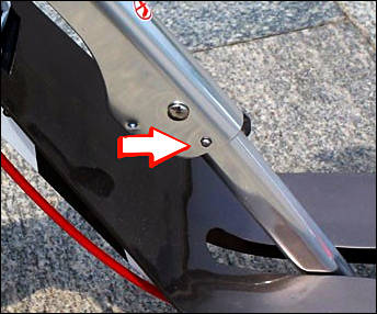

AlexeevM
Маленькое замечание по Hundor-е.
Гляньте диаметр штырька который фиксирует механизм раскладывания.  И учтите что он сделан из говна.
PeaceHaver
[user]AlexeevM[/user], ну, насколько я понимаю, нагрузки он передавать не должен. И если ногой тягу не пинать, все должно быть нормально.
AlexeevM
Часть нагрузки на него есть ввиду наличия сверху резинки.
Он не просто очень тонкий и сделан из говна, он еще и находится фактически в ножницах.
В сложенном состоянии вообще вся нагрузка от удара или падения идет на этот штырек.
Да,  эти складивающиеся половинки (в одной из которых дырки под штырек) сделаны из мягкого алюминия.
ReSharVladimir
#65
Я согласен с [user]AlexeevM[/user]. Даже с учетом того, что на этом узле выбито, что защищено патентом, решение выглядит не очень продуманным. Лучше бы сохранили обе половины наружной скобы и продевали бы в нее штырь. Или поставили телескопический механизм с фиксацией штырем, все понадежней было бы. У моего экземпляра когда привезли сначала тоже ничего не болталось. Снял-поставил деку(отдавал для доработки вилки), появился люфт.
Это точно. Магнит не прилипает. (Для отверстий, в которые штырек входит, правда, там сделали какую-то вставку, возможно, стальную.) Также есть вероятность разбивания крепежных отверстий в этих деталях: толщина материала там меньше, чем в деке и выносе. Уже начинаю "почесывать репу", чем это пофиксить.
http://elsamokat.narod.ru/
PeaceHaver
Ладно, будем посмотреть. Морально я всяко готов к подобному исходу. Доработать этот узел все равно гораздо проще, чем дорабатывать несколько узлов в с2
П.С. все ещё продаю пакеты. Из них модель изготовить неплохую батку для самоката напряжением меньше 48.
AlexeevM
Я никаких вставок не вижу.  Там простая дырка в дешевом мягком алюминии. Если штырек не сломается быстро - со временем от превратит дырки в овалы, а потом уже сломается.
ReSharVladimir
Вставка есть, она с отверстиями, куда штырек входит. Находится с внутренней стороны, на приведенном фото ее не видно. И она стальная: я попробовал, магнит прилипает.
