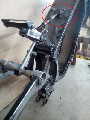

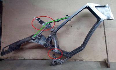

[user]innovator[/user], Странно спорные места.
Регулировку попроще. И не концентрировать нагрузку на лист. Лопнет, треснет.
Подвеска коретки спорно консольное. При активном педалировании может качаться.
И линия аморт - усилитель распределила бы равномернее нагрузку. Ну и концовка подсидела слишком мудрёная.
innovator
Естественно верхнее крепление маятника не в лист упирается, а в перемычку под ним  из профиля 40*20*2. Смещение вернего упора для нагрузки и нижнего крепления.
Даже при активной работе педалями раскачиваться кронштейн не сможет, т.к. болты крепления спереди расположены на расстоянии 80 мм сзади 50 мм и не в одной плоскости. К тому же при установленном в раму трехкиловатнике активно работать педалями вообще не прийдется.
Заднее крепление мотоседла мудреное потому что меняется по высоте в зависимости от установленного амортизатора или при регулировки угла наклона вилки, выбора размера колес.
Не ожидал от Вас таких нелепых замечаний.

Но регулировка тягой, по моему слишком брутально.
innovator
Ну епрст.
Во- первых у меня другая рычажность.
Во-вторых нагрузка на верхнее крепление от амортизатора передается не напрямую.
В-третьих кронштейн не вдавливает а скорее смещает.

Регулировка талрепом более универсальная, чем куча отверстий в раме.
