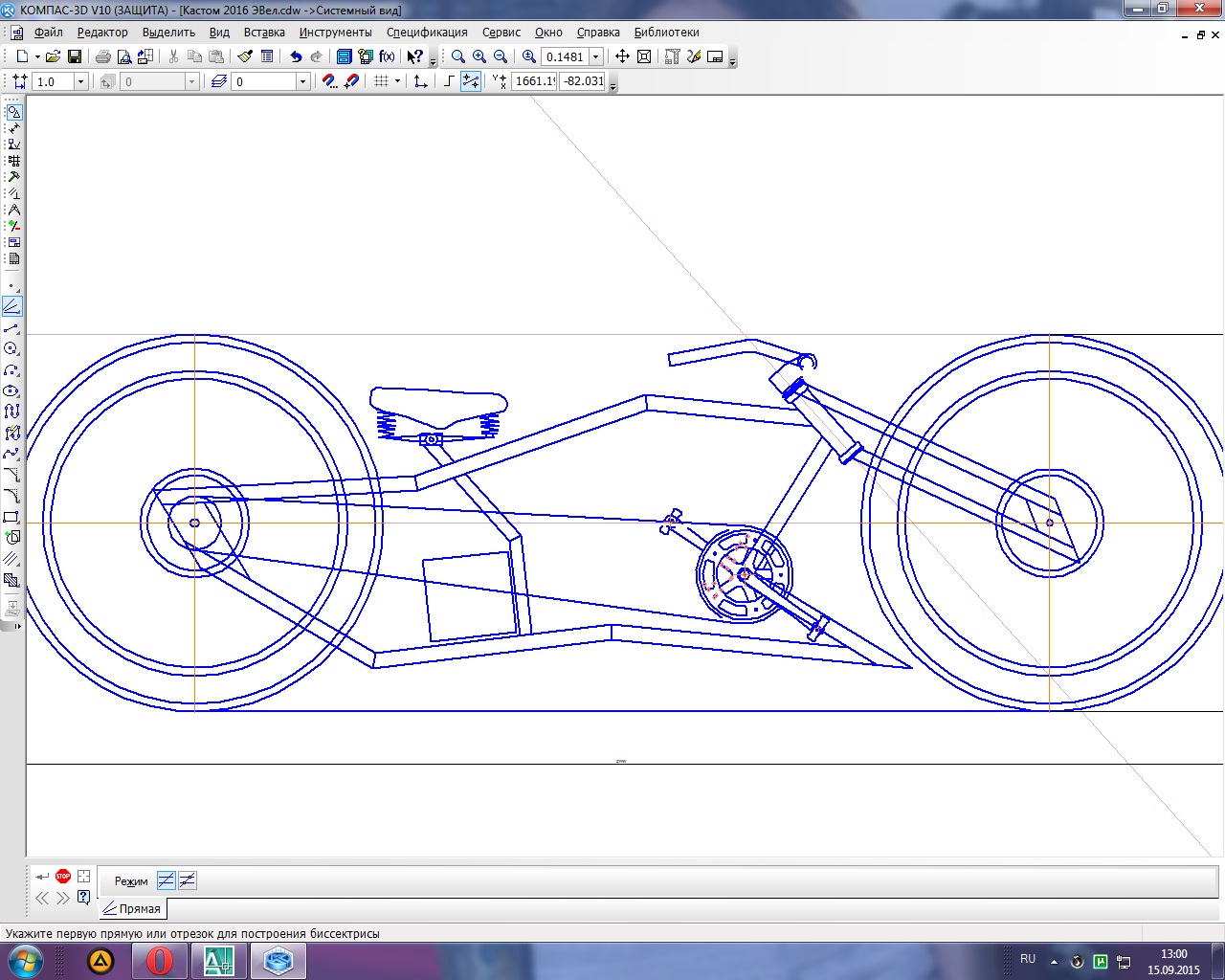

В 2013 взял на прокат велосипед, до этого 10 лет педали не крутил, и началось... Захотелось купить велик ,но как и любая моя техника, захотелось оригинальности, так появился велосипед в стиле heavy metal. Через год я купил трубогиб и сделал еще один покруче, с планетаркой и широкими ободами, в последствии его продал теперь он в Москве.
Делая очередной чертеж в компасе наткнулся на тему электровелосипедов и решил внедрить это в новый вел. И вот работа пошла. Всё по простому, двигатель Mxus 350 Ватт, батарея LiFePO4 на 10 Ач.

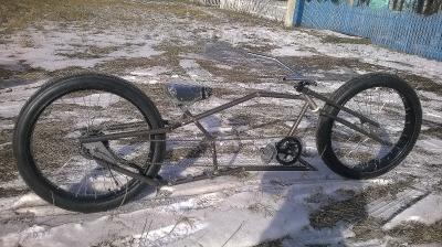

innovator
 Правильные велосипеды построил. :wow:  Правда последний никуда не годится(который в пректе).

Так и задумано B-) высшая точка велосипеда - это колесо. Специально такой задумал с ломаными линиями и острыми углами.

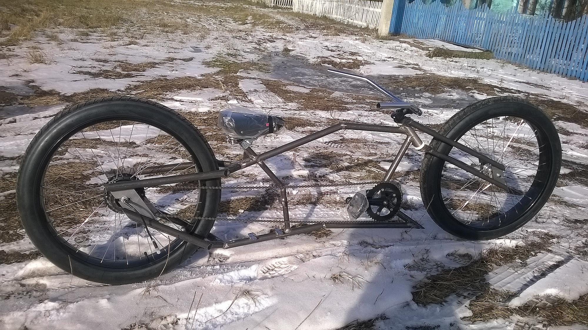

Иван1967
Вот рама и готова. Длинна 230 см высота 71 см

[user]Иван1967[/user], интересный проект! но над надежностью все же можно поработать - такое количество спаек на раме не есть гуд, особенно в версии электро где будут скорость и возможно ДОП. Лучше конечно трубогибом цельные трубы мастырить.

Что-то мне кажется, что стыковка рулевого стакана и рамы неудачно придумана: при таком угле наклона передней вилки момент будет совсем не маленький в этом месте, а у Вас всего две трубы и с очень маленьким, даже для обычного угла рулевой, расстоянием между верхней и нижней трубами. Тут напрашивается и сам стакан удлиннить в пару раз, и + косынки, и + расстояние по максимуму между трубами.

Надежность в порядке, там не пайка, а сварка электродом. Единственно что это первая рама которую я варил лично...Вел будет легче 30 кг. Скорость мне не нужна, электротяга скорее как дополнение. Стилистика такая, плавные изгибы не вариант.

Я конечно ничего не рассчитывал, но едва ли стакан оторвется от труб. У меня больше вызывают опасения четыре трубки вилки приваренные к пластинам торцами. Но опять же езда-то с таким просветом и посадкой только по ровному и не спеша, плюс шины мягкие 26х3.
Кроме отрыва есть ещё и поперечная жесткость в этом узле и жесткость на скручивание рамы.
К тому же при таком угле вилки, мне кажется, замучаетесь силу прикладывать при поворотах: даже не супер, а гипер стабилизирующий угол :) На скорости выше "чоперно-пешеходной", особенно на электроскорости, думаю, будут большие проблемы.
