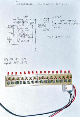

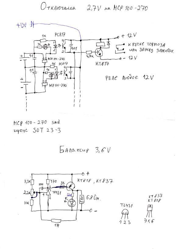

Alpatov, не поделитесь схемой балансира LiFePO4 для этого ЗУ ? Был бы очень признателен..
alpatov
Первый балансир собрал на кт818, второй на кт837. На кт 837 работает лучше, более низкий порог регулирует чем на кт 818. На кт 818 были экземпляры транзисторов которые меньше 3.65 вольт не балансировали. Кт 837 - от 3.2 вольта работают отлично.

Большое спасибо, но нельзя ли чуть крупнее фотки, некоторые номиналы не видно.. Сам делаю электроскутер на базе Honda Dio 25. Двигатель собственной разработки, контроллер по схеме и с прошивкой от Pawel (здесь на форуме) - все самодельное. Если есть вопросы, готов ответить..

кт 837 составной транзистор,потому и работает нормально. :-)
Мой "ПЕПИЛАЦ"
mr.Dream
Падение напруги на тл431 около 1,9В, еще 0,65 на переходе база-эмиттер, или около 1,3 на составном. И того 2,55В.
3,60 - 2,55 - 1,05В.
1,05/33=0,032А - ток базы.
Ну а Ку у этих транзисторов говенный, меньше сотни. Но все же, транзистор должно открывать! И аж до 2,55В травить теоретически)

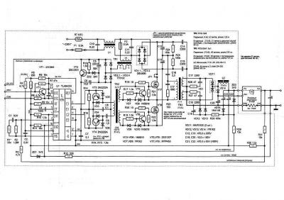

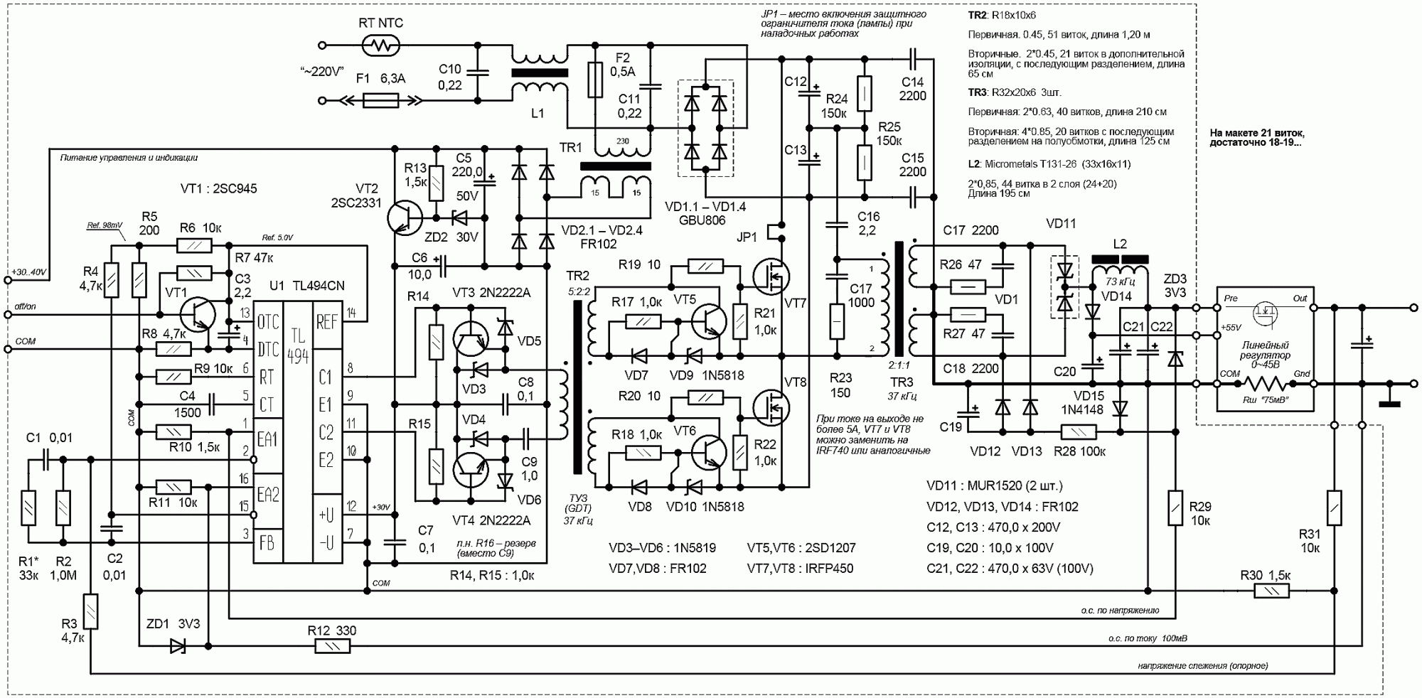

Alpatov, в дежурке по вашей схеме сильно греется транзистор 13003, на выходе 12.15 В, нагрузку 0.6 А держит. А транзистор греется что с нагрузкой, что без. В чем может быть причина? Трансформатор холодный..
alpatov
#139
У вас малый ток базы транзистора, уменьшите резистор R6 до 470 ОМ вместо 1 К.

При 12 вольтах вы не раскачаете мощные ключи 460. Если оставить 12 вольт то нужен микросхема -драйвер. Если поднять напряжение до 30 вольт то достаточно GDT.
Аналогия GDT драйвера при 30 вольтах. Схема рабочая.
Для 1-2 кВт, ключи можно ставить на 20-50 А, Смотрите по наличию, того, что у вас есть. Частота коммутации 50 кГц.

Спасибо, буду знать в дальнейшем (насчет тока базы). Сейчас вместо 13003 поставил 2SC5353, вроде не греется. Еще такой вопрос: провода с ТГР на базы транзисторов и на выходы 3525 должны быть минимальной длины? Или не критично? А то у меня провода с ТГР около 5 см каждый. И намотан тоненьким МГТФ (явно меньше 0.3).
alpatov
Чтобы не грелся транзистор можно ещё домотать первичку до 170 витков. Провода с ТГР на базы транзисторов я делаю короткие по 2 см.
На 8 ножку микросхемы ка3525 поставь параллельно цепочки 0.1 мкф и 100 Ом кондёр 1-1.5 мкф.  У меня он стоит, а в схеме не указан.
