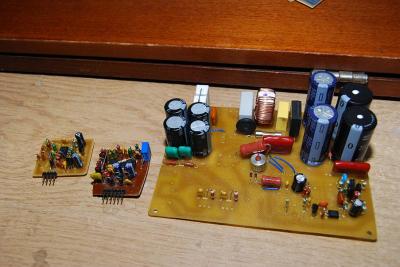

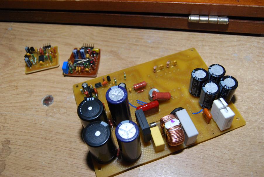

Поэтапная сборка ЗУ
В начале паяем плату радиодеталями кроме трансов, защит.
Потом мотаем транс дежурки и настраиваем 12.5 В 0.5 А.
очередная плата ЗУ на подходе.
Продолжение следует.
Если обратили внимание, то у меня на плате стоит кондёр 1 мкф параллельно шунту 0.1 Ом. Его желательно ставить.

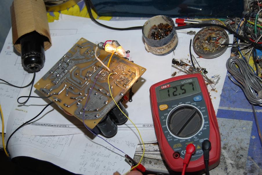

alpatov
Собрал дежурку.
транс 16 первичка 160 витков (2 по 80 витков), обратная связь 15 витков, провод 0.18, вторичка провод 0.4 - 22 витка. Как мотать - должны уметь.
Включили через лампочку подсоединили нагрузку 12 вольт 0.5 А, и смотрим показания на выходе. Работает 5 минут, выключаем и пробуем пальцем нагрев транзистора 13003, у меня еле тёплый. Всё дежурка рабочая.

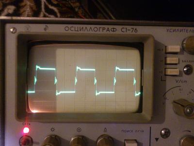

Дальше мотаем GDT.
В начале мотаем одну обмотку 30 витков. Разрезаем + или - питания микросхемы 3525 и меряем ток холостого хода. Допустим 16 миллиампер. Подпаиваем  обмотку GDT и меряем ток, он должен быть на 20 миллиампер больше, то есть 36. Если он больше или меньше то отматываем или доматываем витки на GDT. Как только ток выставили, сматываем провод с GDT и берем в 3 провода этой же длинны и мотаем GDT.
Намотали и в паяли в плату. На этом настройка GDT закончена.

Combatos
Огромное спасибо за пошаговую инструкцию по настройке! Сразу вопрос по ТГР: при измерении тока потребления тестовую обмотку подключать через резистор 3.3 Ом, как в схеме?
alpatov
Да подключаем  к 3.3 Ом как в схеме. Но лучше вместо резистора 3.3 Ом поставить кондер 1.5-2.2 мкф. Я делал и на том и на том, но лучше кондер чем резистор.

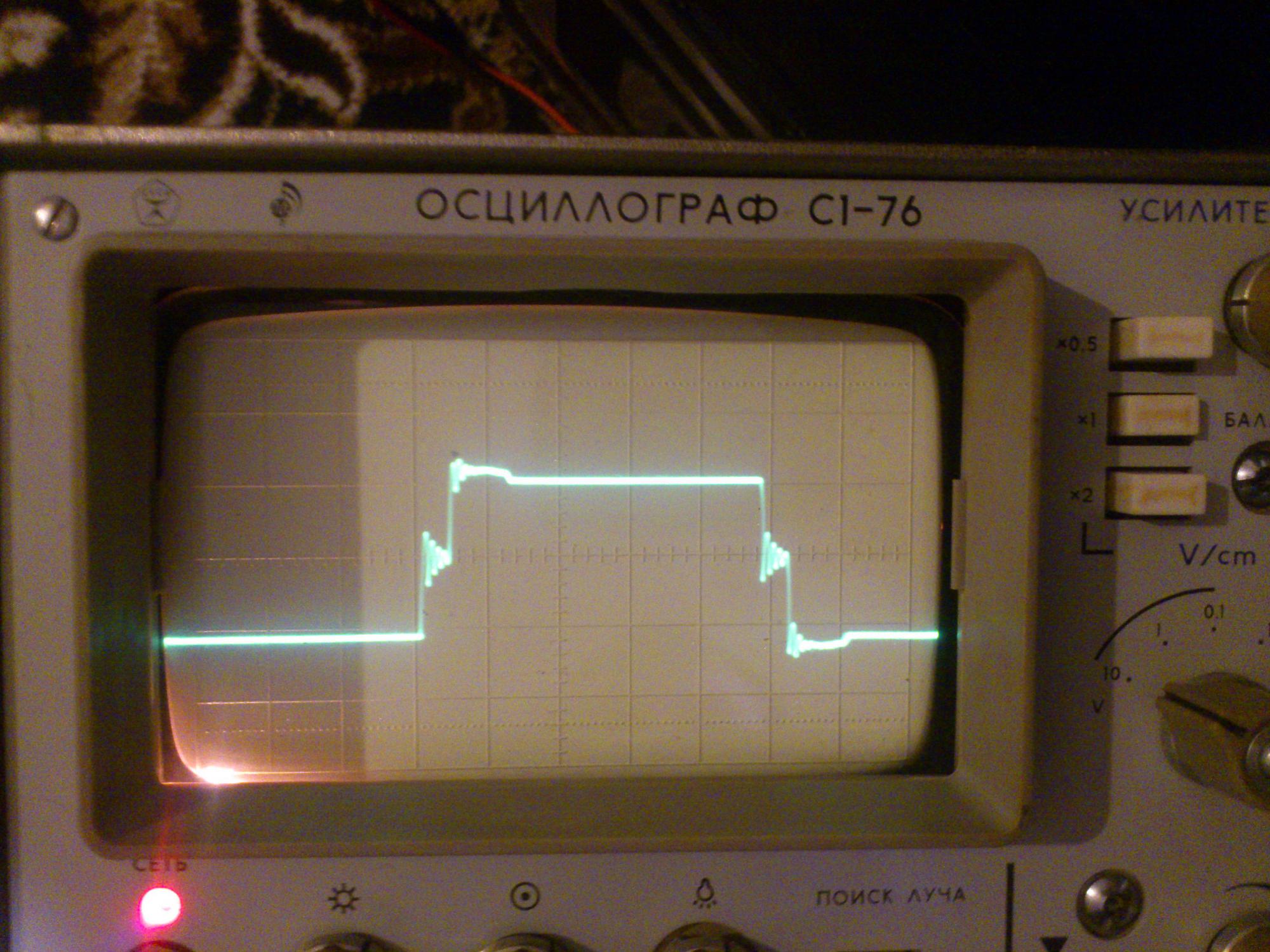

alpatov
#175
Настроили GDT. Вместо резистора 3.3 Ом кондер 1.5 мкф.
должны быть вот такие импульсы

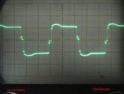

alpatov
[user]Combatos[/user],
Скинь своё фото формы импульсов на GDT

Combatos
2 мкс и 5 мкс. Что-то мне не нравится.. В первом ТГР с 20 витками картинка была похожа на вашу.
alpatov
#178
Картинка хорошая, сильно с ней не заморачивайся. Мотай теперь правильно транс: Первичка в 3 провода и вторичка в 4 провода 0.65. Половина первички и экран, вторичка и экран и снова первичка.
