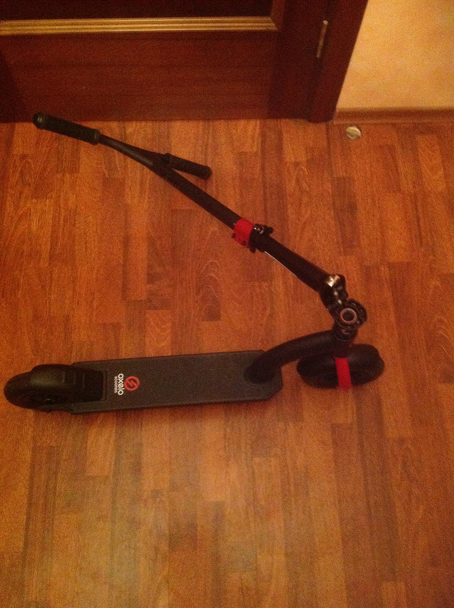

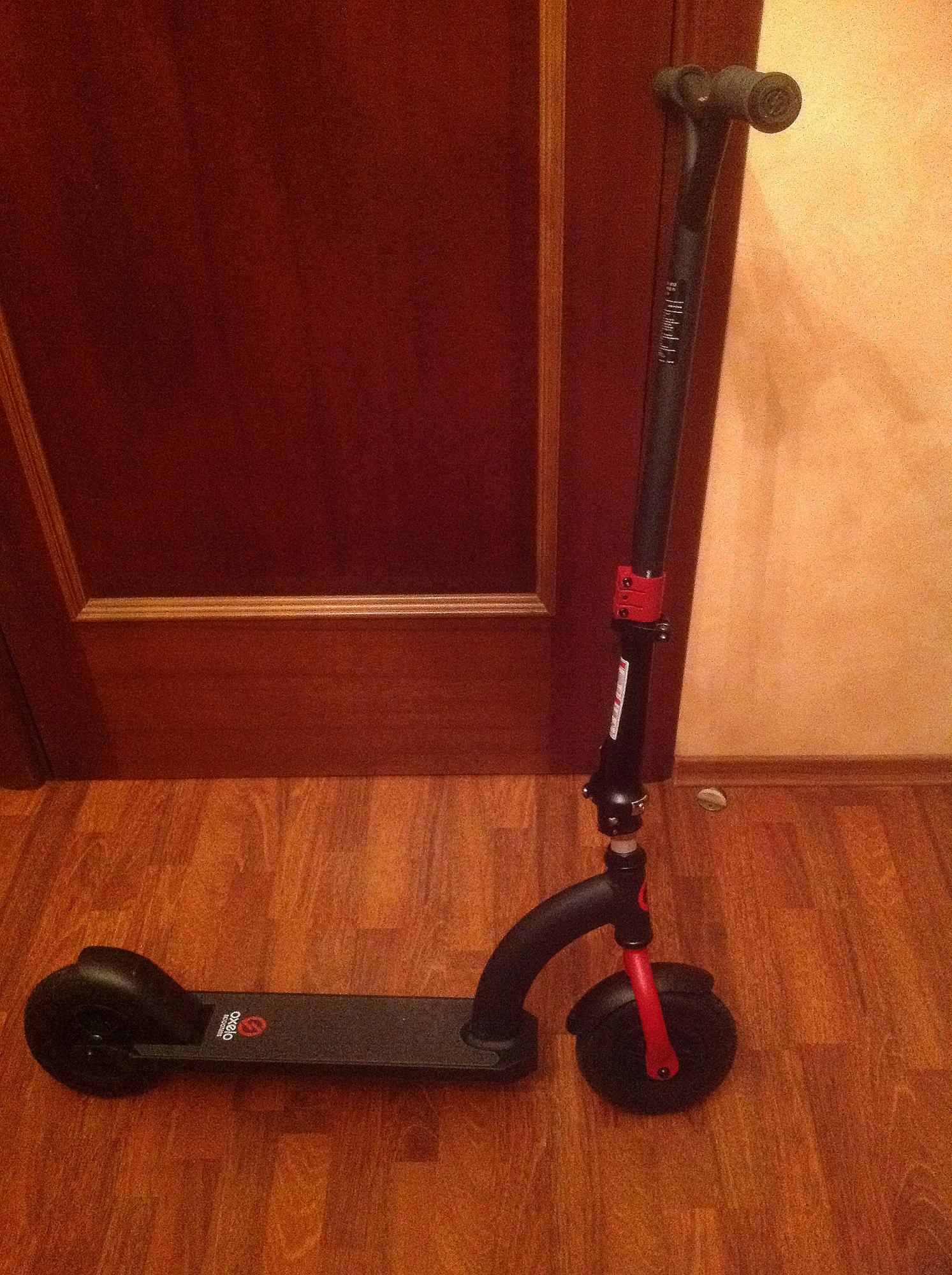

[user]poraboloid[/user], Спасибо за совет- нашел и старую подседельную трубу и рулевой шток от самоката. Все подходит , но рулевой шток от самоката лучше- там резьба есть.Обрезать не смог, так как болгарка сломалась, поэтому сделаю позже, но теперь решаю другую проблему- там у этого удлинителя рулевой кастор обнаружился! С наклоном он и немаленьким! Поэтому я сейчас еще сто раз на самокате померяюи только потом отрежу
ReSharVladimir
Кастор касается только наклона собсвенно рулевой оси(там, где вилка с передним колесом), то, что на переходнике - просто изгиб. Так что Ваша задача - просто найти комфортное положение руля с ним. На управляемость не повлияет, только на удобство пользования.
http://elsamokat.narod.ru/
zap
Я бы наклон руля вперёд сделал, тогда можно будет комфортнее влезть на деку.

[user]zap[/user], я тоже хотел наклон вперед, но что то видно я не учел. Вернее , не все нюансы учел, а главное этот удлинитель рулевой оказался с наклоном не по оси складывания а в бок. Теперь вообще не знаю что делать- с одной стороны, складывается, в багажник машины легко влезает,все очень монолитно, ни одного люфта, а с другой криво складывается, нельзя катить как хотелось , взявшись за руль и на переднем колесе. Даже не знаю что делать, хорошо , что пока использовал гайку и не отпилил шток рулевой. По высоте очень удобно, руль на уровне пряжки ремня на брюках, если обрезать как надо шток, то еще опустится на 4 см.

[user]LUKICH[/user], после того как все выставил строго вертикально с угольником, то ручки даже очень удобно расположены и ездить очень удобно, попробовал с наклоном к себе и отсебя. Вариант с наклоном рулевой отсебя понравился больше. Все действительно очень прочно, притом что я до сих пор еще не отрезал шток рулевой по размеру, никак не могу решить. Для меня селадываемость была очень критичной. Пока смотрю на этот полуфабрикат и не могу решить что делать. Может кто из экспертов посоветует

[user]Serjinio[/user], каковы будут габариты в сложенном состоянии?
