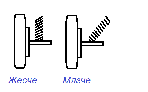

Скажите кто в курсе имеет ли какое значение крепление амортизатора к нижнему рычагу или верхнему? Если имеет то какое?
Никакой. Чисто конструктивные удобства и косвенное влияние на конструкцию (типа центр тяжести и т.д.).
А вот угол наклона амортизатора по отношению к ходу колеса - влияет: чем сильнее наклон, тем мягче будет работа подвески и больше ход. И наборот - вертикальное расположение амортизатора - самое жесткое, и ход равен ходу амортизатора.
DIVAS
Цитата: big17 от 13 Фев. 2016 в 21:20
Цитата: alpatov от 13 Фев. 2016 в 15:41
Хватит спорить про ваттметр. Каждому свое.
Всё же, зависимость там не настолько простая.
Характеристика подвески зависит не только от угла, но и в не меньшей степени от рычажности и ещё кучи разных особенностей.
Жёсткость подвески зависит от рычажности и свойств пружины.
А от угла расположения пружины зависит характер работы подвески. При вертикальном расположении прогиб подвески и прогиб пружины пропорциональны, а при наклонном расположении пружины эта функция из линейной превращается в более хитрую, т.к. при расположении пружины под углом, отличным от 90 градусов, этот угол тоже изменяется по мере прогиба подвески и тем самым изменяет коэффициент передачи усилия на пружину, создавая нелинейность.
Т.е. на Вашей правой картинке изображён вариант подвески, жёсткость которого к концу рабочего хода сильно увеличивается, а на левом рисунке жёсткость остаётся практически неизменной во всём рабочем диапазоне.

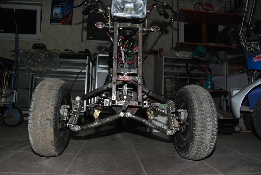

Спасибо! Я примерно так и предполагал. Я сейчас полностью переделал подвеску, выкладываю фото.
Я сместил центр оси  на нижний рычаг, амортизаторы поставил на середину рычага и более вертикально. Трайк стал наклоняться совсем по другому. Он не стал заваливаться. На улице дождь и грязь, подожду пока подсохнет чтобы выехать и покататься.
Понял одну особенность подвески: амортизатор должен стоять параллельно наклону стакана, тогда трайк не заваливается.
