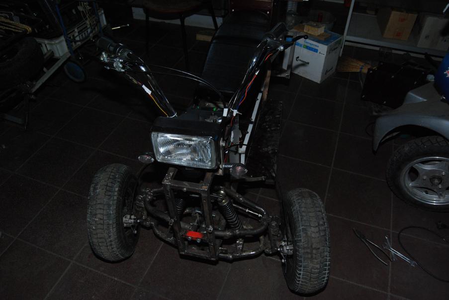

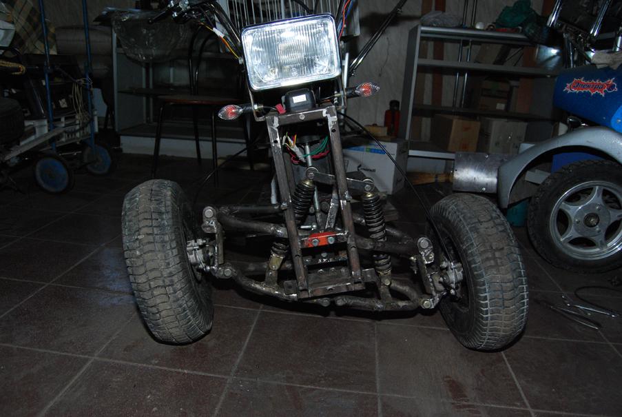

Выехал покатался. Цент тяжести устойчивости сместился с заду сиденья на середину. В повороты входит мягче, но все равно заваливается на ограничители. Подвеска не гнется, все класс.  Я так понял, что устойчивость к заваливанию водитель держит своим весом  и регулирует наклон.  Или есть причина завала которую я не знаю. Может он у меня слишком узкий- 80 см? В заводских моделях 1м30 см, почти в 2 раза шире. Чем уже, тем сложней держать устойчивость, или есть еще что то другое?
Все углы выдержал, как на действующих моделях. Единственное, что у меня рычаги не параллельно земле как на всех моделях. Может это и есть причина завала? У меня получается как макушка треугольника, а у них основание низ.

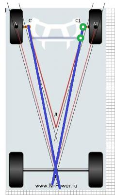

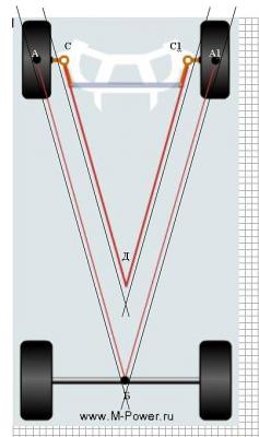

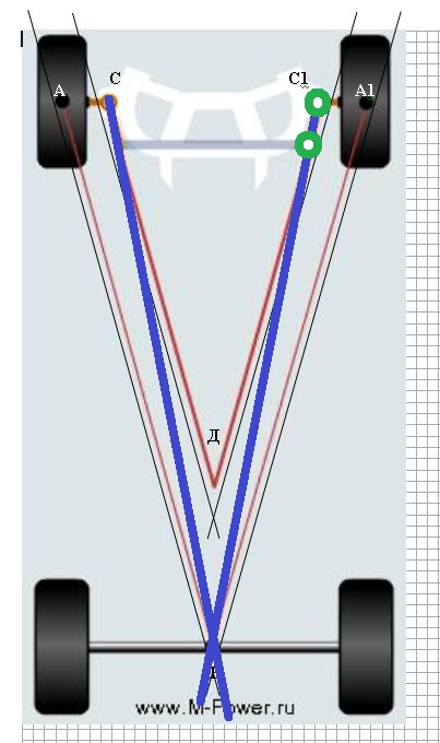

Вот как правильно сделать угол аккермана.
Линии должны пройти через ось поворота колеса, и через точку соединения рулевой тяги и поворотного кулака. А сойтись - в центре задней оси.

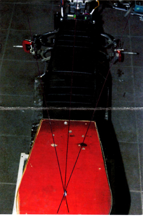

big17
А можете сделать фотку трайка снизу? Положите его на бок и сфоткайте - прямо по фотке разберемся и нарисуем :)
alpatov
И тот и тот вариант правильный, я уже фоткал и чертил.

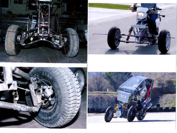

Вот трайки с наклоном.
- ООчень спорные они.
Смотрим видео.
https://youtu.be/Zavx3t9uC5Y
https://youtu.be/jcac0pxzqCU
[b-b]А вот то что нравится[/b-b]
https://youtu.be/zMfRGloxG_4
https://youtu.be/C0ecGtZmkI0

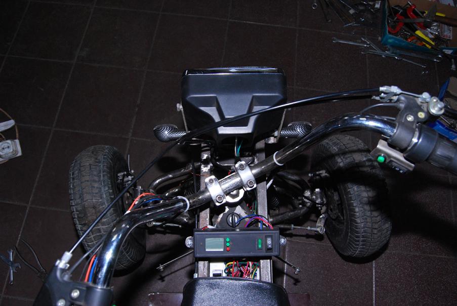

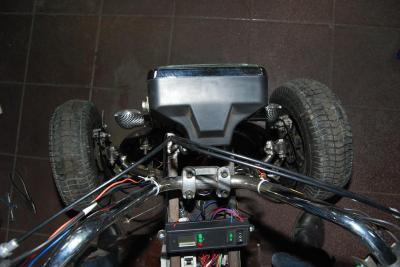

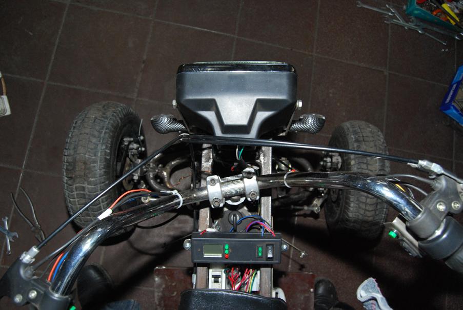

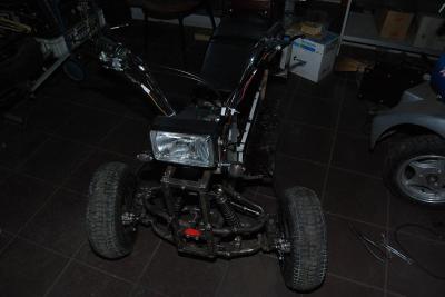

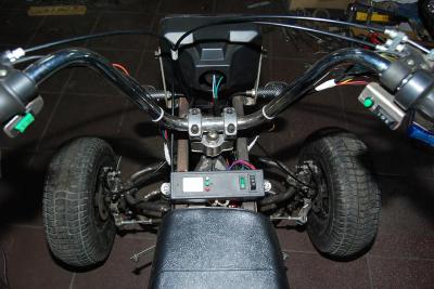

Теперь по теме. Выкладываю фото.
Угол аккермана, выставил правильно. Рычаги параллельно земле, теперь с силой его заваливаю.  Рулевые тяги параллельны. Но теперь малый разворот колес получился, руль на всю, а колеса чуть чуть повернуты. Почему? При наклоне одно колесо правильно наклоняется, параллельно корпусу рамы, а второе наклоняясь заворачивается. Почему? Что у меня еще не так?

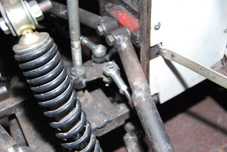

alpatov

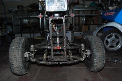

Может у меня на рулевой разносить нужно сошки?

big17
#138
Вот по этой фотке аккермана не видно. Левое колесо должно быть сильнее влево вывернуто (оно же по меньшему радиусу пойдет), чем правое.
Может обман зрения из-за ракурса конечно.
Добавлено 16 Фев 2016 в 13:31:31
О! На это фотке можно аккермана нарисовать.
big17
Нужно уменьшить длину рулевых сошек (у вас там есть запас по их длине)
alpatov
Если уменьшить длину рулевых сошек, тогда нарушится параллельность рулевых тяг. Или я что-то не понимаю? Можно рисунок, наглядней будет.

big17
Вот это расстояние уменьшить.
В данном случае параллельность рулевых тяг особо роли не сыграет.
Вы просто в сошке просверлите еще пару дырок - и в них "переткните" рулевые наконечники, и увидите как поведение изменится.
Добавлено 16 Фев. 2016 в 15:04
Цитата: alpatov от 16 Фев. 2016 в 14:46
Вот так что ли?
Да. То что нарисовано "черным" - рулевое управление будет "острее".
alpatov
Укоротил сошки, началась чехарда.  Колеса стали гулять влево-право при качании передка. Поворачиваю колеса влево, и наклоняю трайк влево, колеса начинают поворачиваться в право. Что за херня получается? Что у меня не так?
