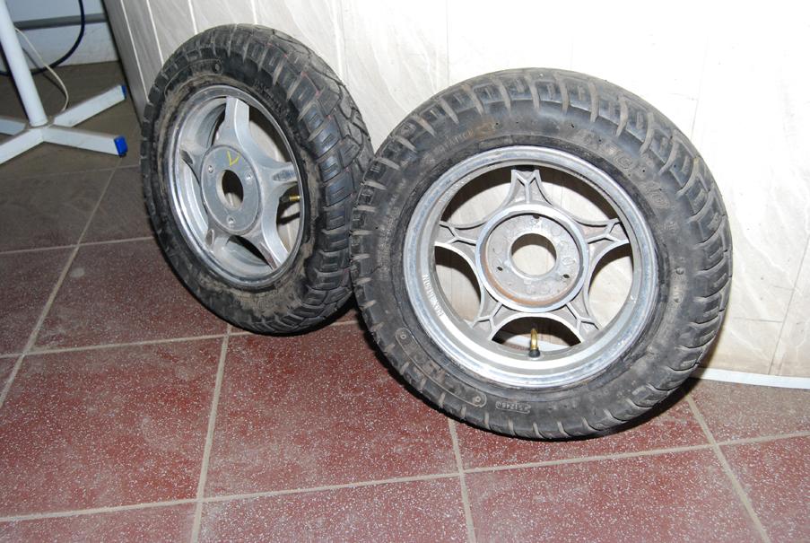

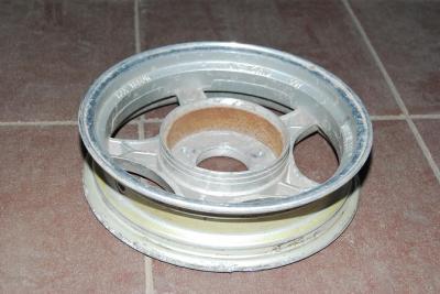

alpatov
Переделка скуторовских задних 10 дюймовых дисков под передние колеса реверс трайка с отрицательным выносом.
Едим к токарю и стачиваем задние тормозные барабаны, чтобы получить отрицательное смещение.  После этого точим корпус под подшипники и свариваем ступицу. Осталось приварить по месту поворотные сошки и крепление тормоза.
