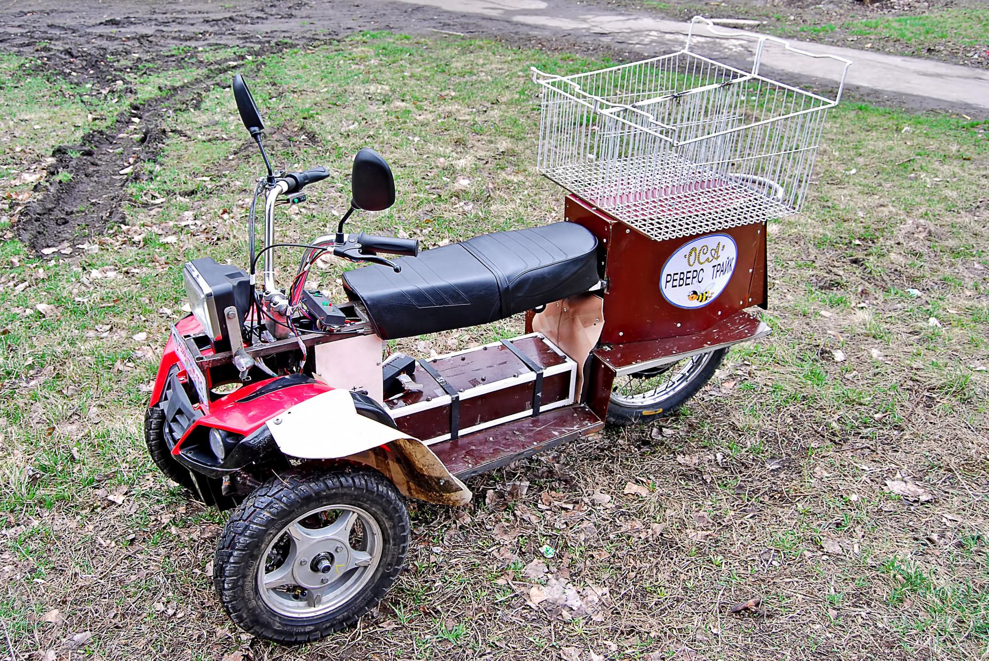

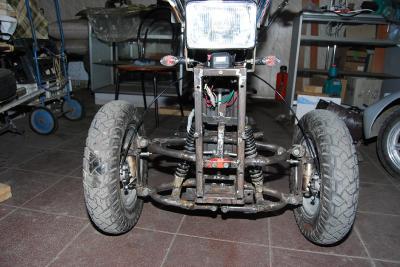

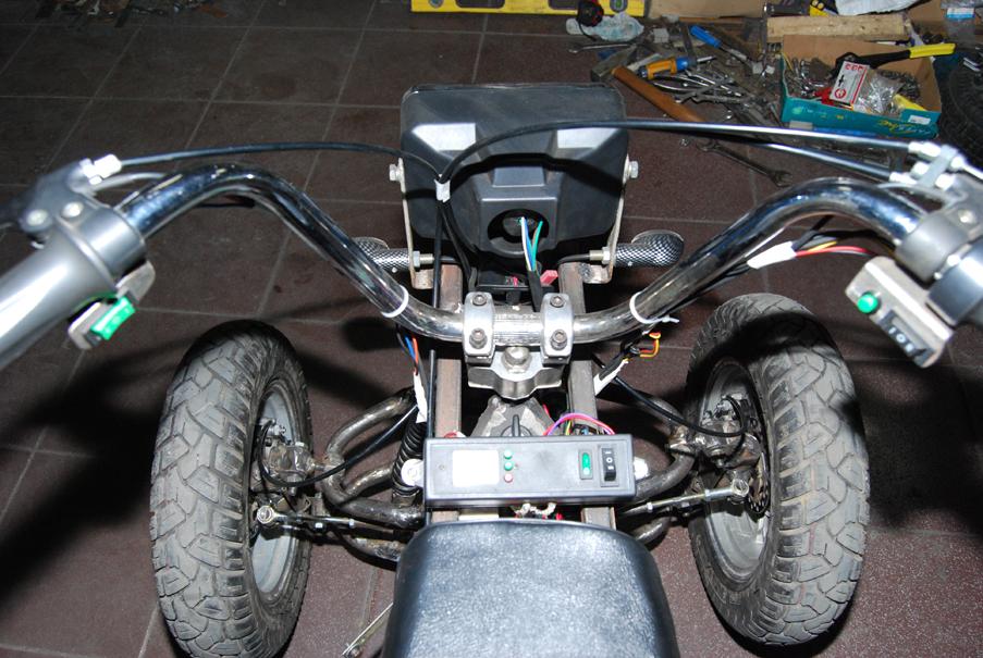

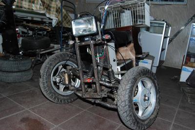

alpatov
Поставил на реверс трайк скутеровские колеса 10 дюймов.
Покатался, на скорости устойчив, в поворот входит легко, по ямам идет мягко. Когда трогаешься по ровной дороге равновесие держит, если дорого в ямах то равновесие при трогание держишь телом. Узкая резина дала о себе знать, класс! На широкой резине управление сложней.  Из моего опыта могу сказать, что размер колес играет существенную роль. Чем больше колесо тем лучше управление и меньше завал. Лучше ставить 18 дюймов колесо, но у меня таких нет. 10 дюймов то же нормально.

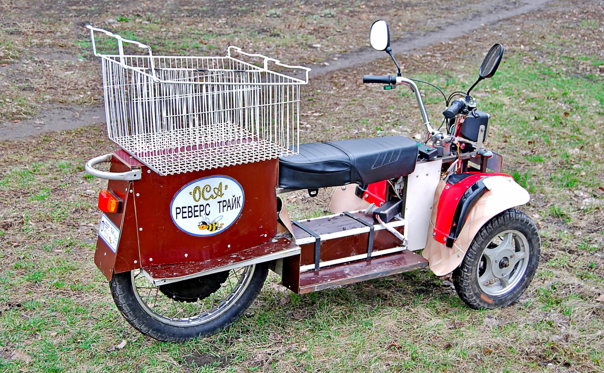

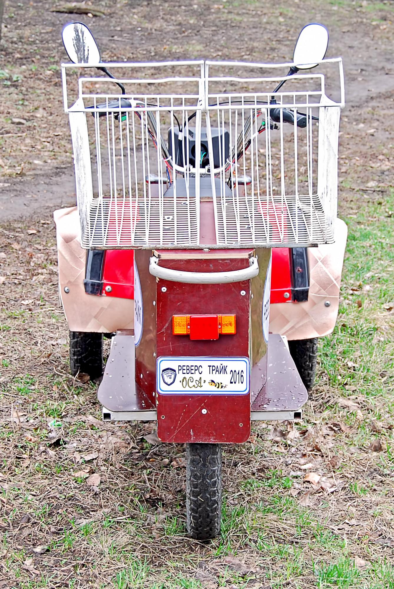

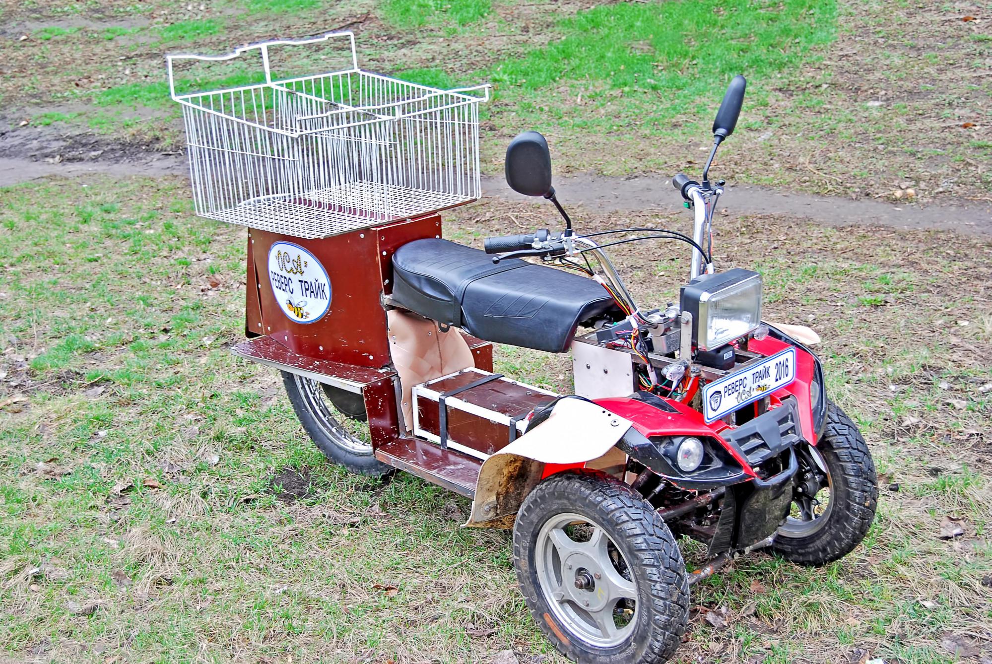

alpatov
Завершенный проект реверс трайка. Добился полностью стабильного вертикального положения без завалов. Секрет в видео.
https://youtu.be/af8PgjM90f4
Жду ваших оценок и комментариев.

big17
Показалось, что задняя подвеска жестковата. Или там вообще подвески нет?
DIVAS
Воо, теперь уже точно видно, что на ямах руль из рук не вышибает - на такой подвеске уже и ездить можно.
Хотя скрип заднего барабанного тормоза убивает... Надо с ним что-то сделать - или нормально настроить (не забыв хорошо смазать трос и распорный механизм), или доработать/заменить на дисковый.

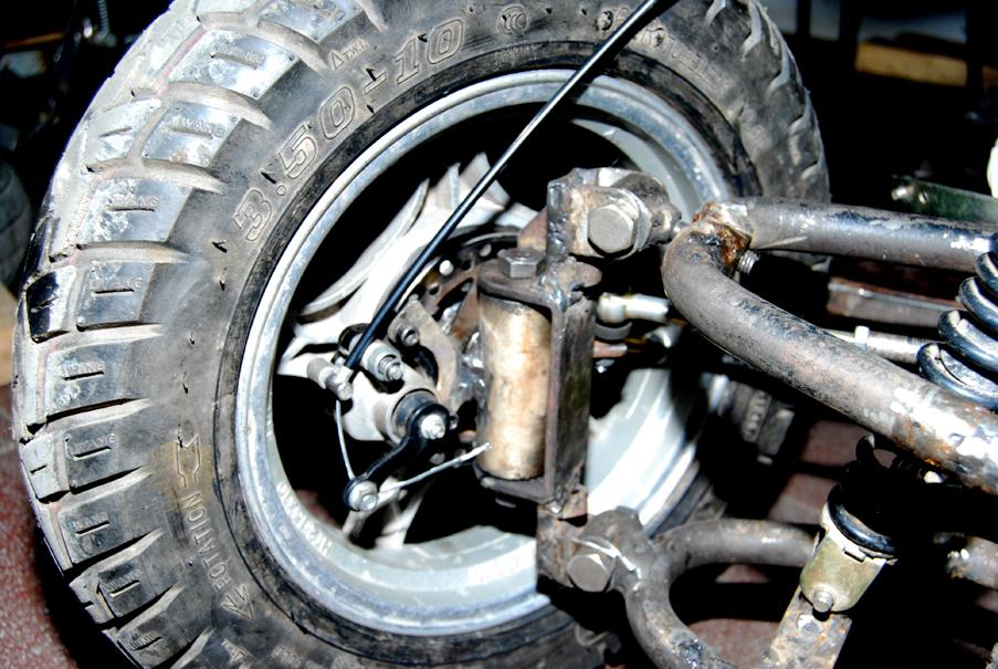

ShorCann
Судя по видео - задний тормоз нормальный, дисковый.

DIVAS
Честно говоря, не обратил внимания на вид тормоза (при таком качестве видео не совсем понятно - то ли это диск, то ли типичный китайский рисунок на крышке мотора), но звук типично-барабанный... В любом случае с этим ужасным скрипом нужно что-то делать.

alpatov
Задние тормоза дисковые механические, не отрегулированы, поэтому пищат, не успел. Задние амортизаторы не прокачаны, поэтому жесткая подвеска, не успел все доделать, возился с передком.
