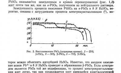

Цитировать.. Цитата: UriBas писал Вчера в 01:20 Еще интересно посмотреть вот на такой график   ... и как видно, заряд током 8А проигрывает, затем заряд 8А в импульсном заряде - и совсем другое дело.. резко возрастает кол-во циклов.
Если ввязываетесь в обсуждение, хоть читайте аргументы, с которыми бросаетесь на защиту своего "любимца": когда научитесь использовать импульсный заряд [b-b]как в статье - заряжая АКБ за 1 час вместо десяти часов[/b-b], - тогда, возможно, сообразите, почему при ускоренном заряде паузы помогают.
У меня любимец только один - Иисус Христос! Все остальные - грешники.  А вот Вас можно понять не иначе, как человека, который не хочет признавать факты (лукавит) и пытается перевести разговор на другую тему, сыграть на амбициях (коварно хитрит).   Есть графики, есть цифры которые говорят сами за себя, их я и привел, а Вы приплетаете сюда каких-то любимцев..
Цитата: Дм. от 20 Фев. 2019 в 20:30Пока что единственный вывод напрашивается - фантазировать горазды.
Повторю для самых непонятливых цветным шрифтом - [b-b]нет научных подтверждений преимущественного образования альфа-формы диоксида свинца внутри ПАМ свинцово-кислотной электрохимической ячейки при любом зарядном токе[/b-b]. Не стройте гипотез на заблуждениях и намеренном обмане. Шарманка от двух человек со ссылками на электроосаждение анодных покрытий не первый год крутится, и их даже не смущает, что используется совсем другой электролит:Давайте, почитаем книгу Дасояна и Агуфа:Это ответ на выкрики про "мелкодисперсный - это преимущественно альфа-мод оксида свинца."
Быть может тогда сами прокомментируете график? - https://electrotransport.ru/index.php?msg=893755 Литература по свинцовым аккумуляторам  « Ответ #12 : 11 Сен 2016 в 00:10 »  от [user]Timber[/user]

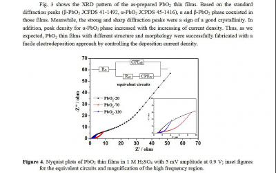

Берем рис.3 из вашей статьи на которую напираете, который отражает диффракционные картинки рентгеноструктурного анализа.
Внимательно смотрим на пик 28 градусов, соответствующий а-PbO2, он все время нарастает с ростом тока, что говорит нам о том, что в процентном отношении альфа диоксида становится тем больше, чем сильнее ток. Т.е. [b-b]бетта форма[/b-b] наращивается в большем соотношении малыми токами (малыми, Карл!).
Кроме того, ... в тексте это еще раз черным по белому написано. берем вашу же картинку, над которой вы ехидничаете о фантазии и читаем, что же там написано мелко-мелко -
ЦитироватьFig. 3 shows the XRD pattern of the as-prepared PbO2 thin films. Based on the standard
diffraction peaks (β-PbO2 JCPDS 41-1492, α-PbO2 JCPDS 45-1416), α and β-PbO2 phase [b-b]coexisted in
those films[/b-b]. Meanwhile, the strong and sharp diffraction peaks were a sign of a good crystallinity.[b-b] In
addition, peak density for α-PbO2 phase increased with the increasing of current density.[/b-b]
Первое , что видим - Две фазы сосуществуют в приготовленных пленках ( ни о каком преимущественном преобладании речии и нет), ну, и попутно указано, что с ростом тока (!) - растет пик плотности для а-PbO2, т.е уже второй раз - [b-b]альфа диоксида становится больше.
[/b-b]
А теперь посмотрим как вы натягиваете сову на глобус.
ЦитироватьСиняя преобладание бета окида[b-b](120мА)[/b-b], красная смешанный[b-b](70мА)[/b-b], чёрная преобладание альфа[b-b](20мА)[/b-b].
(в скобочках мои пометки)
Ваше утверждение с точностью наоборот с тем, что дают нам авторы работы B-). У вас чем больше ток, тем [b-b]меньше альфа диоксид[/b-b]а!!! Этож или бред, или сознательное вранье/переворачивание.
...... но, картинки-то каждый может рассмотреть. ...
ПС Вам тысячу и один раз пнули. Электрохимическая система приготовления электродов не та, в консерваторию загляньте. Там пальто, инструменты и дирижер другие :hello:
Формировка активного слоя, рассмотреного в статье, происходит в [b-b]азотнокислой среде.[/b-b] Это уже на протяжении многих лет игнорируется великим кормчим в химии и вами, когда вы начинаете заносить чушь о преимущественом формировании той или иной формы кристаллов  диоксида. Хотя регулярно вам с сотоварищи тыкают на эту ошибку, но.. только с гуся вода.

[user]Serg[/user], Читайте внимательнее, передёргивать вы умеете, но это не поможет.
Хоть в азотке хоть серной кислоте ни кто не отменит физических закономерностей и влияния тока на структуру осадков.
А статья, как раз о структуре разных форм оксида и их свойств для понимания какая из них наиболее подходящая для применения на положительном электроде свинцово кислотных батареях, ладно вы тут форумчан за балванов держите, переврали всё исковеркали смысл и думаете поверят  B-) а те кто писал тоже видимо болваны по вашему.
Цитата: Serg от 22 Фев. 2019 в 07:10соответствующий а-PbO2, он все время нарастает с ростом тока, что говорит нам о том, что в процентном отношении альфа диоксида становится тем больше, чем сильнее ток. Т.е. бетта форма наращивается в большем соотношении малыми токами (малыми, Карл!).
и что у нас альфа получается дрянь по вашему? ;-D это вы сейчас уделали не только Павлова, а ещё массу исследователей которые уже давно выяснили какая из структур оксида имеет большую ёмкость и меньшее сопротивление.
Вы бы начали с выводов и не опарафинилсь бы в очередной раз  ;-)
In summary, PbO2 thin films with different surface structures were successfully prepared by facilely controlling the electrodeposition current density. Though porous structure and smaller particle sizes can be gained at high deposition current density like PbO2-70 and PbO2-120 thin films that can facilitate the charge and reagent diffusion, poor cycle life was observed during GCD measurement. In the case of PbO2-20 thin film, though the lowest initial discharge capacity was observed, a gradually increased discharge capacity was obtained until 200 cycles due to the change in microstructure surface and increased gel zone in active material, a phase transfer from α-PbO2 to β-PbO2 was observed in the film due to the irreversible transfer from α-PbO2 to PbSO4. The cycle life was 553 times during 30% DOD tests that was much higher than that of PbO2-70 (84 times) and PbO2-120 (234 times) thin films.
It was concluded that the porous structure of PbO2 thin films was not preferred due to the bad cycling discharge ability.
