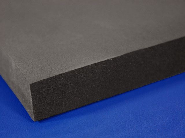

[user]ElectroN05[/user], Главное чтоб сами крошки от истерающегося паралона не попали в подшипник. Хотя там место такое, что даже если и ничего не делать, ничего страшного не будет.

Вода попадёт все равно. А вот выйти уже не сможет
Добавлено 11 Март 2018 в 20:50
Это вы сделали место для сбора воды. Учитывая впитывающу способность пролона. Лучше пропитан маслом войлок. И менять его каждые 300км.

Это не паралон наверное всё же. Не знал как обозвать просто материал этот.
Похож на вот это
Но он плотный, и крошек не будет от него. По поводу воды не знаю, надо смотреть, но сидит плотно там. Сам материал воду не пропускает. Ну и затолкал я его туда насильно, по размеру кОльца толще отверстия. Воды всё же буду по возможности избегать, главное чтобы грязь и песок не попадали в подшипники.

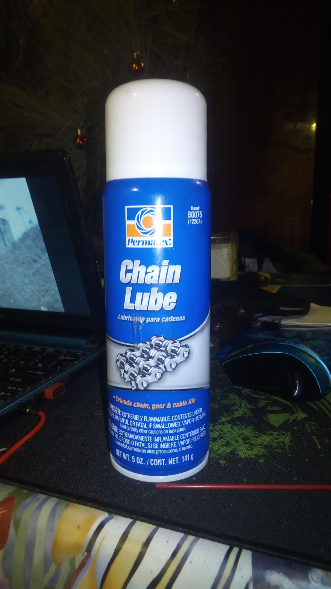

Чтобы защитить подшипники от  воды,песка и грязи,есть смазка для цепи велосипедов,где песок и грязь не липнет,и водой не вымывается. Проверено мной на практике. Конечно,на велике обороты не такие бешеные как на Дуальтроне.

В обсуждаемом подшипнике обороты вообще отсутствуют. Немного поворачивается туда-сюда, и всё.  ;-)

Оборотов нет никаких, подшипники скорее для центровки так как клиренс у дуляков однють не випедовский. Смазка защитит от песка, грязи и воды? Это открытые всем говнам подшипники? Да ладно))). Кубик задней подвески при жёсткой эксплуатации непременно наберётся этой дряни. Именно поэтому себе и сооружал пыльники-сальники из крышек с войлочными шайбами. Может и ошибаюсь, но считаю что пропитки медицинским вазелином этих шайб и самих слабонагруженных подшипников вполне хватит. Более того, если смазка с применением литиевого мыла в составе при доступе воды непременно даст реакцию с алюминием, а это для меня неприёмлемо.

[user]a.l.e.x.100[/user], ну вы не пробывали, поэтому такой скепсис. А вот вазелиновое масло наоборот все втягивает частицы песка, грязи и превращает дальше в наждачное месово. Лучше уж моторным маслом пропитать войлочные шайбы для защиты от пыли и песка, нежели вазелиновым маслом.

Вазелиновое масло это далеко не тот вазелин что нам представляется. Моторное масло никак нельзя, от слова совсем. По поводу мессива я писал выше что делал защиту подшипников https://electrotransport.ru/index.php?topic=3108.2214 , прочтите пост Диваса, там всё написано и изложено по полочкам.
