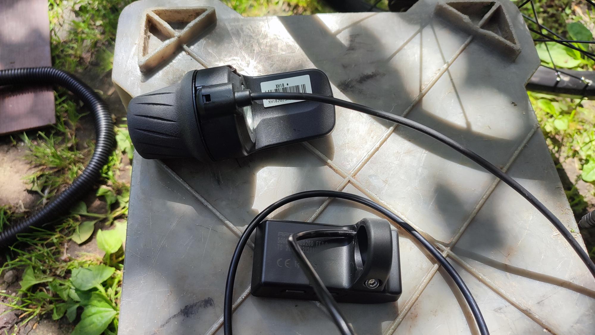

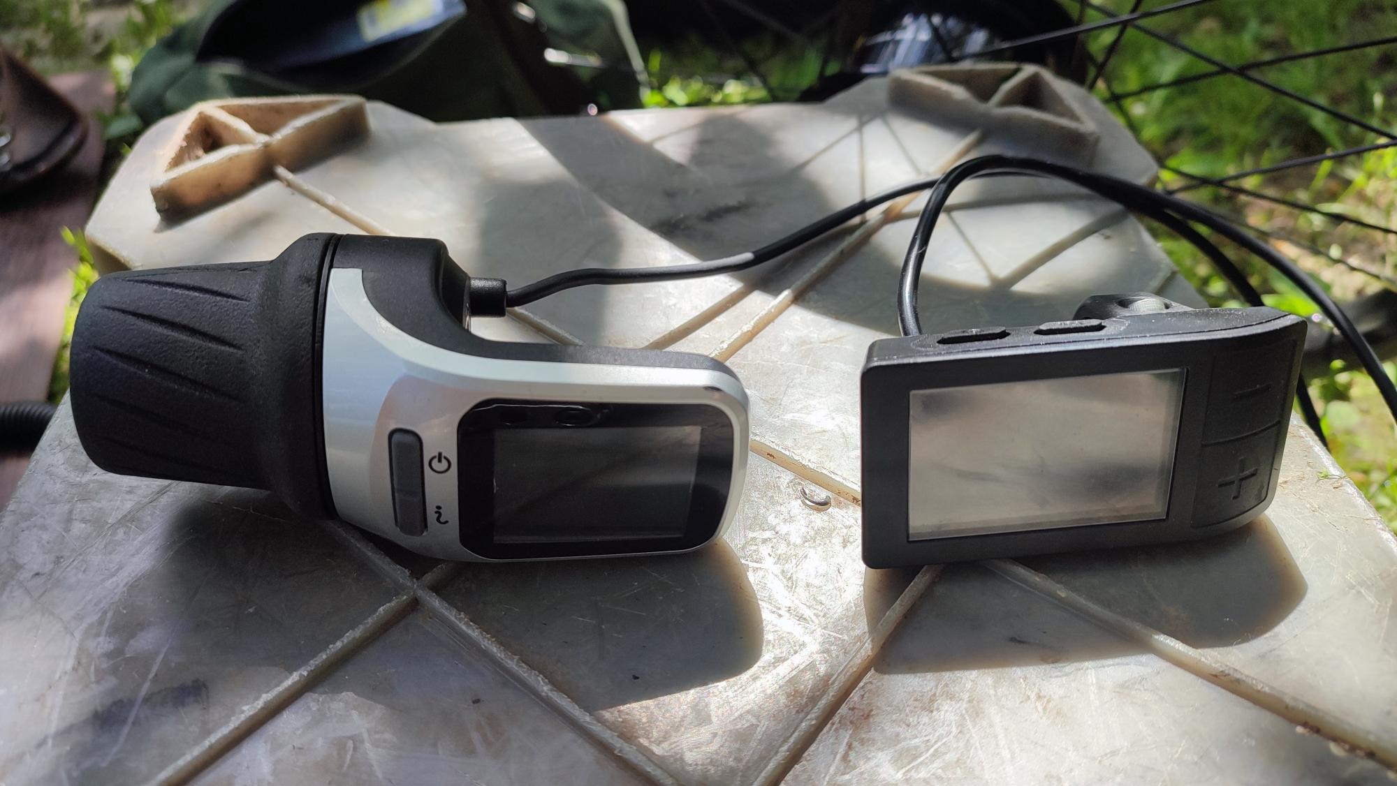

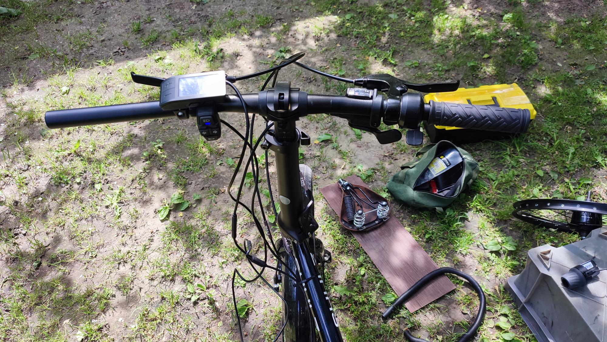

Несколько фоток сравнения экранов XH18 и 500C, который занимает минимальное место, как я и хотел. Хотя до eggrider ему далеко.

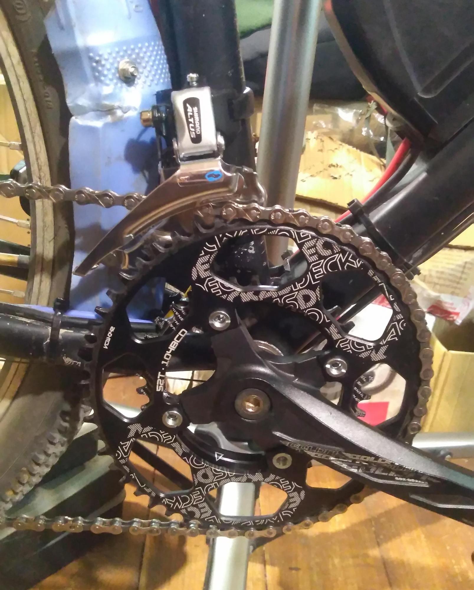

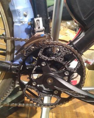

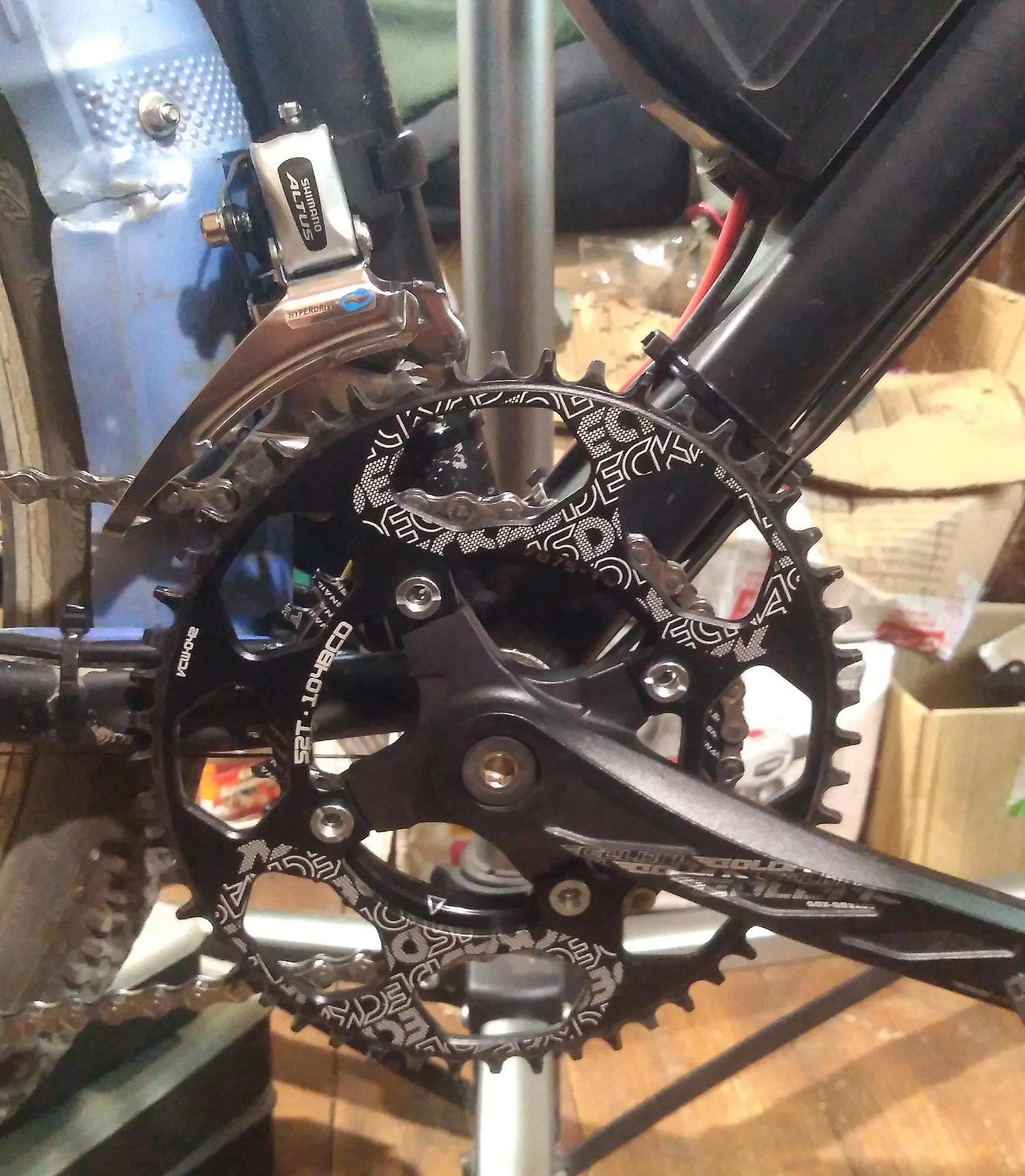

Я сейчас тоже решаю подобную задачу. Переключаться с 52Т овал на 34Т.  :facepalm:  По моим соображениям у двухскоростного переключателя недостаточная емкость, то есть разница в количестве зубов большой и маленькой звезды. Надо использовать трехскоростные. Но они максимум под 48Т. Хотя мне удалось натянуть старенький Shimano Sis, который скорее всего под 42Т. Передние звезды он перебрасывает. Но из-за овала пришлось задрать его очень высоко. Механизм упирается в крыло, а сзади работает только 2 больших звезды 24 и 28Т. И то на 24Т цепь уже чуть-чуть задевает нижнюю перемычку рамки. Сейчас рассматриваю приобретение SHIMANO ALTUS, M371 https://shimano-russia.ru/perekljuchatel-perednij-shimano-altus-m371-un-tjaga-un-xomut-3x9sk-ug-66-69-efdm371x6. Это самое близкое, что удалось найти.
У меня все получилось. :dance:  Получил на днях переключатель Altus FD-M313, 3 ск., вчера установил. У этой модели вся конструкция вынесена вбок, можно поднимать высоко по трубе, крыло не мешает. Рамка достаточной ширины и глубины. С большой овальной звезды работают все семь задних, ширины рамки хватает. С маленькой звезды работают пять задних. Цепь за нижнюю перемычку рамки не задевает, еще есть запас. Диапазон ограничен тем, что на пятой звезде цепь чуть-чуть касается большой ведущей, когда проходит высокая часть овала. На шестой уже задевает ощутимо. Но такая комбинация особо и не нужна.
